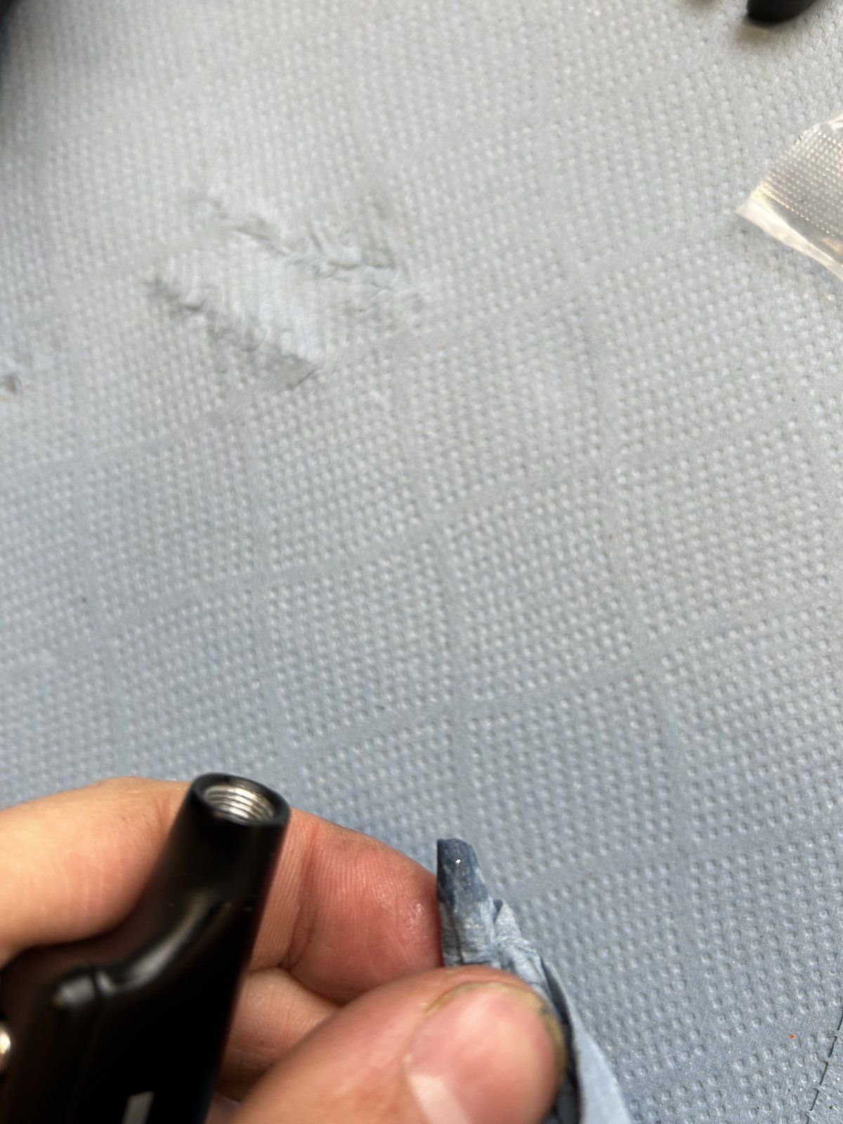

Hat jemand eine schwarze DH R EVO.
Und will mal schauen ob er auch Partikel an seinem Gebergewinde findet ?
Hab nochmal neue Bremsen bekommen, selbes Thema (Olive noch nicht montiert).
Ich hab gebrauchte schwarze gekauft und was da aus den Gewinden kam ... puh!🙄☝🏻
Habe das alles entfernt, mit dem Gewindeschneider nachgearbeitet, alles ausgespült und seitdem ist das System dicht.😏
Toll ist das natürlich nicht.
Geht definitiv zurück, sowas geht garnicht.
Dachte es wäre ein Einzelfall und musste mich ersten Bremsenset beim Händler rechtfertigen, dass es nicht an der Montage lag.
Aber das zweite Bremsenset beweist, es liegt an der Verarbeitung.

Waren die Überwurfmuttern und die Schräubchen der Entlüftungsanschlüsse bei dir auch so festgeknallt? Das hab ich nämlich auch bissl im Verdacht... Bei mir kamen an einem Geber bei der Entlüftungsschraube regelrechte Spähne-Spirelli zum Vorschein...🧐😁
Kann ich verstehen.
Bei den neuen Bremsen waren die Entlfütungsschrauben am Sattel + Geber viel zu fest (im Vergleich zu Drehmoment Vorgabe).
Überwurfmuttern habe ich selbst montiert, da die neu nicht vormontiert kommen.
Alles sehr suspekt.
