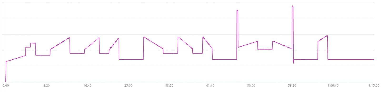

Weil ich im Garmin Ecosystem die erweiterten Firstbeat Auswertungen weiterhin nutzen möchte. Allerdings ist der Edge selbst mit der Steuerung des Kickr + Training + gleichzeitiger Aufzeichnung überfordert. Das merkt man an Dropouts im Training, da fällt dann immer wieder plötzlich die Powerkurve ab, weil der Edge Aussetzer hat. Wenn es ganz dumm läuft, verliert er die Verbindung zum Trainer komplett oder friert ein/stürzt ab. Obwohl man die Stelle mit der entsprechenden Wattzahl gefahren ist, denkt der Edge, man hat an der Stelle 0W getreten, er hat es schließlich nicht aufgezeichnet. argh 🤬 Außerdem unterstützt der Edge keine Ramp Funktion, was für manche meiner Trainings aber genutzt wird. Der Edge macht nativ daraus Stufen, was aber nicht ganz der Rampe entspricht, da die Stufensprünge selbst zu groß sind. Das Training mit Garmin Steuerung sieht dann so aus und die Dropouts beeinflussen leider auch die Auswertung. Die Dropouts auf dem Bild sind noch wenig, je nachdem mit welchen Fuß der Edge aufsteht können das noch viel mehr werden, teilweise auch bis zu mehreren Sekunden lang: o_O

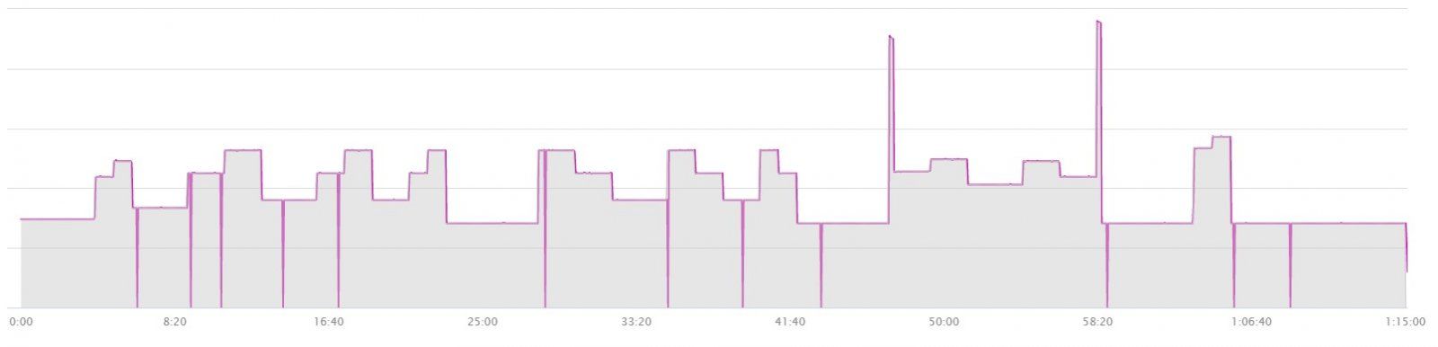

Das gleiche Training habe ich heute in Zwift gefahren und sowohl mit Zwift als auch mit Garmin parallel aufgezeichnet. Hier gab es im Garmin nun keinerlei Dropouts oder Probleme. Das Workout selbst sieht nun aber etwas anders aus:
Ich glaube, ich bleibe bei meinem aktuellen Setup. Die Steuerung vom Trainer klappt mit Zwift und dem Dongle perfekt, die Aufzeichnung ist auch ohne Aussetzer auf beiden Geräten. Genau so hab ich mir das vorgestellt. Einizger Wehrmutstropfen ist nun, dass ich der Regierung irgendwie beibringen muss warum ich nun 15€ mehr im Monat ausgebe. 🤪
