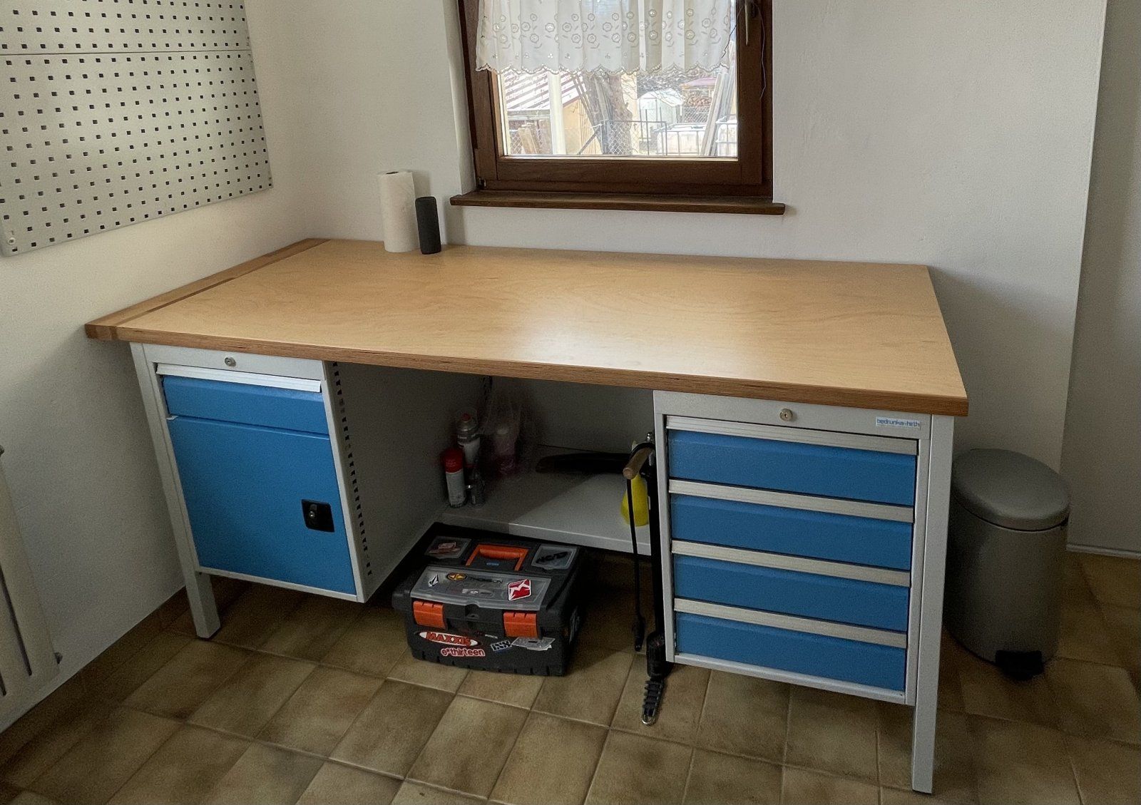

Ich hab mir erst vor kurzem eine Werkbank gekauft. Bin grad auch noch am Werkstatt einrichten. Ist von Bedrunka&Hirth mit 2000x750x950mm (gabs im „Angebot“ grad noch 3stellig). Kannst 1t draufpacken… also für die Ewigkeit gekauft:D
Gibt davon aber gefühlt 1000 Varianten.
Ja so in die Richtung geht es. Danke Dir, den Hersteller kannte ich nicht.
Ich würde mir je nach Platzangebot 2 - 3 Metallunterbaukästen kaufen und drauf eine dicke Echtholzplatte schrauben . Auch da kann ich die Länge der Platte dem Platz anpassen.
Stehen die Kästen auf dem Boden? Ansonsten bräuchte man noch Beine.
