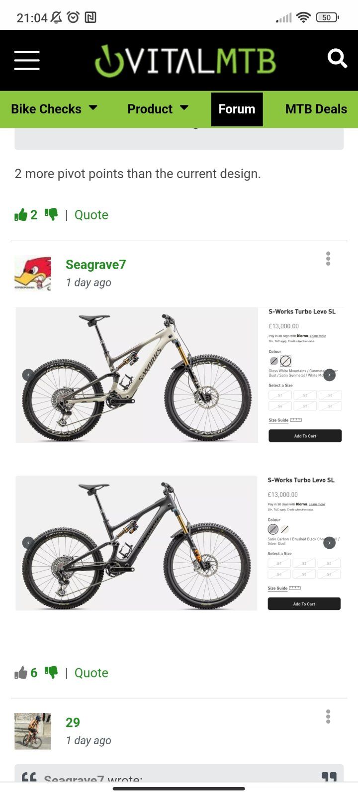

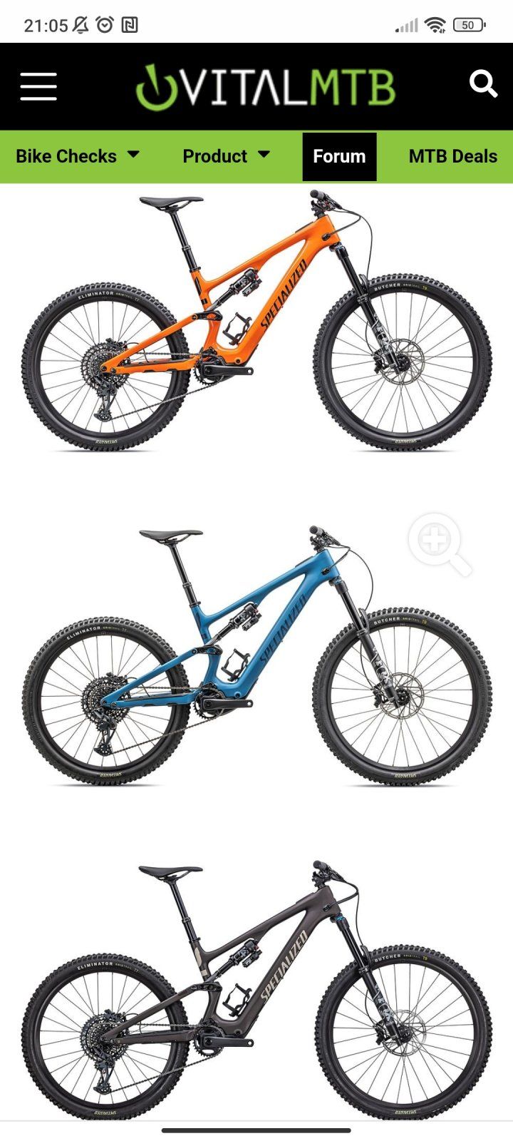

Was denkt ihr? Sieht so oder so ähnlich das nächste Stumpjumper EVO aus?

Gibt es dahingehend irgendwelche News oder woher kommt der Gedankengang? 😊
Ich persönlich hoffe eher das es beim jetzigen Design bleibt
Das aktuelle EVO wurde im Oktober 2020 präsentiert, wird also in 6 Monaten 3 Jahre her sein. Könnte ja sein, dass Specialized einen ähnlichen Weg wie Trek mit dem Fuel EX und EXe geht und sich Stumpjumper EVO und Levo SL technisch (bis auf den Motor) und optisch sehr ähnlich sein werden.
Das Levo SL Comp sieht auch schick aus. Findet man bei Vital. Aber 8500Euro sind schon hart ( wenns stimmt ). Man findet das über google bei Bunnyhop. Ist aber noch nicht Klickbar.
Würde den sellout gerade erklären.
Denke schon dass da bald was neues kommt. Zumindest in Carbon, Alu zieht dann wieder nach.
