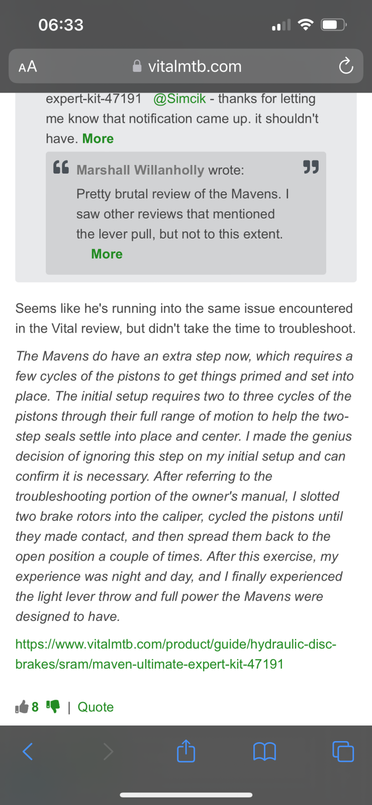

Habe heute meine Maven Ultimate bekommen. Druckpunktwandern ist extrem, auch nach 8 Wiederholungen des Entlüftens(!) sowohl vorne als auch hinten. Auch fühlt sich beim drücken der Spritzen das ganze System sehr matschig an, was sich danach beim betätigen der Hebel wiederholt und beim Versuch, in natura die Bremsen einzubrennen so miserabel funktioniert, daß ich beim Bremsen Angst bekomme. Die ersten beiden Hebelbewegungen passiert fast gar nichts und danach bremst sie völlig unberechenbar brutal. Nur, daß man da bei Speed schon im Busch steht. Was mich auch gewundert hat, ist die Tatsache, daß in der Bremse ein grünes, sehr flüssiges Öl verwendet wurde, aber in der original mitgelieferten Flasche Maxima-Öl eine viel hellere Plörre drin ist. Diese erinnert mich von der Viskosität ehr an Motoröl, so zäh bewegt sich das. Das kann doch nicht normal sein. Dann lässt sich das Öl auch nur unter massiver Krafteinleitung durch die Leitungen pressen. Und beim abnehmen der Spritze ist die Sauerei ähnlich groß wie bei Magura. Morgen werde ich den SRAM- Dealerservice kontaktieren. Evtl. gibt es eine Austauschbremse, o.ä..
Wenn das alle Maven betrifft, dann kann sich das zu einer großen Peinlichkeit bei SRAM entwickeln. Zumal wir ja 2024 haben und nicht die 90er.
Das klingt echt komisch, aber ich würde mal behaupten, das ist nicht normal.
Hast du die Kolben vorher 2-3x komplett rausgefahren bis an die Transportsicherung und wieder reingedrückt und dann diese Piston Massage gemacht?
Falls ja, würde ich auf jeden Fall den SRAM Support kontaktieren.
Falls nicht, werden sie die wahrscheinlich sagen, dass du das probieren sollst und schauen ob sich was verändert
Ja, das habe ich gemacht. Mal sehen, was die Sram-Leute morgen sagen. Ich werde es hier berichten. Gute Nacht.
