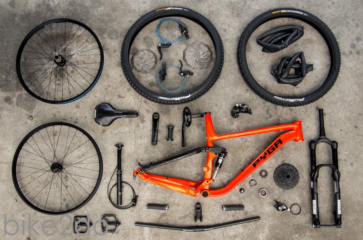

Um dann endlich mal wieder aufs Thema zurück zu kommen: So kann man den Sonntag doch auch sinnvoll verbringen!
Erinnert mich eher an das hier:
10.000 Teile Alfa-Puzzle vs. 100 Teile Pyga Puzzle....
Die blauen Bremsleitungen stechen echt deutlich heraus...so gewollt?
@JP_bike2do_de: Kette fehlt ja nur noch...gib Gas dann sehen wir uns am Samstag..
So schön sortiert siehts bei mir nur in der Besteckschublade aus...cooles Foto auf jeden Fall.
Ich denke ich werde morgen das Hotel buchen! Die Pike hat noch 150mm, wenn den endlich der AirShaft verfügbar ist, travel ich sie evt mal auf 130mm runter.
Die BFO muss morgen noch eingebremst werden. Beim Deister Treffen könnte ich auch die Movelock ausprobieren, die würde dann noch die Reverb ersetzen!
:D da nehme ich bei aller Liebe doch echt das gute Stück aus Südafrika!
Für die Kette hatte ich leider keine guten Nachrichten: "Liebe Kette, heute habe ich leider kein Foto für dich!"
Ans Bike hat sie es trotzdem geschafft ;)
Ja, die Bremsleitungen sind transparent, das Öl ist blau. Die Farbe kann man sich bei BrakeForceOne nach belieben ordern!
Die Bremse auf dem Bild ist allerdings ein Testmuster aus 2013, die 2014er ist noch eine ganze Ecke interessanter, da diese komplett aus Alu besteht und kein Plastik mehr verbaut wird. Und bremst sich nach unseren Erfahrung auch deutlich besser!
