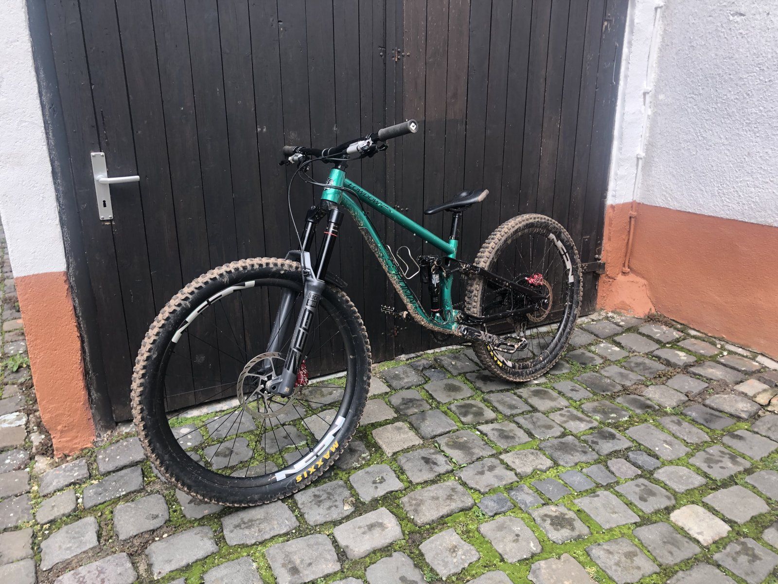

Moin,
also ich bin die Maven am Samstag in Beerfelden gefahren. Habe die Bremse vorher komplett entlüftet, da ich die Leitungen gekürzt hatte.
Klappte soweit einwandfrei, auch habe ich dieses Troubleshooting gemacht um Druckpunktwandern zu verhindern.
Setup: Organische Beläge, hinten 180, vorne 200.
Ich bin vorher eine Hope Tech 4 V4 mit 220/200 HD Scheiben gefahren.
Fahreindrücke:
Die Hebel sind etwas schwerer zu Drücken als ich es von der Hope oder Code RSC kenne, dafür aber weniger schwammig wie RSC. Der Contact Point Regler ist bei mir nah an geschlossen (hart). Fuhr ich bei den RSC auch immer so. Will es beim nächsten mal etwas weicher stellen.
Die Bremsleistung empfand ich als extrem stark. Hin und wieder hatte ich ein leichtes Gefühl über den Lenker zu gehen, sodass ich sehr zurückhaltend bremsen * musste.
Ich denke aber das ich mich einfach an den Druckpunkt gewöhnen muss und evtl. wie bereits erwähnt, etwas softer einstellen.
Kommen wir zum negativen und ich habe es schon vorher befürchtet. Ich habe ein leichtes Druckpunktwandern in der HR Bremse gespürt. Es ist aber nicht so, dass es mich stört.
Ist paar mal vorgekommen, wenn ich vor einer Kurve mehrmals gezogen habe, weil ich diese nicht richtig einschätzen konnte.
Summasumarum ist die Bremse extrem stark. Also ich würde echt jedem empfehlen mit dem kleinsten Setup zu beginnen und sich dann nach Bedarf hoch zu arbeiten.
