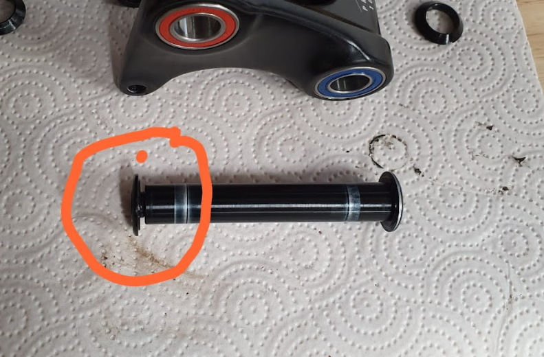

Ne, da hat bei mir nichts Spiel und sollte es wohl auch nicht haben.
Alle Schrauben mit dem richtigen Drehmoment angezogen?
Wie sieht die andere Seite aus?
Lässt sich die Achse auch nach Links und Rechts verschieben?
Hab die Schrauben mit den vorgesehenen 15 Nm nochmal nachgezogen, da sitzt auch alles fest und lässt sich nichts verschieben.
Aber auf beiden Seiten ist eben dieser kleine Spalt.
Ein Kumpel von mir hatte ein ähnliches Problem bei seinem Tyee. Er hat den Bolzen ausgebaut und dann festgestellt dass die Schraube sich nicht ganz im Bolzen verschrauben lässt. Vermutlich bei der Montage verkantet und dadurch nicht sauber ins Gewinde gedreht. Das würde dann auch erklären dass der Drehmomentschlüssel auslöst obwohl die Schraube noch nicht vollständig an ihrem richtigen Platz ist.
Er hat das Gewinde nachgeschnitten, danach konnte er die Schraube wieder richtig anziehen.

Was wäre denn, wenn ich das so lasse? Wäre das gefährlich?
Kann da Wasser reinlaufen?

Zum einen kann besser Wasser und Dreck reingelangen aber viel bedenklicher fände ich, dass die vorgesehene Klemmung eigentlich nicht vorhanden ist. Ich würde es auf keinen Fall so lassen. Entweder Propain Service und Reklamieren oder selber nachschneiden. Vielleicht schicken Sie ja auch einfach und unkompliziert neue Bolzen raus.

Ich hoffe das verwirrt jetzt nicht zusätzlich aber, ich hatte vor kurzem den Hinterbau auch gewartet und beim Zusammenschrauben passte das Hinterbaudreieick schon von sich aus fomrschlüssig auf die Umlenkhebel.
Also da musste kein Spalt durch festschrauben "verschwinden" (das würde sonst doch heißen dass sich das Carbon verbiegen würde).
Ich meine auch das der Bolzen etwas Untermaß hatte also etwas "zu kurz" war.

Und passt der Bolzen jetzt seit dem erneuten Zusammenbau?
Oder nach wie vor etwas Spiel?

Den Spalt außen zur Schraube habe ich auf beiden Seiten identisch/symmetrisch wie bei dir,
also an der Aussenseite der Hinterbauschwinge. Dachte, das es das Dirtshield ist.
Der Spalt zur Umlenkung ist jetzt bei meinem bike nicht sonderlich groß oder auffällig. Würde ja bei dir bedeuten, das dein Hinterbau zu breit ist bzw. durch das zu kurze Innengewinde nicht noch die 1-2mm zusammengezogen wird.

Bin mal gespannt was Propain dazu meint.
Kenne mich da leider nicht so gut aus und hab jetzt ein etwas ungutes Gefühl, wenn ich da einfach weiter fahre…so gsnz ungefährlich ist das ja nicht, sollte da die Klemmkraft nicht erreicht werden
