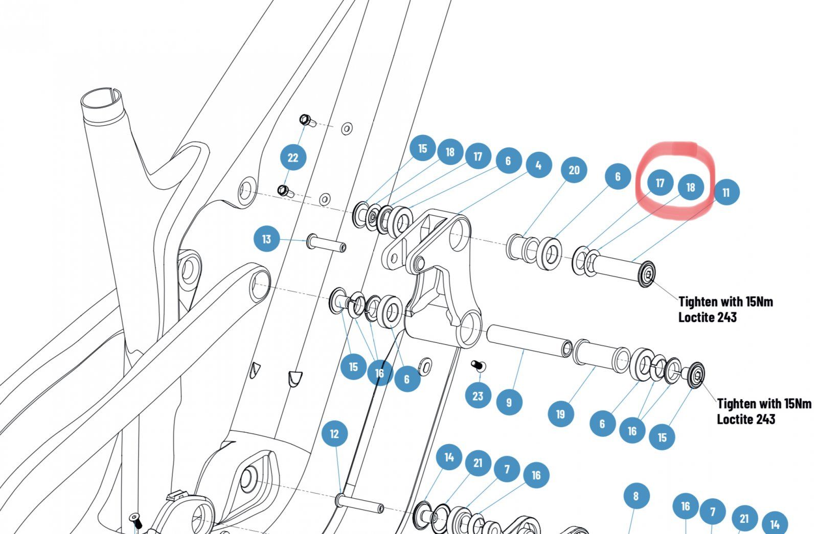

Ich habe eine Frage zur Lagerung der oberen Wippe im Hauptrahmen. Ist es normal, dass man die Wippe axial ein bisschen hin und her bewegen kann?
Ich habe das Gefühl, dass die Unterlegscheiben bei mir falsch verbaut sind? Nr. 17 & 18 auf dem Bild.
Bei mir ist die dickere, konische Unterlegscheibe außen zwischen Rahmen und Schraube und die hauchdünne Unterlegscheibe zwischen Wippe und Rahmen.
Laut der Explosionszeichnung scheint ja die dünne Unterlegscheibe außen zu sein.
Wie ist das bei euch verbaut?
LG

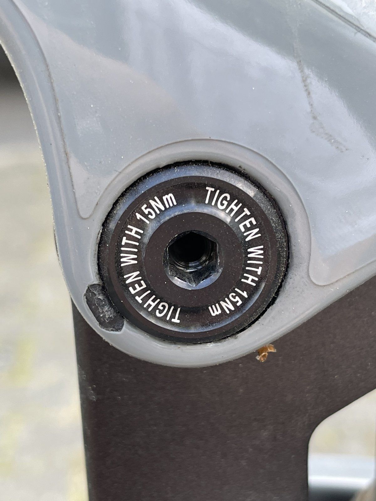

Spiel hat mein Hinterbau im Lager keinen, aber ein kleiner Spalt ist drin.
Hab die Lager mit den 15 Nm nochmal nachgezogen, aber der Spalt ist nach wie vor.
Heute mit nem PP Mitarbeiter diesbezüglich telefoniert, das sei „normal“ und er selbst fährt auch ein SD und ht das bei sich auch.
Die Abdeckkappen seien konisch und dadurch entsteht wohl der kleine Spalt.
Habt ihr das auch bei euch?
Bei ihm ist die Achse 8-9 mm schmäler gewesen. Aussage von Propain. Sie haben ihm neue Lager eingepresst und den richtigen Bolzen verbaut. Sieht bei dir aber anders aus. Wird schon passen.
LG
Deine Vermutung stimmt, die hauchdünne Scheibe kommt außen unter die Schraube. Die konische Schraube gehört zwischen Wippe und Rahmen, um das Lager zu spannen.

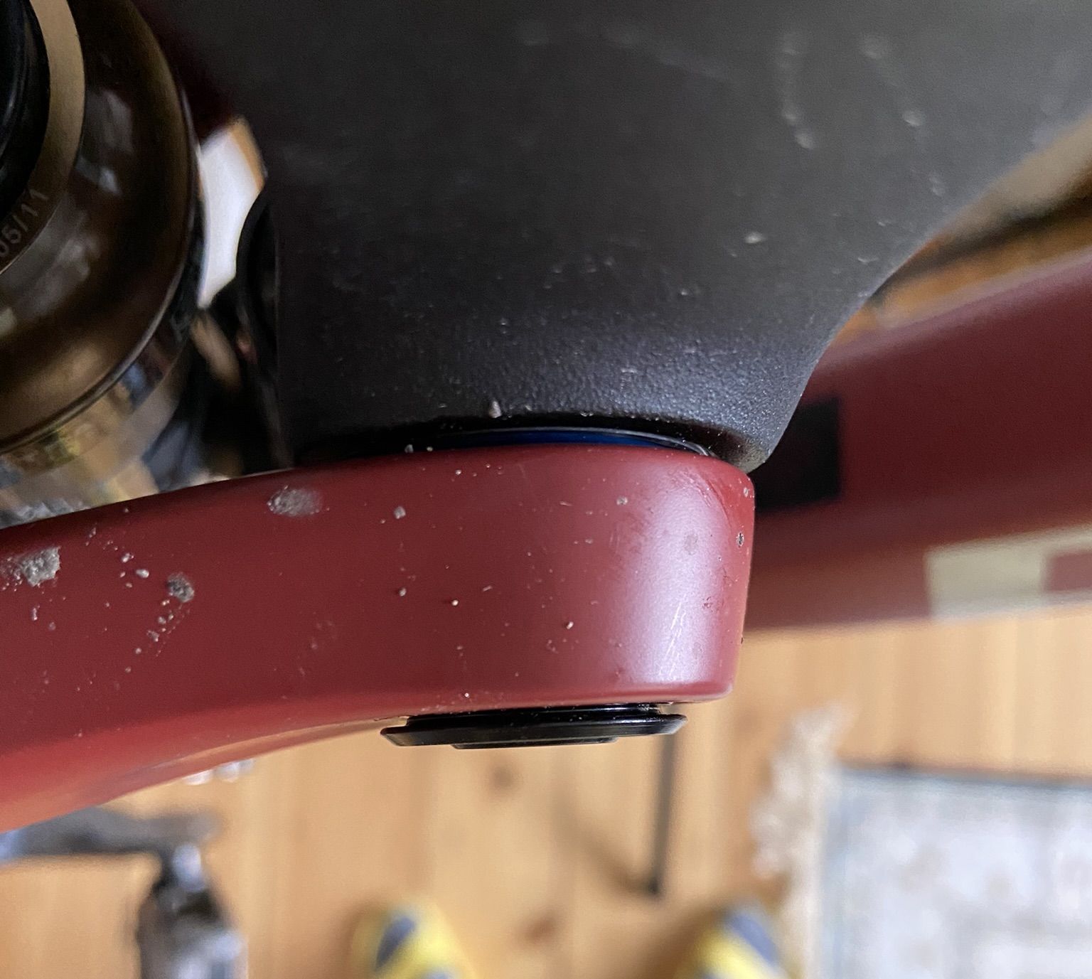

Auf dem Bild erkennt man schön, dass die blaue Dichtung (Dirtshild) an der falschen Stelle sitzt. Wie hier schon beschrieben gehört das nach außen ;)

Einspruch! Als ich mein Tyee bekommen hab, habe ich das mit folgendem Foto reklamiert und diese Antwort bekommen:
"An diesen zwei Lagerpunkten der oberen Wippe sind keine Dirtshield vorgesehen.
Das passt und soll so sein.
Kannst dein Bike beruhigt fahren."
Ja das hieß es zu mir auch, telefonisch und per Mail die Rückmeldung bekommen, dass das so passt und ich mir diesbezüglich keine Sorgen machen muss.

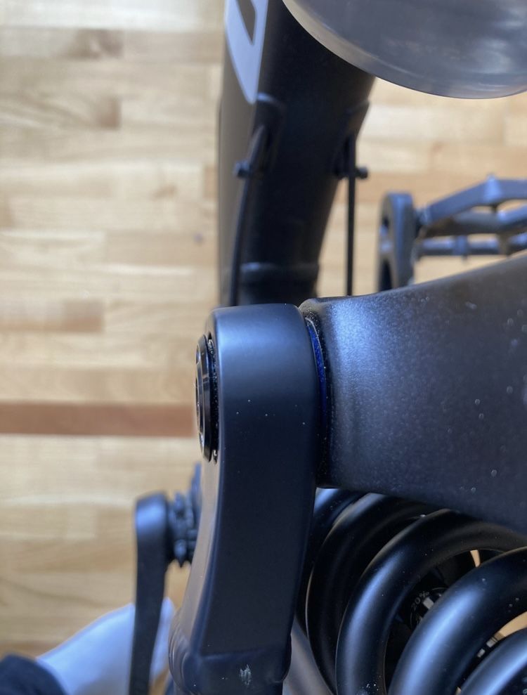

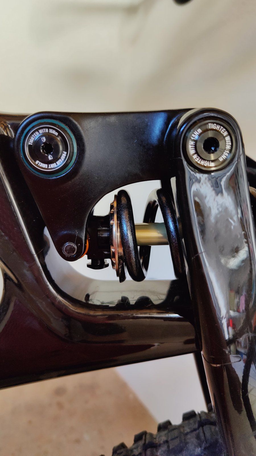

Okay habe gerade nicht genau geschaut an welcher Schraube. Aber der Dirtshield gehört definitiv nach außen und nicht innen rein. (auf dem Bild sah es aus als ob der blaue Dirtschild dazwischen ist).
Dass an einer Achse kein Dirtschild ist weiß ich. Ist aber genau das Lager welches bei mir als erstes hops ging.
Meine Schrauben am Tyee stehen nicht raus.
Zusätzlich steht ja auf den Schrauben wo ein Dirtschild ist😉
