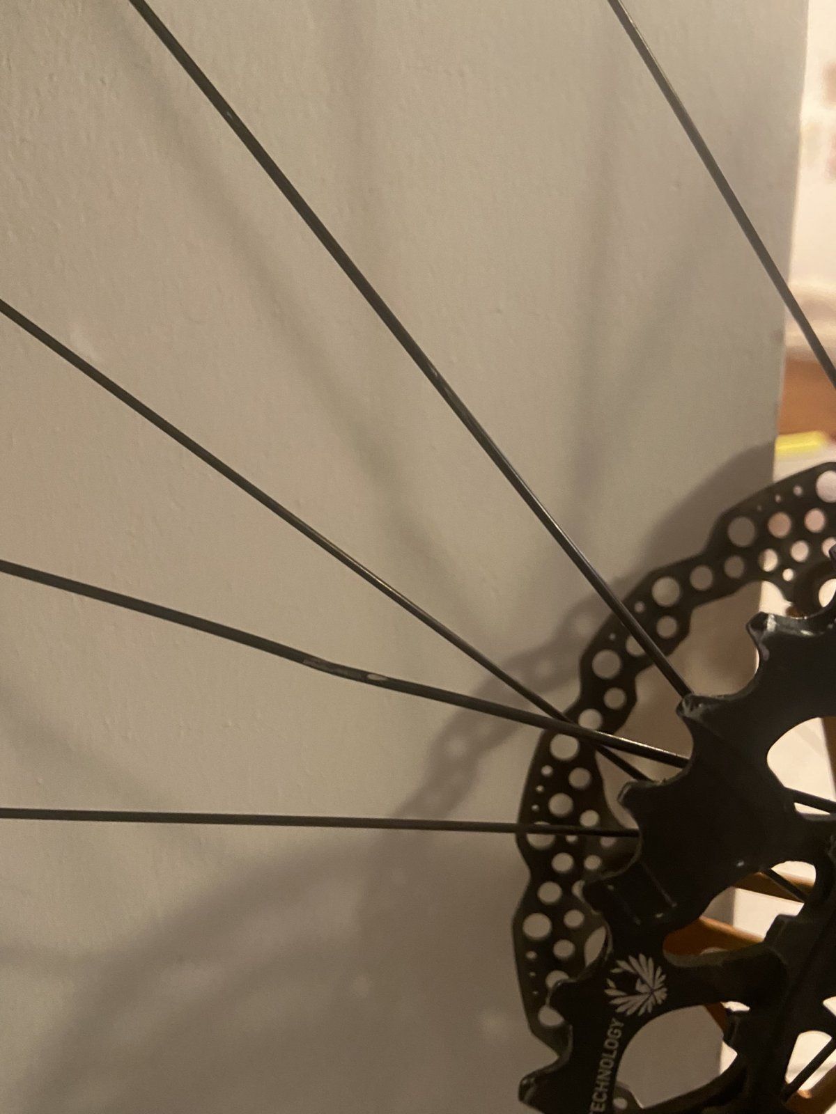

Hab mir am Wochenende das Schaltwerk ins Hinterrad gehauen. Hat mich fast vom Rad geworfen. Stattdessen hat es aber das Schaltauge gedreht und den inneren Käfig des Schaltwerks verbogen.
Erstaunlicherweise ist das Schaltwerk ansonsten unbeschadet davon gekommen (schaltet weiterhin einwandfrei und sauber) und zudem sind auch keine Speichen gerissen. Zwei hat es aber sichtbar verbogen. Hier ein Beispiel:
Resultat: Das schöne Newmen Evolution SL A.30 Hinterrad eiert nun ein wenig.
Was würdet ihr machen: Speichen vorsichtshalber tauschen oder mit einem nachzentrierten Hinterrad mit verbogenen/angegriffenen Speichen weiterfahren?
Vielen Dank im Voraus für eure Einschätzungen.
Happy riding!
Die eine geknickte würde ich tauschen, um direkt sauber zentrieren zu können auch in Zukunft nicht nacharbeiten zu müssen.
Na ja, geht beides, ist eine Glaubensfrage. Ich würde auch die Speichen tauschen. Lass Dir von Newmen die richtige Länge durchgeben und dann würde ich es einfach selber machen. Sollte man mit gutem Augenmaß auch ohne Zentrierständer hinbekommen.
Danke euch für eure Einschätzung. Sehe das ähnlich.
Die Frage nach der Speichenlänge ist gut. Kann die hier jemand beantworten, bevor ich "umständlich" Newmen kontaktieren muss?
Edit: Hat sich erledigt. Hab das Datenblatt im Netz gefunden. Für alle die es auch wissen wollen für 29": 304 mm für Antriebs- und Nichtantriebsseite (2.0 - 1.65 - 2.0 mm). Mal gucken wo ich die jetzt am besten her bekomme.
Beim BC gibst es ein dreier set fur 9e: https://www.bike-components.de/de/s/?keywords=newmen speichenkit
