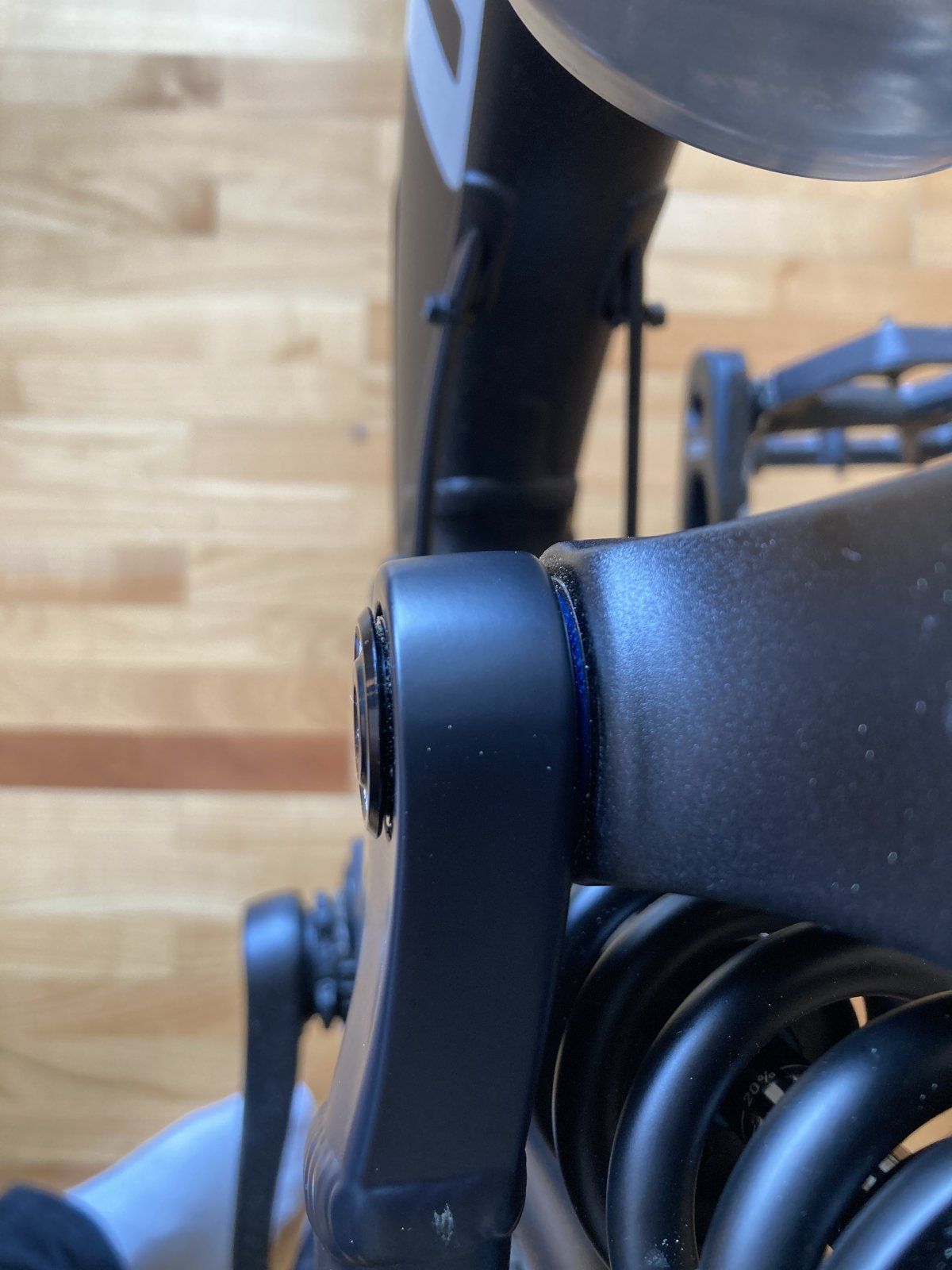

Haben bei euch die Lager zum Hinterbau auch recht viel spiel? Ich hoffe man sieht das auf dem Bild
Ne, da hat bei mir nichts Spiel und sollte es wohl auch nicht haben.
Alle Schrauben mit dem richtigen Drehmoment angezogen?
Wie sieht die andere Seite aus?
Lässt sich die Achse auch nach Links und Rechts verschieben?
Oben Unten
