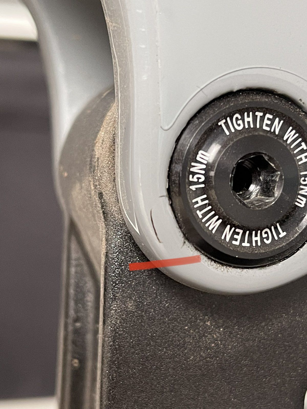

Sers,
was haltet ihr davon? Riss oder nur ein Lackabplatzer?
Grüße
Kurzes Update hierzu: Der Rahmen wurde bei PP geprüft und es handelt sich anscheinend nur um einen reinen Lackplatzer.
Die 4/5 Wochen ohne Bike waren heftig, aber immerhin muss ich jetzt nicht nochmal den Rahmen neu folieren :D
