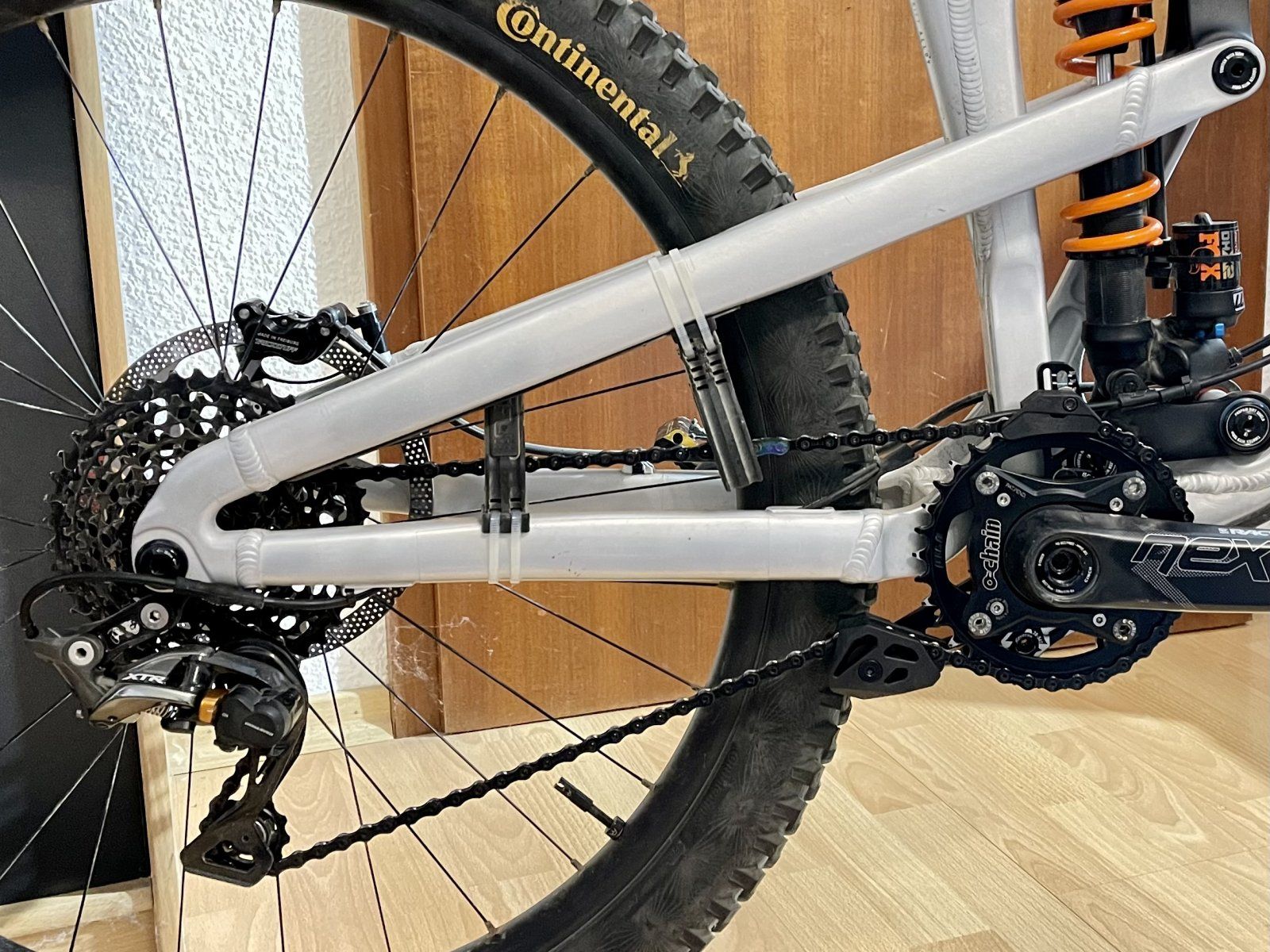

Die Variante mit dem VHS Tape hatte ich am alten Rahmen. Durch die geschwungene Ketterstrebe bekommt man das Band nicht ideal/gerade aufgeklebt. Die dünnen Lappen die nach unten weggehen bilden am Ende auch keine optische Gerade. Am Ende sieht es auch nach Gebastel aus 🤷🏻‍♂️
Schade dass es da nichts gescheites bzw. hochwertiges gibt, ähnlich dem Werks-Kettenstrebenschutz aber deutlich leiser bzw. besser gedämmt 😪

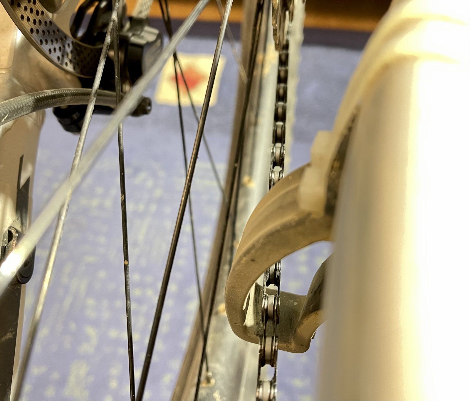

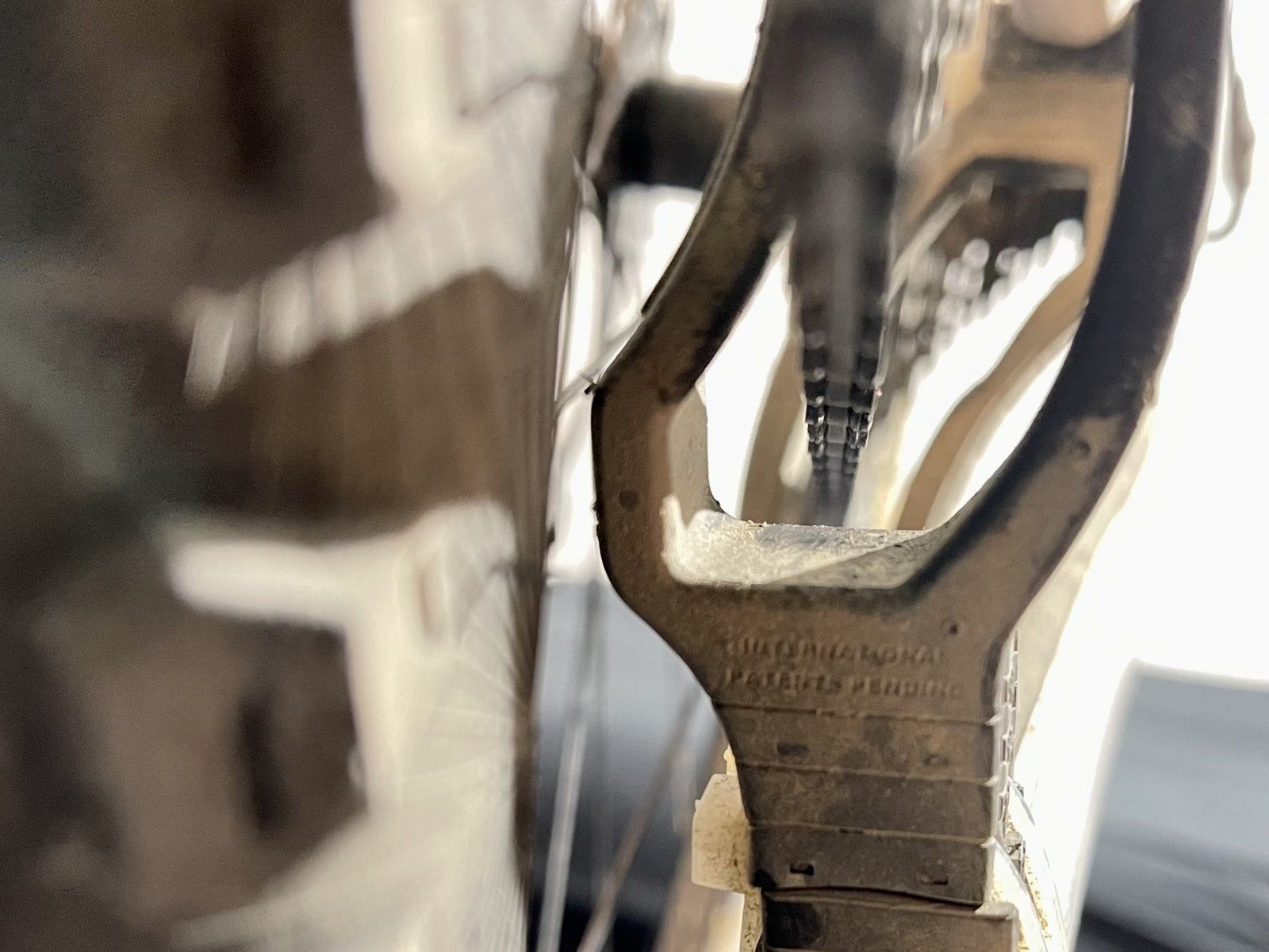

sehe ich das richtig, dass eins nach oben und eines nach unten zeigt? hast du mal eine Gesamtansicht? Kannst du schon berichten, wie viel besser es ist?
Bei der ersten Variante bin ich hin und wieder mit dem Schuh dran gekommen - hängt halt vom Q Factor ab.
Der meiste Lärm in richtigem Gelände kommt aber vom Schaltwerk selber. Kupplung bringt nur "kurz" etwas, weil die Lagerungen des Käfigs und des Parallelogramms ausleihern.
Mit singlespeed für Parkeinsatz sind es Welten was die Geräusche vom Antrieb betrifft. Plan ist jetzt zwischen Park und Enduro ne AXS hin und her zu montieren. Sollte in 10min erledigt sein 🤷🏻‍♂️
Du baust für den Park extra auf SS um?
Ist jetzt mal Test für die Zukunft, werde sehen wie praktikabel das ist, wobei mit XD und AXS bzw. Umketten bin ich da in 10min durch. Es ist halt auch nicht auszuschließen bei mir dass ich die gesamte Saison ausschließlich "Lift" fahre ☝️🤷🏻‍♂️ Da sit ein 11/12 Antrieb nur unnützer Balast.
Und den lokalen "Bike-Park" kann man auch nicht mehr als eine Natur-DH-Strecke bezeichnen (Bikepark Ochsenkopf). Viele Steine, sehr schnell und dementsprechend viele "Geschosse". Daher ist für mich bzw. meine Fahrweise dort Carbon auch gänzlich ungeeignet.
Habe dieses Jahr kaum mehr als 1000hm mit dem Antrieb aus XTRM9000 und Sram 1195 (war komplett neu und bin kein einziges mal hängen geblieben) getreten und Schaltwerk und Kassette sind "durch"! Parallelogram und Käfig sind ausgeleiert, zahlreiche Zähne an der Kassette verbogen (keine Ahnung wie das sein kann 🤷🏻‍♂️).
Außerdem bin ich extrem sensibel was geräusche angeht! Diese werden mit zunehmender Geschwindigkeit entsprechend lauter, nerven und lenken mich damit ab. Und da ich jetzt den Vergleich hab, kann ich mit Gewissheit sagen dass durch das Schaltwerk (SW selber, längere Kette bzw. mehr Auslenkung, Kassette als Resonanzkörper) der meiste Lärm produziert wird.
