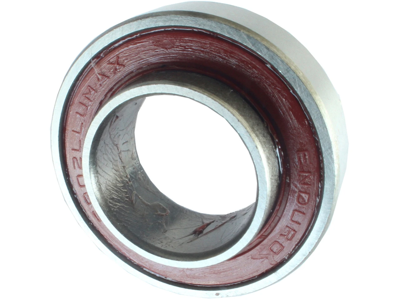

Servus Beinander, ich bin gerade auf der Suche nach Lagern für den Hinterbau.
Das 15x28x7 bekommt man ja von Enduro-Bearings. Das 15x28x7 mit Flansch finde ich aber nirgendwo. Hat da mal jemand einen Tipp, oder bekomme ich da tatsächlich nur das Original-Lager bei PP?
So? Oder mit Kragen am Aussenring?

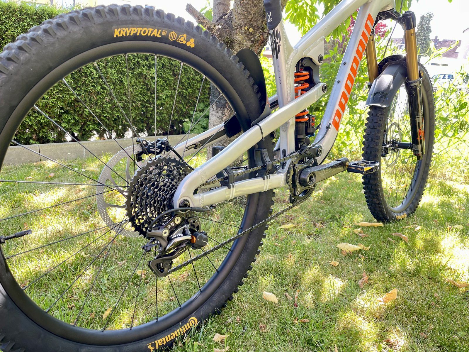

Bin mit meinem Spindrift fast fertig und noch auf der Suche nach einem Spritzschutz für hinten.
Habe einen normalen Marshguard mit 2 Kabelbindern mal angebaut
Sorry, aber auf deinem Foto sehe ich da keinen. Also meine Erfahrung mit dem Spindrift ist die, dass man hinten keinen Mushguard braucht, weil der Dämpfer ausreichend durch das Sattelrohr geschützt ist. Was man eher vor Dreck schützen sollte ist die Sattelstütze.
Genau auf dem Foto ist keiner , es dient zur Darstellung > hinten fehlt was finde ich.
Mein vorheriges Rad war ein Banshee Rune V3 , dafür gab es eine Schablone um sich einen Spritzschutz hinten anfertigen zu lassen. Sah auch optisch runder aus, wenn nicht nur vorne einer verbaut ist.
Ich finde da fehlt was beim Betrachten.
Über die Sinnhaftigkeit lässt sich natürlich streiten ;)

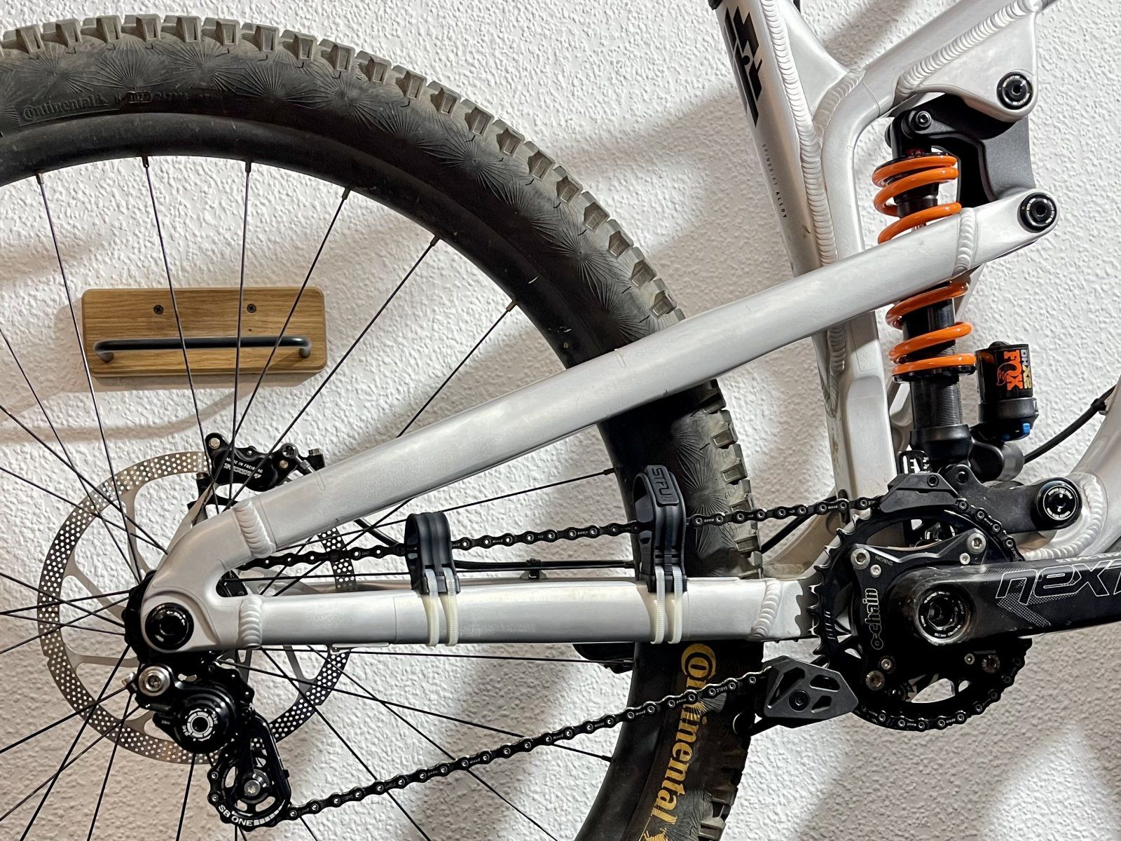

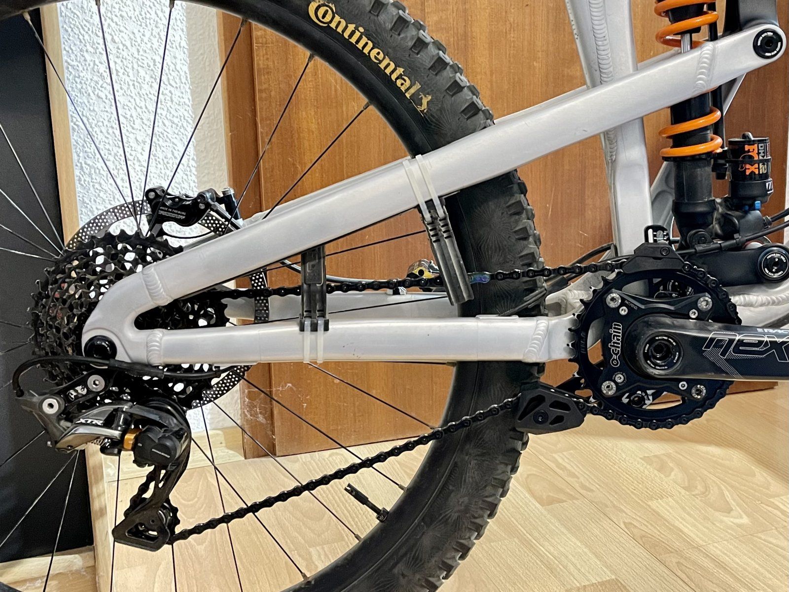

Bei der ersten Variante bin ich hin und wieder mit dem Schuh dran gekommen - hängt halt vom Q Factor ab.
Der meiste Lärm in richtigem Gelände kommt aber vom Schaltwerk selber. Kupplung bringt nur "kurz" etwas, weil die Lagerungen des Käfigs und des Parallelogramms ausleihern.
Mit singlespeed für Parkeinsatz sind es Welten was die Geräusche vom Antrieb betrifft. Plan ist jetzt zwischen Park und Enduro ne AXS hin und her zu montieren. Sollte in 10min erledigt sein 🤷🏻‍♂️
Moin, welche Übersetzung fährst du singlespeed?
