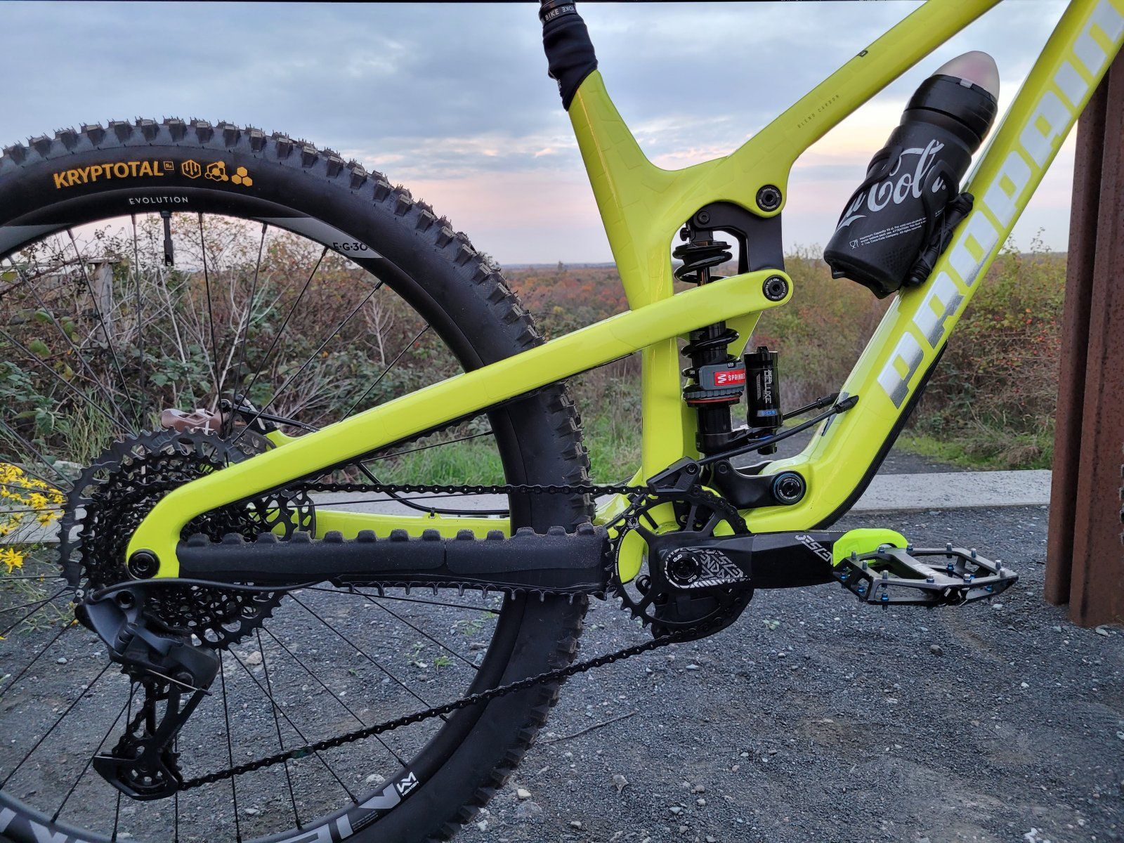

Ich finde meine Semi-Bastellösung ganz gut. Den Aufwand werde ich aber wohl nicht noch einmal betreiben...🥵😁

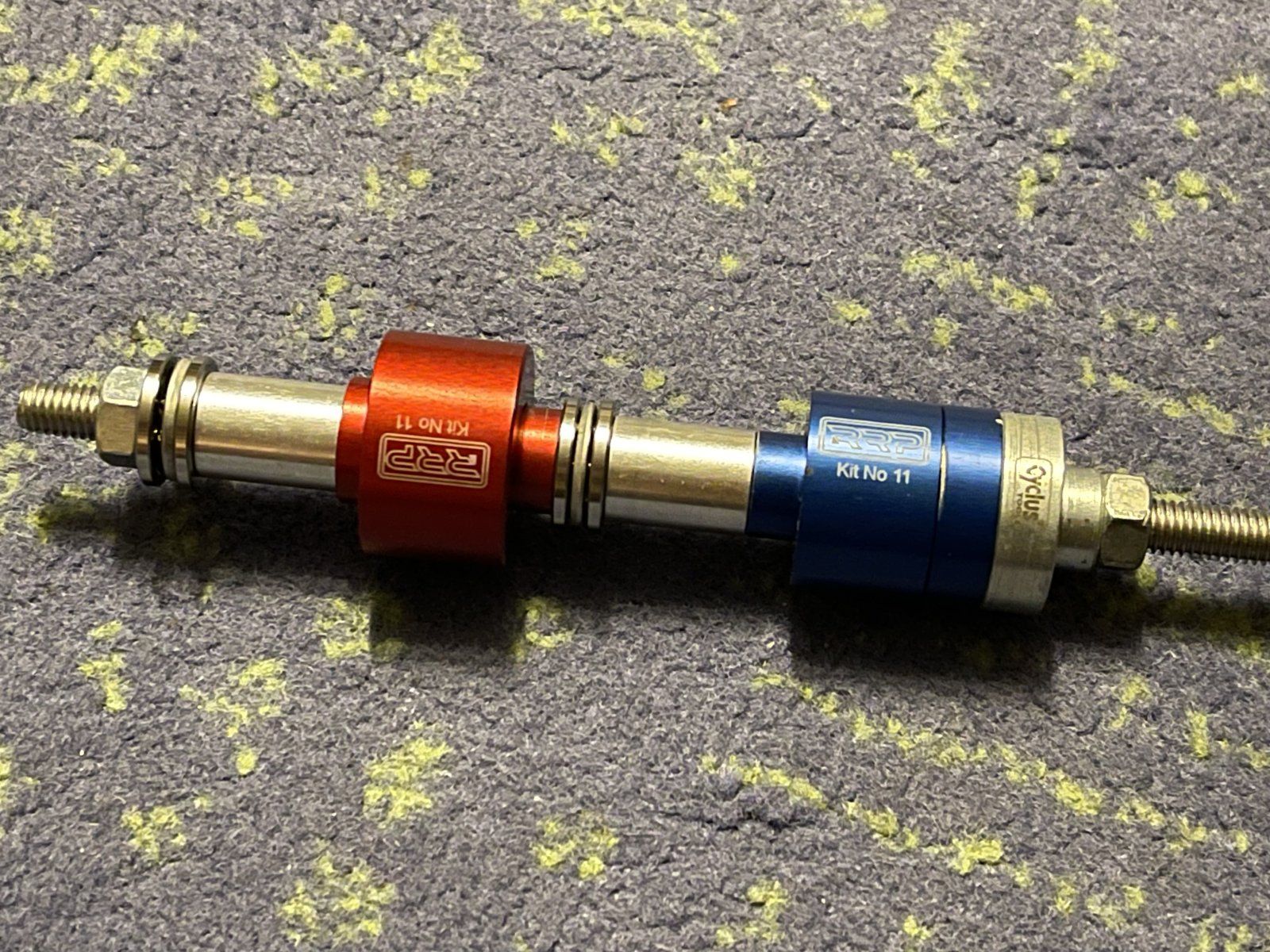

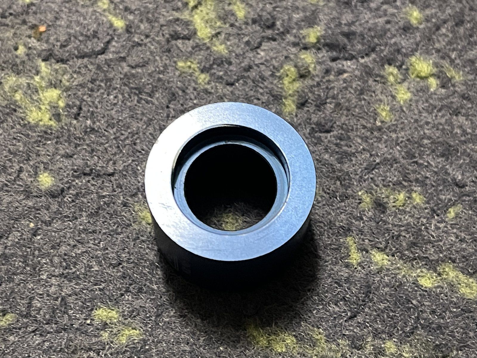

Hat jemand etwas gebaut oder gedruckt für den Lagerwechsel dieses Umlenkhebels? Da gehört was zwischen die Gabelenden, so dass sich die Enden nicht zusammenziehen bei der Installation der Lager. Allerdings haben die Lager hier einen Steg/Innenring, der etwas übersteht. Daher müsste da an beiden Innenseiten eine Aussparung hin.Anhang anzeigen 1783888
https://www.mtb-news.de/forum/t/hugene-werkstatt.929100/post-16901646
Ich meine dass das entsprechende RRP Gegendruckstück bereits eine Aussparung für den breiteren Lagerring hat ☝️️ Schau später mal nach 👀
edit:
ja, hat eine Aussparung 👍 Notfalls nimmt man halt das rote Teil was man zum Auspressen nutzt 🤷🏻‍♂️
Gegen Kaution bzw. Versand kann ich mein Set verleihen 😉
Das oben gezeigt RapidRacerProducts Bearing Adapter Kit No. 11 (6902 2RS) benutze ich auch. Damit kann man eigentlich alle Lager ein- und auspressen und muss nix extra bauen oder drucken, auch nicht für die untere Wippe bzw. die Lager mit dem überstehenden Bund.
Nur das Lager an der oberen Wippe, bei dem die innenliegende Hülse verbaut ist, ist ein wenig tricky, da man dort das Presswerkzeug wegen der Hülse nicht ansetzen kann und das erste Lager mit einem Dorn o.ä. austrieben muss aber sonst? Wo genau liegt das Problem?
Edit: Mehr als das Adapter Kit oben braucht man eigentlich nicht, wenn sich man mit handelsüblichen Gewindestangen, Schrauben, Muttern und Scheiben zufrieden gibt. M.a.W.: das m.E. vollkommen überteuerte Gewindestangen Kit von RapidRacerProducts kann man sich sparen.

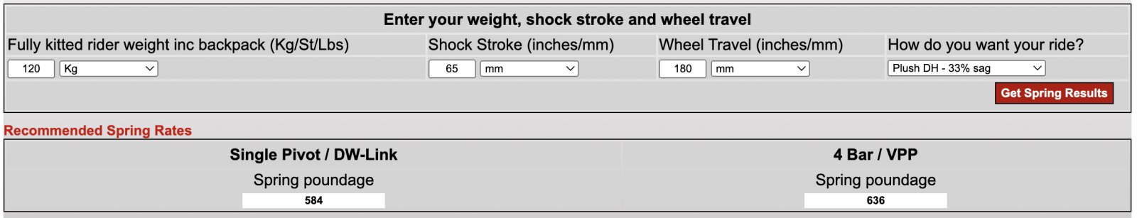

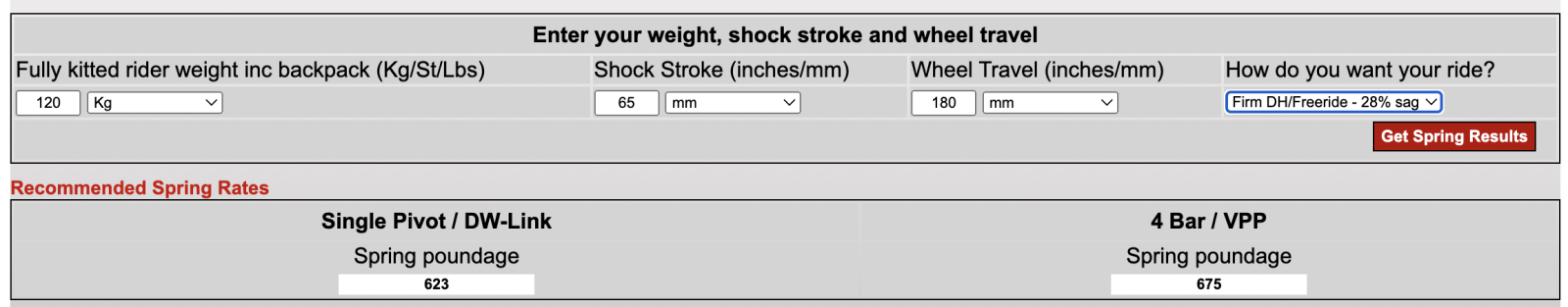

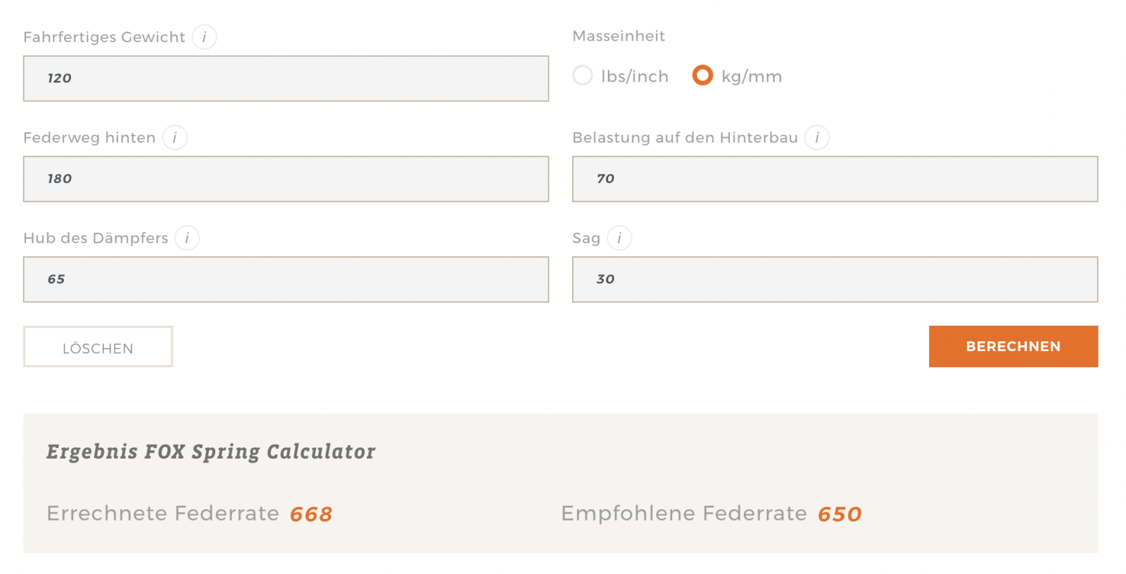

Wiegt hier jemand auch so um die 115-120 kg fahrfertig und hat den DHX2? Propain empfiehlt ja die 600er Feder. Wenn ich mich an die Installationsanleitung halte und nur 8 Klicks bzw. 2 Drehungen draufgebe, nachdem die Feder kein Spiel mehr hat, habe ich 3cm statt der gewollten 2 cm SAG. Mehr vorspannen darf ich ja nicht bzw. es ist dann auch ultra schwer drehbar. Jetzt überlege ich, ob ich die 650er oder die 700er bestellen soll. Hat jemand Erfahrungswerte?
LG
LG
Wirst du müssen. Hier wird 500 mit knapp 80 kg gefahren. Da bist du ja weit entfernt. Propain hat für das Spindrift meines Freundes auch die 450er Feder empfohlen. Ist aber zu weich. Wahrscheinlich die 700er. Du kannst auch mal den Rechner auf TF Tuned konsultieren.
Ich fahre bei ca. 90 Kg fahrfertig aktuell eine 550er Feder. Sag hatte ich davor mit einer 500er Feder gemessen, waren 30% im Sitzen gemessen. Fuhr sich für mich top. Hab dann günstig die 550er Light von DVO geschossen und eingebaut. Seitdem nicht mehr gewechselt. Sind beides die Light Federn.
Danke für den Tipp...ich hatte auch schon den Fox Calculator ausprobiert. Wenn ich es richtig eingetippt und interpretiert habe, kommt beim TF Tunded die 600er Feder heraus und bei Fox die 650er...ich kann mir aber echt nicht vorstellen, dass ich 1cm mehr SAG von 50LBS bekomme...also die Steigerung von meinem 600er auf den 650er...
Wenn du jetzt von plush auf firm umstellst, dann bekommst du wahrscheinlich die 700er ausgeworfen. Das is eben ein Tausch, den du vornehmen musst. Entweder bottom out Sicherheit mit Coil oder etwas sanftere Dämpfung. Ich bin zum sanften gegangen und nehme an meinem Bike (kein Spindrift) lieber 1-2 bottom outs in Kauf.
