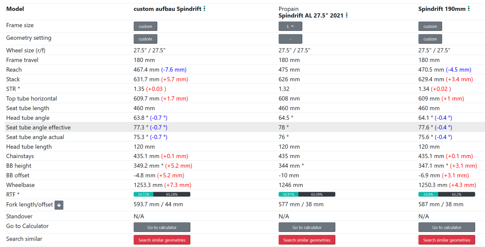

Hallo zusammen,
ich habe mir gerade einen raw Spindrift 27,5 Rahmen in L bestellt und plane nun den Aufbau. Ich hätte zufällig noch eine taufrische, ungekürzte FOX 38 Factory 29 Zoll 180mm im Keller und spiele mit dem Gedanken, diese am Spindrift zu verbauen. Fahren wollen würde ich das Bike trotzdem in 27,5 Zoll Konfiguration. Ich habe mir bei bike-stats einmal die Geometrie berechnet und finde die Werte "gefühlt" eigentlich nicht zu extrem.
--> Was meint ihr dazu? Habt ihr diesbezüglich Erfahrung oder hat jemand von euch vielleicht schon ein ähnliches Experiment gewagt? Die Gabel wäre (lediglich) 6mm höher als das Spindrift mit 27,5 Zoll 190mm RS Zeb Gabel, welche sich über den Propain Konfigurator "ab Werk" bestellen lässt.
Hier die Geometrie des Spindrifts (29 Gabel,180mm) vs (27,5 Gabel,180mm) vs (27,5 Gabel 190mm) im Vergleich.
Danke euch! :)

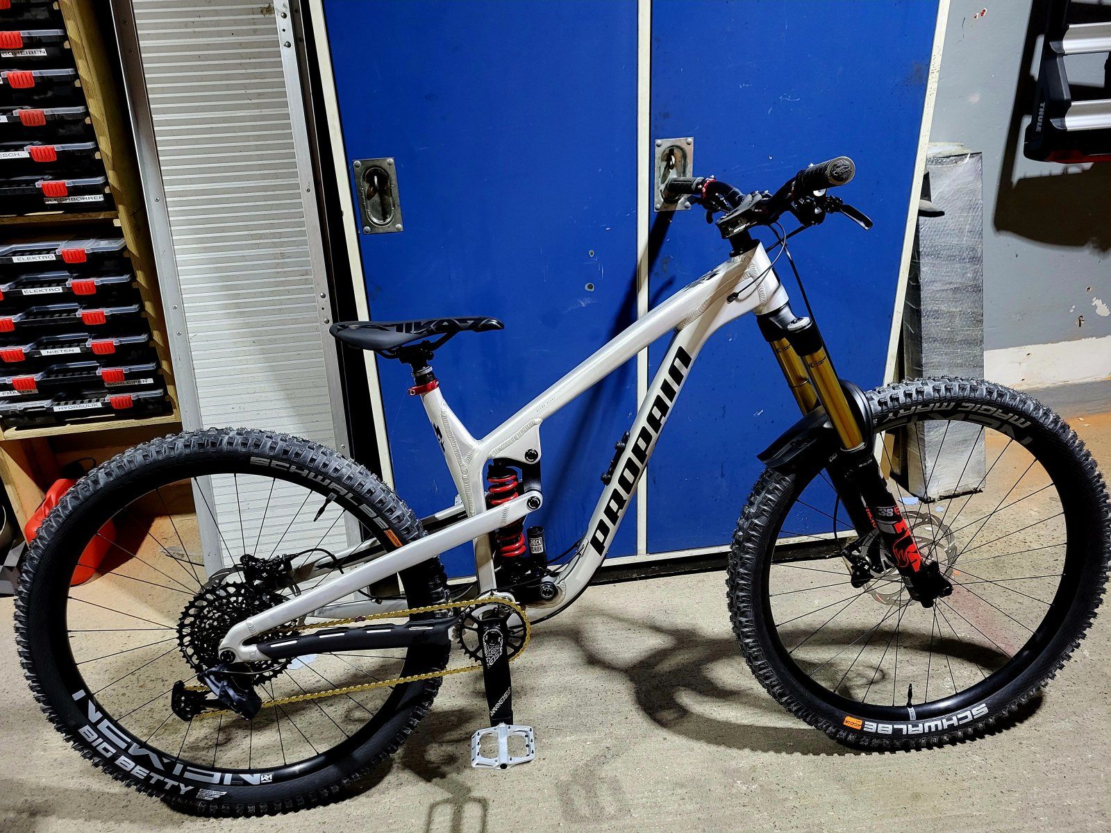

Wie groß bist du? Stellt sich nämlich die Frage: Mullet oder gleich 29"? Ich persönlich bin mit dem Wechsel vom Mega 27,5 mit gleichem Reach und auch ansonsten ähnlichen Werten, mit dem Wechsel auf Full 29 mehr als zufrieden. Würde ich jederzeit wieder machen. Aktuell bei ca. 15,8 kg
Anders ist mittlerweile nur die Kurbel. Die X01 ist einer SLX Alu Kurbel gewichen. Die wiegt aber nicht mehr.
