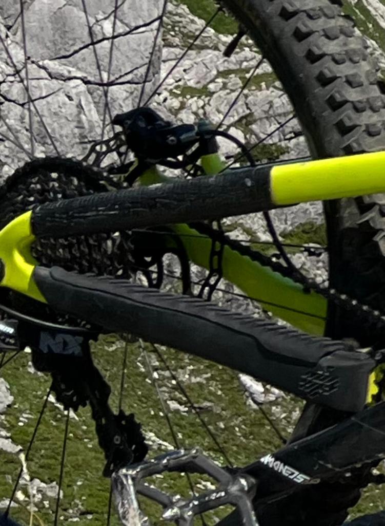

Klappern tut eigentlich nur die Kette auf dem Original Schutz. Und da gibts ja Abhilfe für.

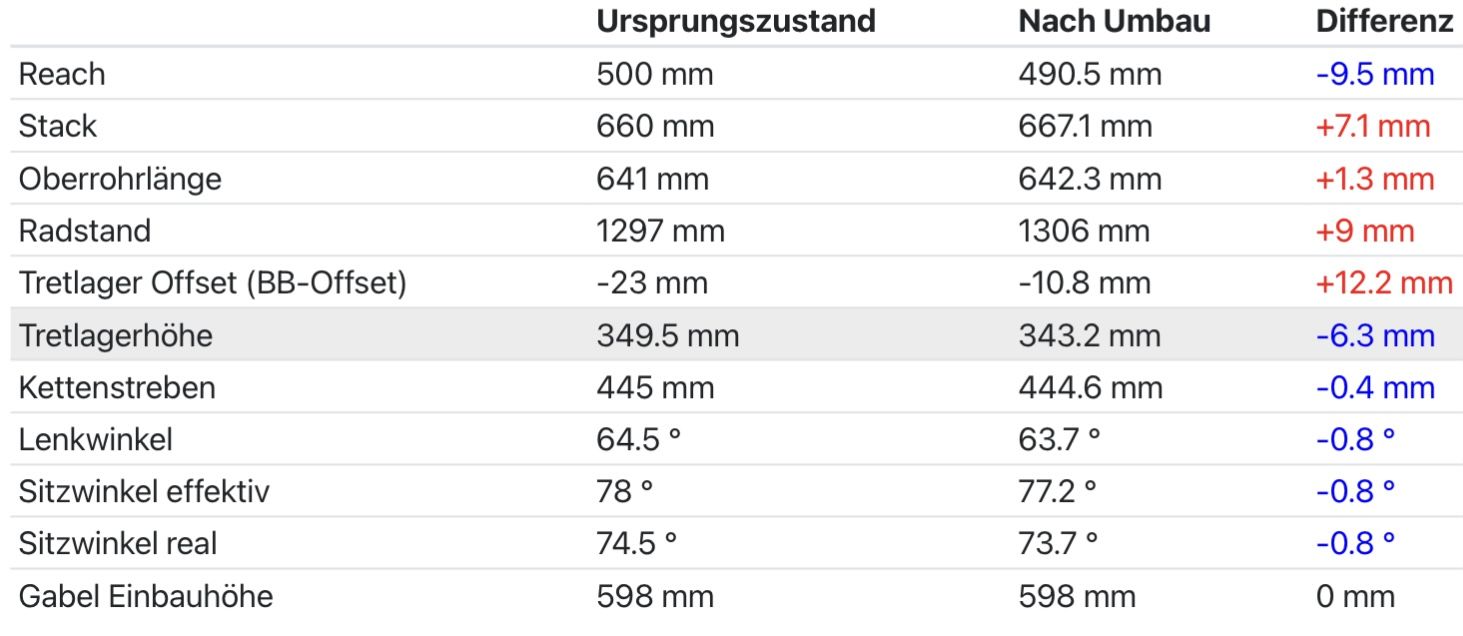

kann hier jemand mal seine erfahrung teilen, beim 29er rahmen ein 27,5 hinterrad eingebaut zu haben? ich kenne nur den pinkbike artikel, finde darüber hinaus aber keine weiteren erfahrungsberichte im internet 🙁
geometrie änderung für XL lt. bike-stats.de:
Es gibt hier im Chat mittlerweile einige Erfahrungsberichte, die eigentlich alle recht positiv sind.
Ich selber war vorletzte Woche 4 Tage in Davos und habe dort mal beides gegeneinander getestet. Auch wenn die Wenigkeit mit dem 27,5er Hinterrad merklich besser war und somit die vielen Spitzkehren in den Trails besser zu fahren waren, so hat mich das tiefere Tretlager doch so stark in den verblockten Stellen gestört, dass ich wieder auf das 29er umgestiegen bin.
Jemand hat hier im Chat von Offset-Buchsen berichtet, die das Tretlager wieder nach oben holen. Überlege jetzt auch, mir diese zu besorgen.
Auf Jump Lines im Bikepark oder eher flowing Strecken würde ich deswegen wohl immer das kleine Hinterrad bevorzugen. Auf Downhillstrecken und/oder verblockten Trails eher das Größere.
Mal gucken, ob die Offset-Buchsen in Zukunft daran was ändern.

Fahre das Spindrift 29 XL mit 190er Zeb und 27er Hinterrad. Lenkwinkel ist wie zu erwarten flacher (was mir gefällt) und das Tretlager niedriger. Pedalaufsetzer hatte ich bisher nur bei sehr technischen Anstiegen oder bei voller Kompression in Anliegern wenn ich das äußere Pedal absenke. An sich aber für mich nicht sonderlich störend. Das einzige was in technischem, langsamen (Stolperbiken) Terrain wichtig wäre ist ein Bashguard. Habe mir dafür den v2 von Oneup gekauft. Der funktioniert ohne Probleme und hat sicherlich an der ein oder anderen Kante schonmal das Kettenblatt gerettet.
Ansonsten ist die Geometrie mit dem flachem Lenkwinkel und niedrigem Tretlager aber super. Würde ich auf jeden Fall immer wieder so machen.
