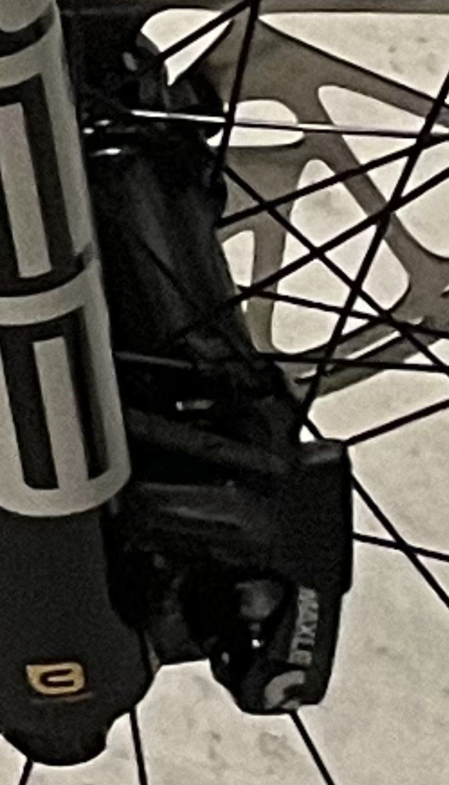

Meine Zeb kam mit schnellspanner. Seltsam.
Also meine ZEB Select+ am Spindrift hatte eine Schnellspannachse
An der Gabel habe ich auch einen Schnellspannhebel. Das müsste ein Standard Teil von Rock Shox sein, lässt wahrscheinlich einfach nachrüsten.
Oha! Das wundert mich sehr -- wäre aber sehr erfreulich.
Bloß: bei sämtlichen Maxle-Schnellspannachsen die ich so finden kann, sind bei Kompatibilität immer nur die kleineren Gabeln Pike, Lyrik usw. benannt, aber keine Zeb.
Z.B.:
https://www.bike-components.de/de/R...bkgP1xr7E58SMB0mniCHAeoTOG-iWdb8aAr3OEALw_wcB
https://www.bike24.at/p1252012.html...hKdK_lWgXPIyh4Vyg9wiGeb6tn6tXkkkaAikbEALw_wcB
