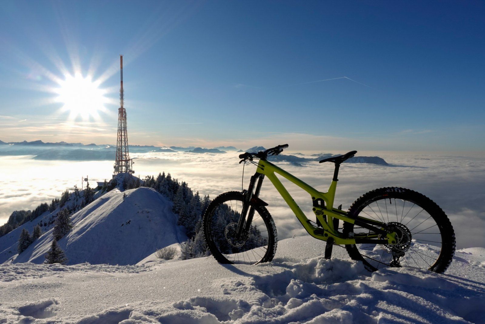

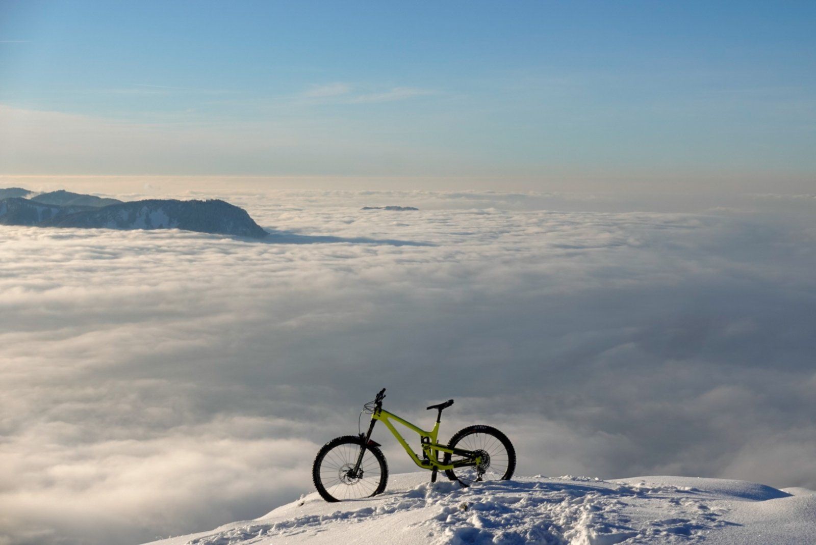

Heute entjungfert.
Mega Bike, mega Fahrwerk
