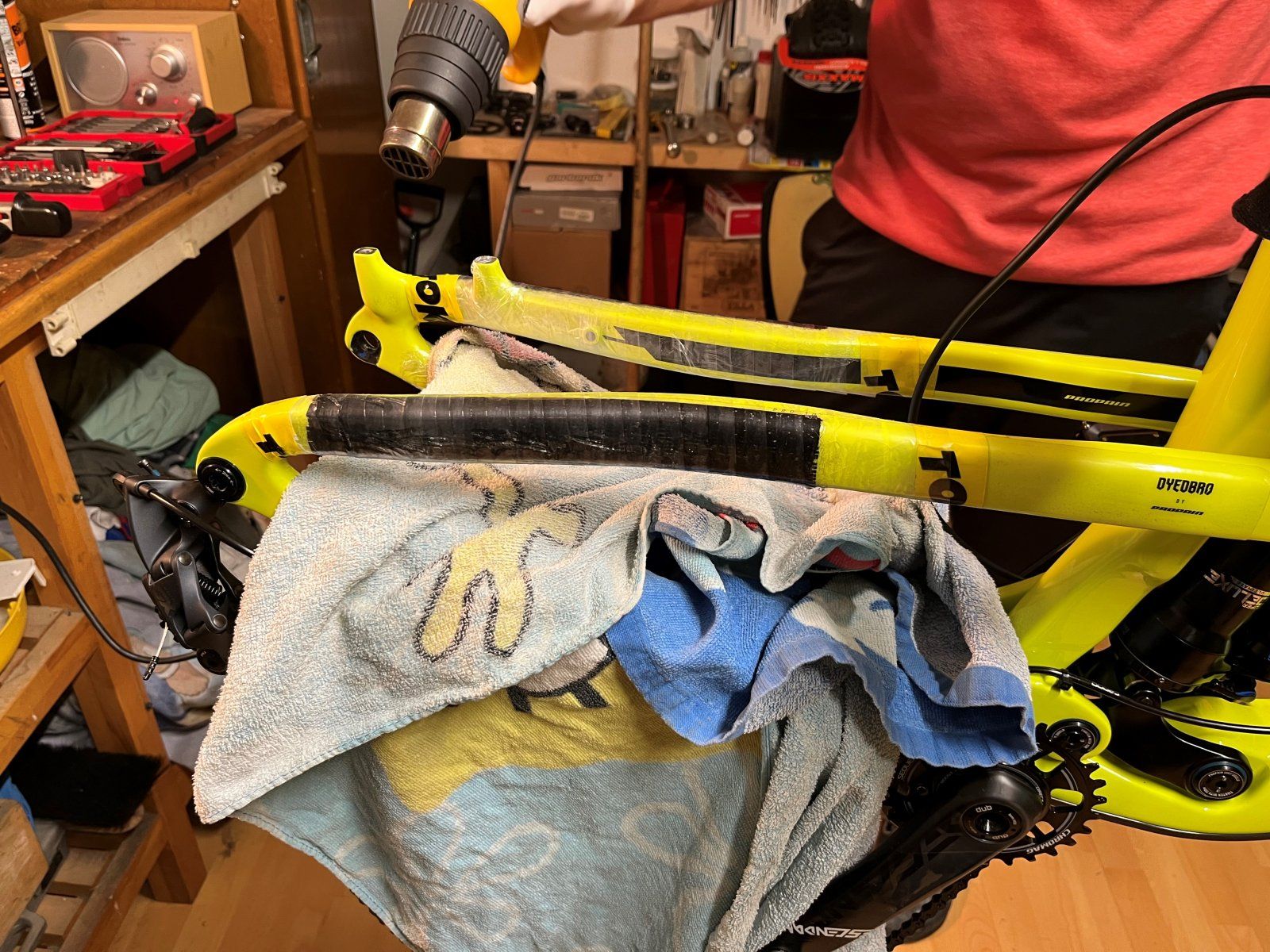

Wir haben uns für das empfindliche Carbon an den expornierten Stellen an Sitz und Kettenstreben Carbonschutz gebacken. Dadrunter die Lackschutzfolie von Propain. Ausserdem Huberbuchsen am Dämpfer eingepresst für bessere Hinterbauperformance. Vecnum Nivo Sattelstützen eh klar. Bremse vorne auf 223mm Scheiben aufgerüstet. In meiner Gabel waren keine Token eingebaut. Musst du gucken, ob das für dich so paßt. Kettenblatt war mir zu groß. Hab nun ein 28er für maximale Bodenfreiheit.

Ist keine Folie sonder 4 Lagen Carbon auflaminiert, bei unseren Felskontakten hilft keine Folie.
Anschliessend wird das mit Schrumpffolie und Fön gespannt und glattgezogen.

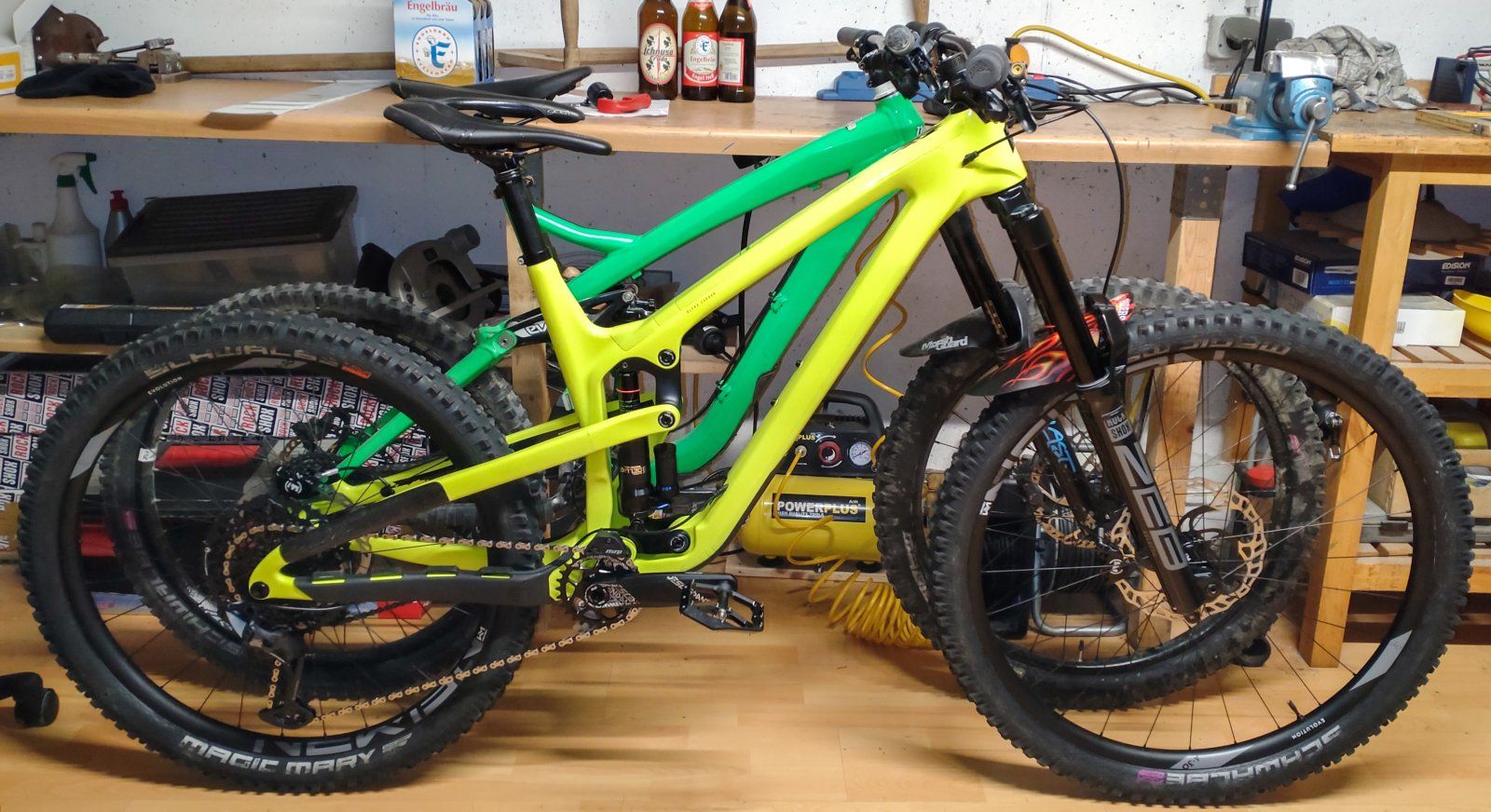

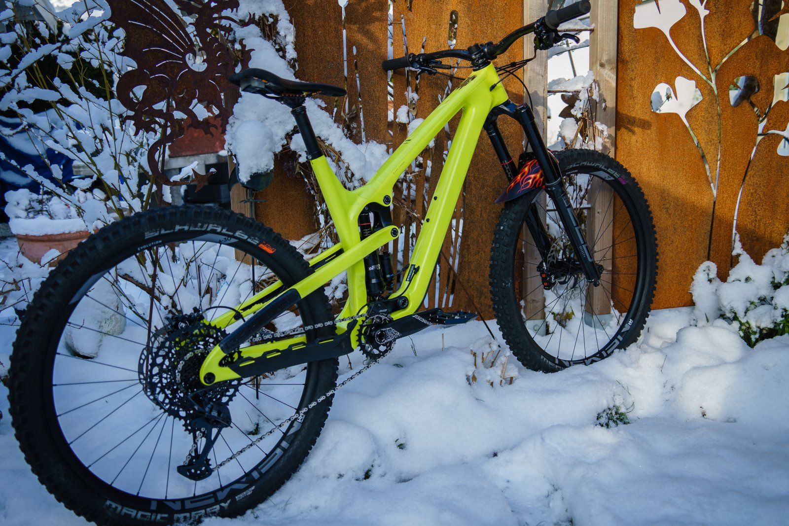

Bin gespannt wie ein Schnitzel auf die erste Fahrt mit meinem SD Mix in L. Ich hoffe, dass ich damit auch noch um alle Ecken komme.
Hier mal ein Vergleich der Größe mit einem Trek Scratch von 2010 in Größe XL.
Der Radstand beträgt satte 7cm Unterschied, obwohl der alte Hobel Größe XL hat.
Schon krass wie die Räder in den letzten Jahren gewachsen sind.
Aber so klein sieht's an mir gar nicht aus mit 196cm Größe.

L bei 1,96 muss man mögen. Ist vermutlich den Trail Vorlieben (BBS) geschuldet. Für alles bis S2 wäre mir das bei deiner Größe zu klein. Wäre praktisch ein M bei meinen 1,85.
Viel Spaß bei der ersten Ausfahrt. :daumen:

Mit 1,94 Körpergröße wählen wir immer aus nach dem Motto: "so groß wie nötig, so klein wie möglich". Das SD in L steht ja im Konfigurator bis 1,92m. Die zwei Zentimeter machen den Braten nicht fett. Wenn man jetzt noch bedenkt das die Räder in den letzten Jahren eh immer länger geworden sind (seltsamer Trend!), passt das so perfekt.
Ich finde man sollte immer das Bike kaufen, was für die Größe empfohlen wird. Sonst kann man schnell mit einer Größe enden, wo zwar Reach länger ist, aber der Stack nicht dementsprechend hoch ist für die Körpergröße. Am ende kann das Bike wendig wirken aber man fangt an Rückenschmerzen zu haben, Schulter Impingement, zu viel Druck auf dem Vorderrad oder ähnliches. Die Hersteller haben sich bestimmt mehr Gedanken mit der Rahmengröße gemacht als jemand der einfach ein Bike will, welches kurz und klein ist "weil gewohnt".
Ne, das sind nur Richtwerte. Ich kann am besten entscheiden, was zu mir passt. Das überlasse ich wohl kaum dem Hersteller oder Verkäufer. Hast du dir denn mal das Vergleichsbild (Trek Scratch XL / SP L) angeguckt? Was fällt auf?

Verstehe, das Bild ist aber schon ein extrem. Da finde ich schon so ein 180mm Spindrift fehl am Platz.
Ich habe aber das Gefühl, wenn wir hier weiter diskutieren, driftet es ins unendliche. Bei mir entstehen jedenfalls nur weitere Fragen....
Ich finde Spindrift ist für 90% der Kunden ein Baller Bike für Bikeparks und ähnliche Trails und muss leider bei meinen Aussagen bleiben. :)
Aber ist definitiv interessant. Letzendlich gibt es auch 2meter Jungs die BMX fahren :))

Das Trek Scratch war aber auch ein Superenduro mit 180/175mm Federweg, also liegen die Kisten doch schon sehr nah beieinander.......ich habe es sogar mit einer dicken Totem gefahren 8-)
Über das Bike findest du wenig, das gab es nur zwei Jahre.

Wie gesagt, ich denke für die "Disziplin" und die bisherigen Gewohnheiten scheint das Ganze perfekt zu passen. Vor allem im Vergleich zum alten Trek.
