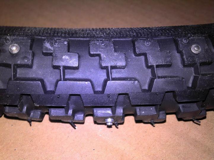

Mein Nokia(n) A10 Satz ist da:
attachment.php
Wie am unteren Spike zu sehen müssen die definitiv eingefahren werden, damit die Spikes ordentlich sitzen.
Hat sehr wenige Spikes (64). Beim Profil bin ich gespannt, was das im Schnee bringt. Bei der Anzahl Spikes interessiert natürlich die Eis-Performance.
Selbst für einen 1.9" Reifen * sieht er wirklich winzig aus. Ich erwarte also keinen Stress bezüglich der Reifenfreiheit.
Hat pro Reifen * 19,95 € gekostet. Also für Spikeverhältnisse sehr günstig.

Wieso sieht man an den Spike, dass sie eingefahren werden müssen?! Bei meinem Nokian Freddie gucken auch die Hütchen überall heraus, obwohl ich die Teile gut 40km auf Asphalt eingefahren habe. Nur die Spikes sind halt spitz...
bei den paar spikes würde ich mich nciht trauen über eis zu fahren, da sind ja gefühlte 50cm abstand zwischen den einzelnen spikes, ausserdem sehen die alles andere als spitz aus, um nicht zu sagen, komplett flach!
Ich nutze hier auch einen alten Satz Ice Spiker (ohne Pro). Die haben auch keine spitzen Spikes, trotzdem ist der Halt auf Eis recht gut, die "Kante" der zylinderförmigen Spikes greift wohl recht gut ins Eis...
Allerdings versinken die Spikes samt Hütchen mit der Zeit im Gummi und gucken auf der Lauffläche kaum noch raus, dadurch nimmt dann der Biss auf Eis ab und ich nutze sie nur noch am Stadtrad.
Die schauen teilweise wirklich stark heraus. Da würde es mich nicht wundern, wenn die schnell herausbrechen. Der Reifensatz wurde gestern schon montiert. Heute Abend wird getestet. Da mein Trainingsbike eh zu 95% auf Strassen benutzt wird, sollte dann die halbe Einlaufphase beendet werden. Um den Thread hier nicht zu sehr mit dem Reifen * hier zuzuspammen, werde ich in diesem weiter Berichten: http://www.mtb-news.de/forum/showthread.php?t=444010
Der Reifen * ist mit Sicherheit nicht sonderlich interessant für die meisten hier. Ist eher ein 26" Touring Reifen * mit leichter Optimierung in Richtung Winter.
Genau so ist es bei meinen auch, wobei ich die flachen Spikes besser finde,
die schärfen sich nach. Spitze Spikes haben am Anfang bestimmt mehr grip, aber wenn die mit der Zeit rund werden ...
Die flachen Spikes treten meiner Meinung nach in einem besseren Winkel in den Untergrund und "hacken" sich damit fest. Was der Vorteil der Spitzen Spikes sein soll ist mir nicht wirklich klar.
