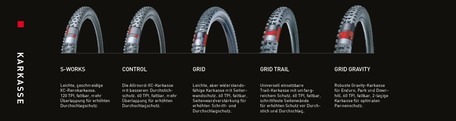

Könnt ihr mir sagen was der unterschied zwischen Grid und Grid Trail beim Specialized Eliminator 29x2,3“ ist?
Wie @Dahigez schon schrub ist bei Grid Trail die Karkasse etwas stabiler/schnittfester dafür ist der Reifen aber weniger geschmeidig im Abrollen.
Da finde ich die Grid Karkasse anschmiegsamer und zumindest am Vorderrad weniger anstrengend zu fahren.
Ich würde immer Grid bevorzugen, ich hab hier aber auch kein frisch verwittertes scharfkantiges Geröll. Für Mittelgebirge, verdornte Trails usw. mehr als ausreichend, außerdem ein paar nicht relevante Grämmchen leichter😉
M.
Relevant:
Jupp, die verlinkten Übersichten zeigen es ja schon recht gut. Grid Trail hat halt eine stabilere Lauffläche. Das bringt nochmal ne Ecke mehr Pannensicherheit in Sachen Durchschlag. Wie viel man braucht ist halt recht individuell.
