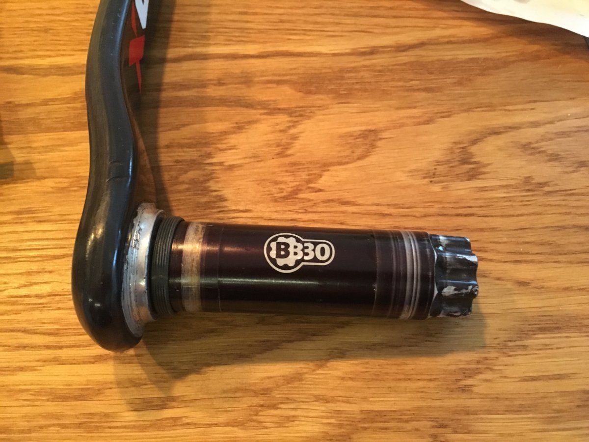

Frage habe eine bb30 Kurbel! Passt nicht ins swork! Anscheinend gibt es einen Unterschied zwischen pressfit30 und bb30, stimmt das? Ist die Länge unterschiedlich?
Grüße

Woran sehe ich den Unterschied von Short und Long? Also sollte ein anderes Kettenbach reichen? Sonst kollidiert bei mir halt das kettenblatt mit Hinterbau strebe!
Also eher ohne Offset...
