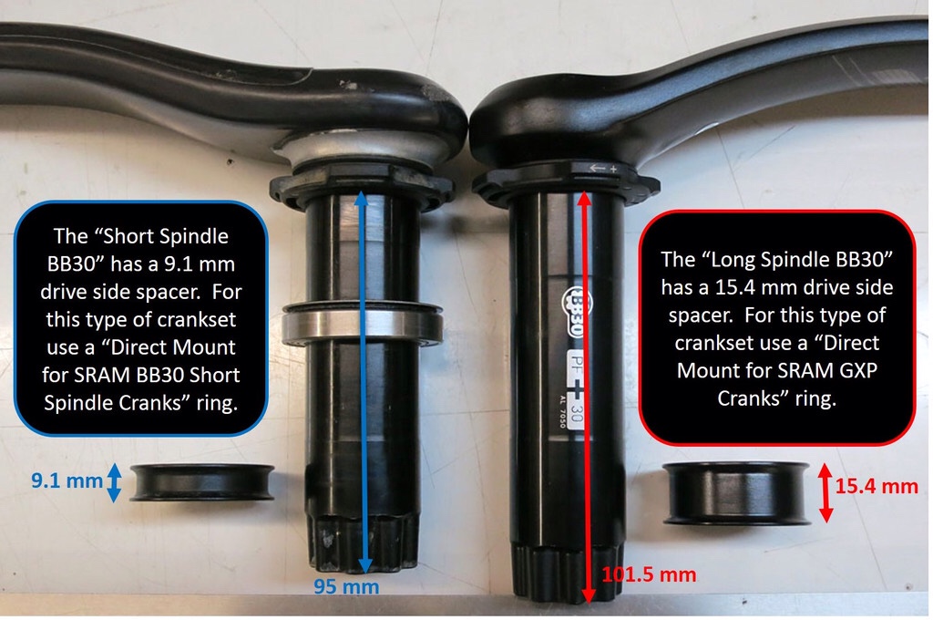

Zudem hat sich im Innenteil der Kurbel etwas von der Karbonfolie abgelöst, ich dachte die Kurbel wäre komplett aus Karbon ?

das is keine scheuerstelle sondern schon eher nen schaden, heißt aufgesetzt oder so
und die kurbel sieht mir irgendwie nach short spindle aus, is da kein spacer?
