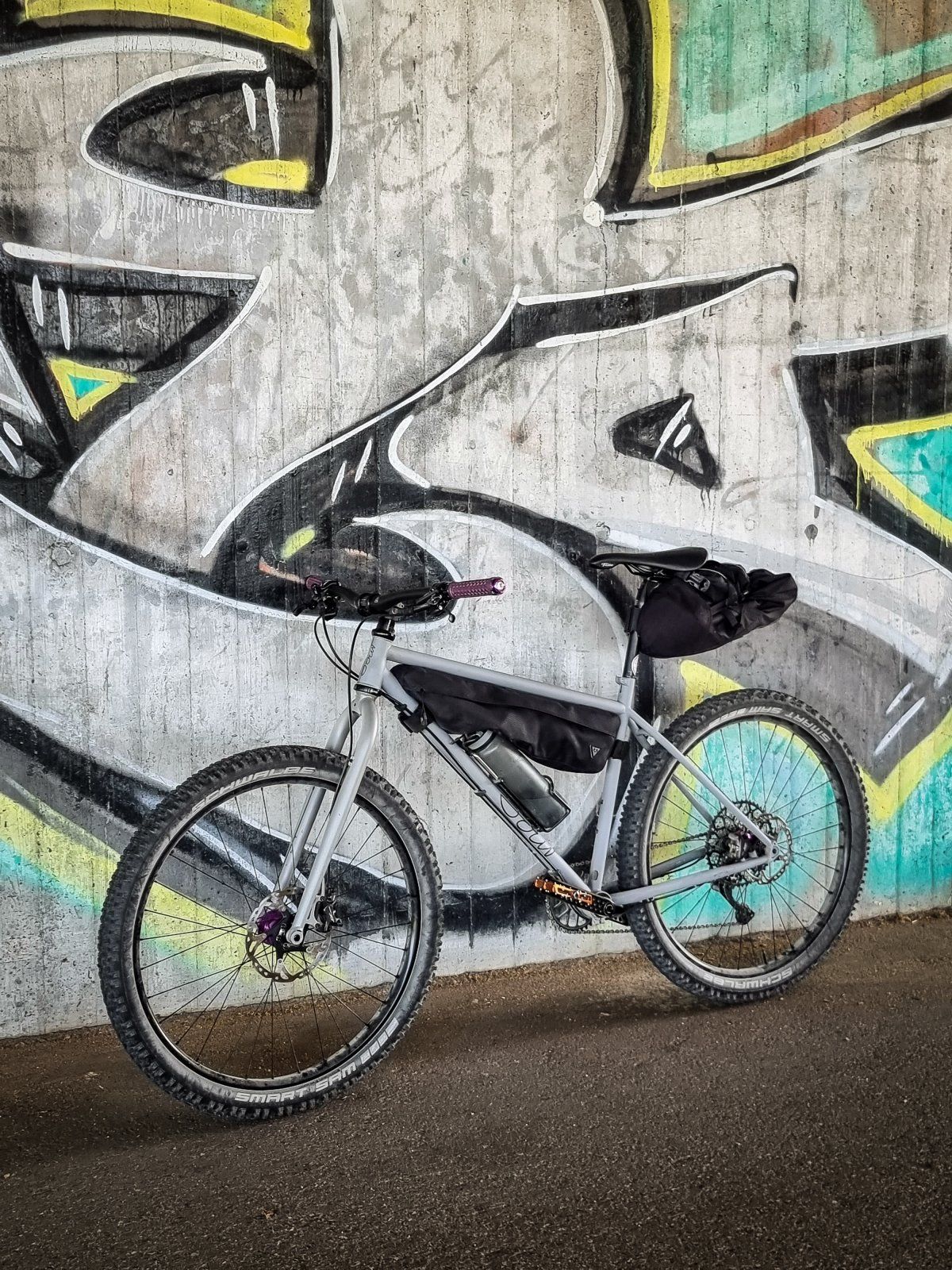

So, kleines Update. Ich hatte mir in den kopf gesetzt bei Gramm Tourpacking eine Rahmentasche nähen zu lassen. Ich hatte mir dafür drei Ösen ins Oberrohr setzen lassen.
Leider lehnen die schon sehr lange, neue Aufträge für Custom Taschen ab. Dafür habe ich mir die Topeak 6l Tasche für 45 € im Netz geschossen. Eine Aluschiene gezogen wie ein Trapezblech dazu und fertig ist die Bastellösung für insgesamt 52,50 € anstatt 270 € für die genähte Tasche.
@uffgedaggeld Ich möchte mir auch eine Rahmentasche für mein Crumble kaufen, habe aber noch keinerlei Erfahrungen mit Rahmentaschen. Welchen Zweck erfüllt die Aluschiene? Und warum muss man für eine fertige Rahmentasche basteln? Welche Rahmengröße hast Du? Ich habe M. Bist Du zufrieden mit der Tasche?
Rahmengröße L, Pasta Party. Gramm Tourpacking bietet die Option mit Ösen in der Tasche an, das kann man auch bei den befreundeten Fern Reiserädern genauer anschauen. Mir hat das gut gefallen, dass die Rahmentaschen ohne Riemen am Oberrohr auskommen. Meine Bedenken bei den Riemen ist, dass sie zusammen mit Nässe und Schmutz den Lack aufreiben. Die Riemen werden dazu noch am Oberrohr befestigt, das aber viel schmaler als die Tasche selbst ist. Ohne das probiert zu haben, habe ich mir vorgestellt, dass die Tasche nur vollgepackt ausreichend stabil sein kann um nicht ständig hin und her zu wackeln. Dazu kam die Überlegung, dass die meiste Last und damit Bewegung am Oberrohr auftreten wird, weniger am Unterrohr und Sattelrohr. Damit entstand die Idee, die Alu-Schiene einzusetzen. Die Tasche ruht in meinem Fall jetzt tatsächlich auf der Alu-Schiene, das sieht man beim Beladen. Beim Fahren bewegt sich nichts. Ich habe noch, mit Klettbändern, die Luftpumpe, Werkzeug und Ersatzschlauch an der Schiene befestigt. In die Tasche mit 6 L passt dann locker die Regenjacke, ein Brillenetui und ein wenig Verpflegung rein. Ich bin super zufrieden.

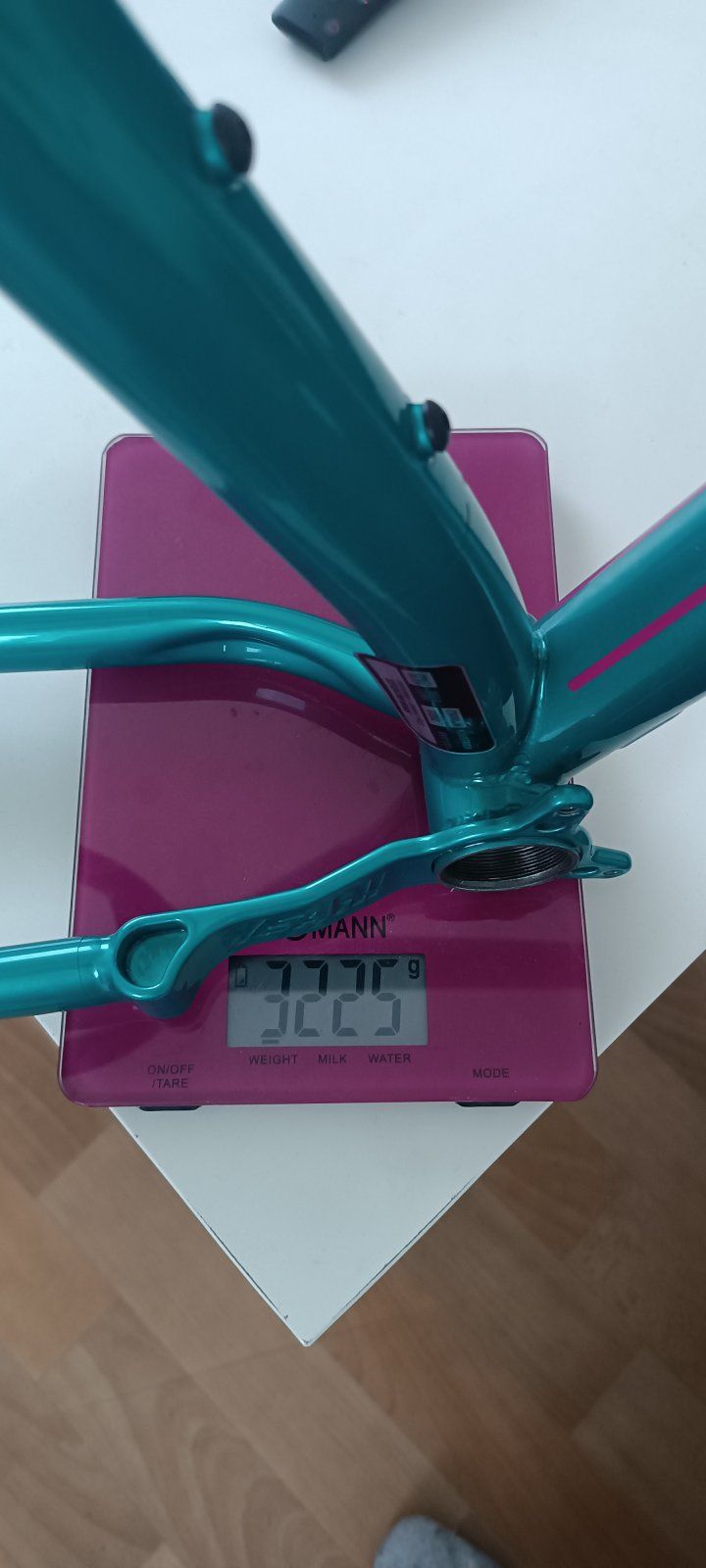

Da die Rahmengewichte von den Angaben auf der Website dezent abweichen: Hat jemand das Gewicht vom Pasta Party in Rahmengröße XL parat?
kann zwar nicht mit einer Gewichtsangabe dienen, will nur darauf hinweisen, daß das Gewicht nicht unwesentlich von der Pulverbeschichtung abhängt (worauf Sour ja auch hinweist).
Das können gerne mal ein paar hundert Gramm sein, sollte man nicht unterschätzen. Je aufwendiger / spezieller die Farbe, umso mehr Schichten hat es und Pulver wiegt halt einiges mehr als Nasslack o.ä.
Mein Sour Fully in M mit "Magic Teal" hat deutlich mehr auf den Rippen als der gleiche Rahmen in "Raw".

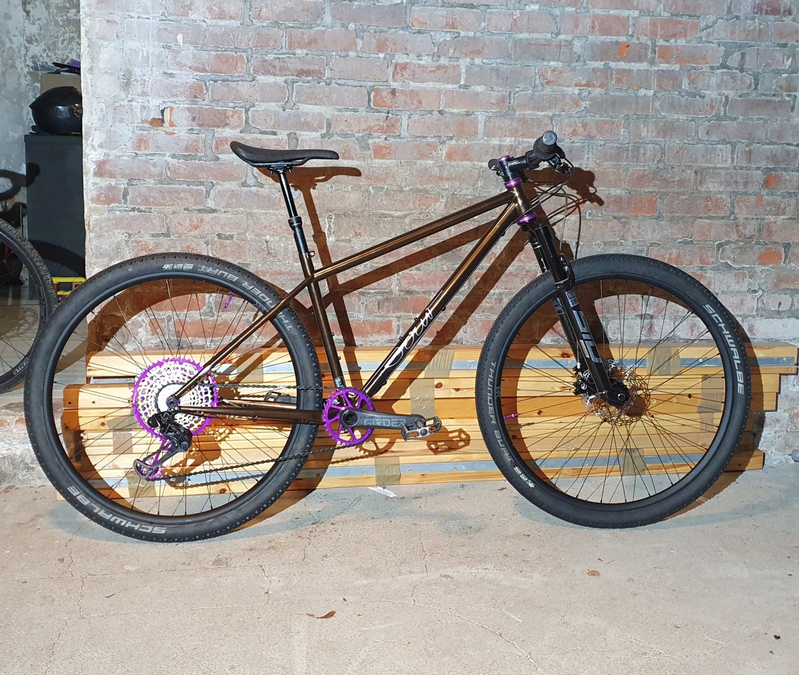

Mein Pasta Party Rootbeer Rahmen in M wiegt stolze 2750gr nach gewogen, auf der HP angegeben sind 2325 +- 50gr. Scheine eine sehr schwere Beschichtung abbekommen zu haben. Hübsch ist der Rahmen dennoch. 😀
Darf ich fragen, was das Rad komplett wiegt?
Ich plane auch grad ein Pasta Party, allerdings in L, bin mir aber nicht sicher, ob ich das Mehrgewicht wirklich mit mir schleppen will…
Das Rad wiegt so wie es auf dem Bild ist ca 10,2kg. Der Plan war ein Stahl HT unter 10kg incl Dropper, aber das Rahmengewicht hat mir einen Strich durch die Rechnung gemacht.
Merkste am Ende eh nicht, aber für die Liste wäre es schön gewesen.
Edit: leichter wäre locker noch möglich, hatte mir aber ein Budget von ca 3k gesetzt

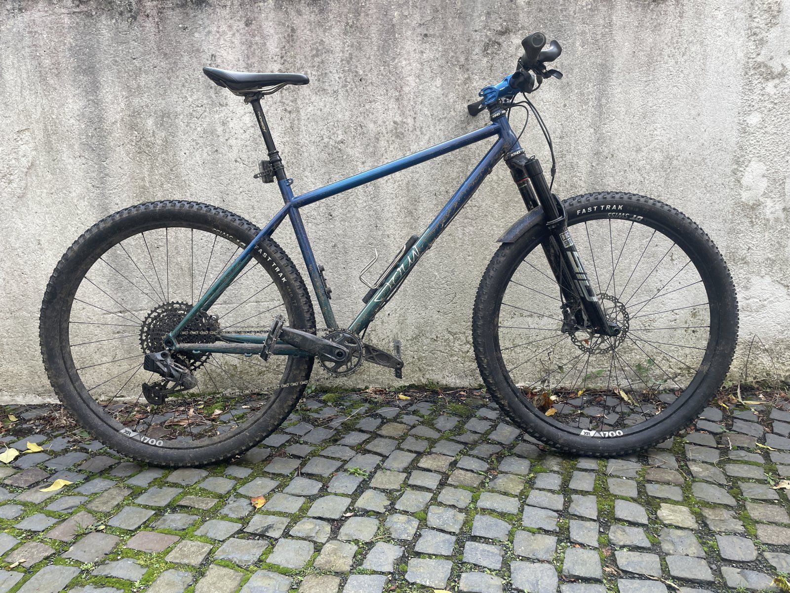

Hier ist mein Pasta Party Aufbau in Rahmengröße L. Genau so wiegt es 13,5 kg. Bisher bin ich sehr zufrieden und hatte auch keine Probleme beim Aufbau.
Sag mal was hast du denn für ein Steuersatz genommen? Chris King kann ich erkennen aber ist das wirklich oben 34 und unten 44 ?
Oben Unten
