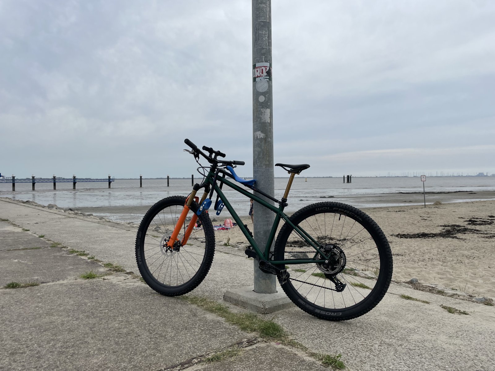

Einpaar Bilder meines Aufbau.
#crumbelpacking

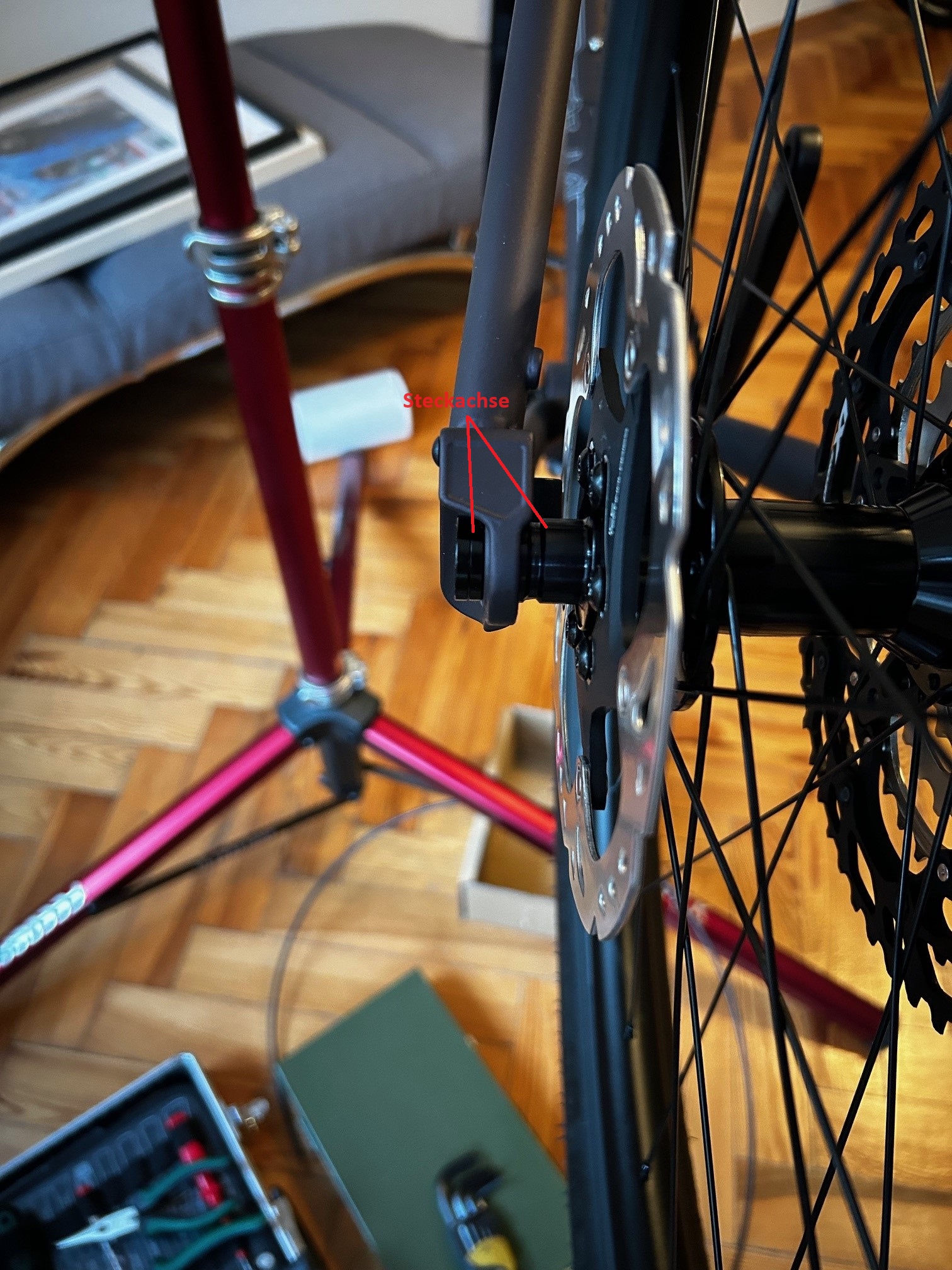

Die ist falschrum montiert.
Beim Bremsen werden bei dir die Speichen der Scheibe auf Druck belastet statt auf Zug.
So soll die Drehrichtung sein. Das ist der Blick vom der Bremsseite. Bei dir ist die andersrum montiert.

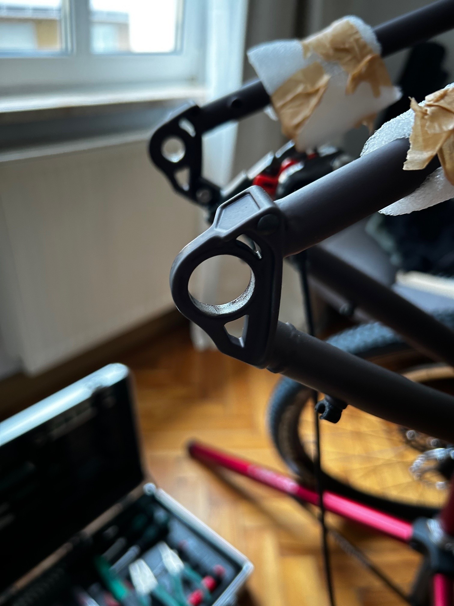

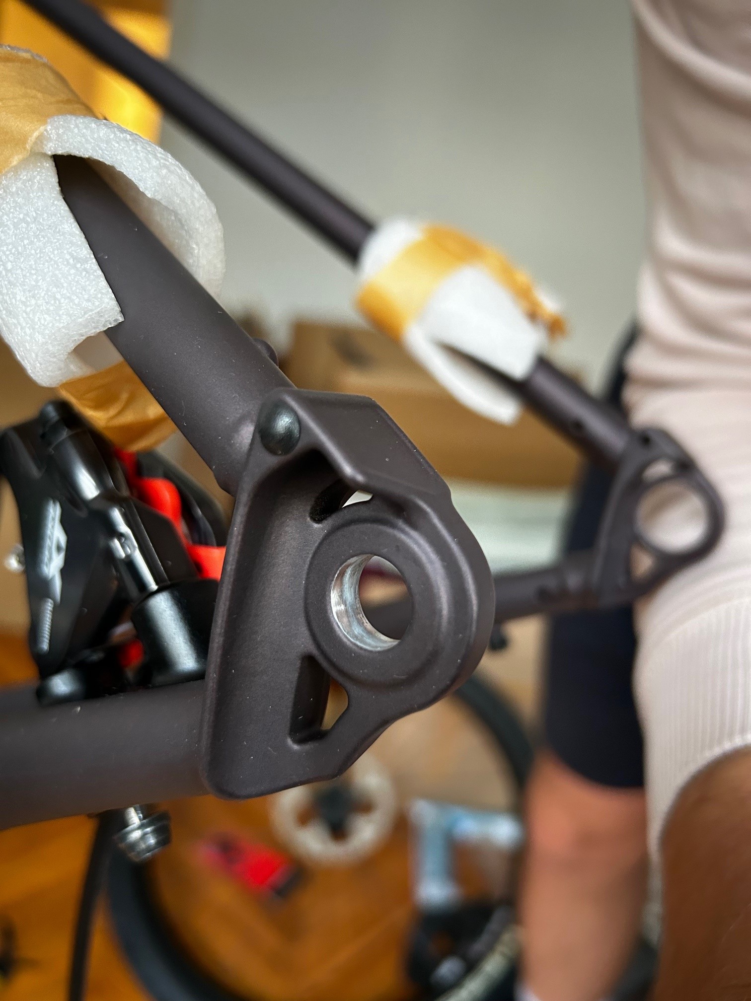

Hallo!
ich baue gerade ein Pasta party auf, und habe eine Frage zum Einbau Schaltauge / Hintere Steckachse (Rahmen aus Juli/August 24). Wollte nicht extra einen eigenen Thread dazu aufmachen:
Zum Einbau habe ich die Steckachse, das schaltauge, eine Distanzscheibe, sowie eine M12 Hohlschraube, die mit dem Schaltauge veschraubt wird, sowie das Gewinde von der Steckachse aufnimmt.
Ich bin mir nicht sicher, auf welche Seite die Distanzscheibe kommt. Kommt die auf die linke Seite, zwischen Steckachse und Rahmen? Oder auf die Rechte Seite, zwischen Rahmen und Hohlschraube?

Hallo, ich habe einen Rahmen vom letzten Jahr und kann mich an keine einzelne Distanzscheibe erinnern. Auf der Website von Sour sehe ich auch nur die Steckachse und die kleine Schraube zur Befestigung vom Schaltauge. Auch ist bei mir das Gewinde zur Befestigung der Steckachse auf der linken (also Nicht-Antriebsseite). Ist es bei dir anders?
Viele Grüße

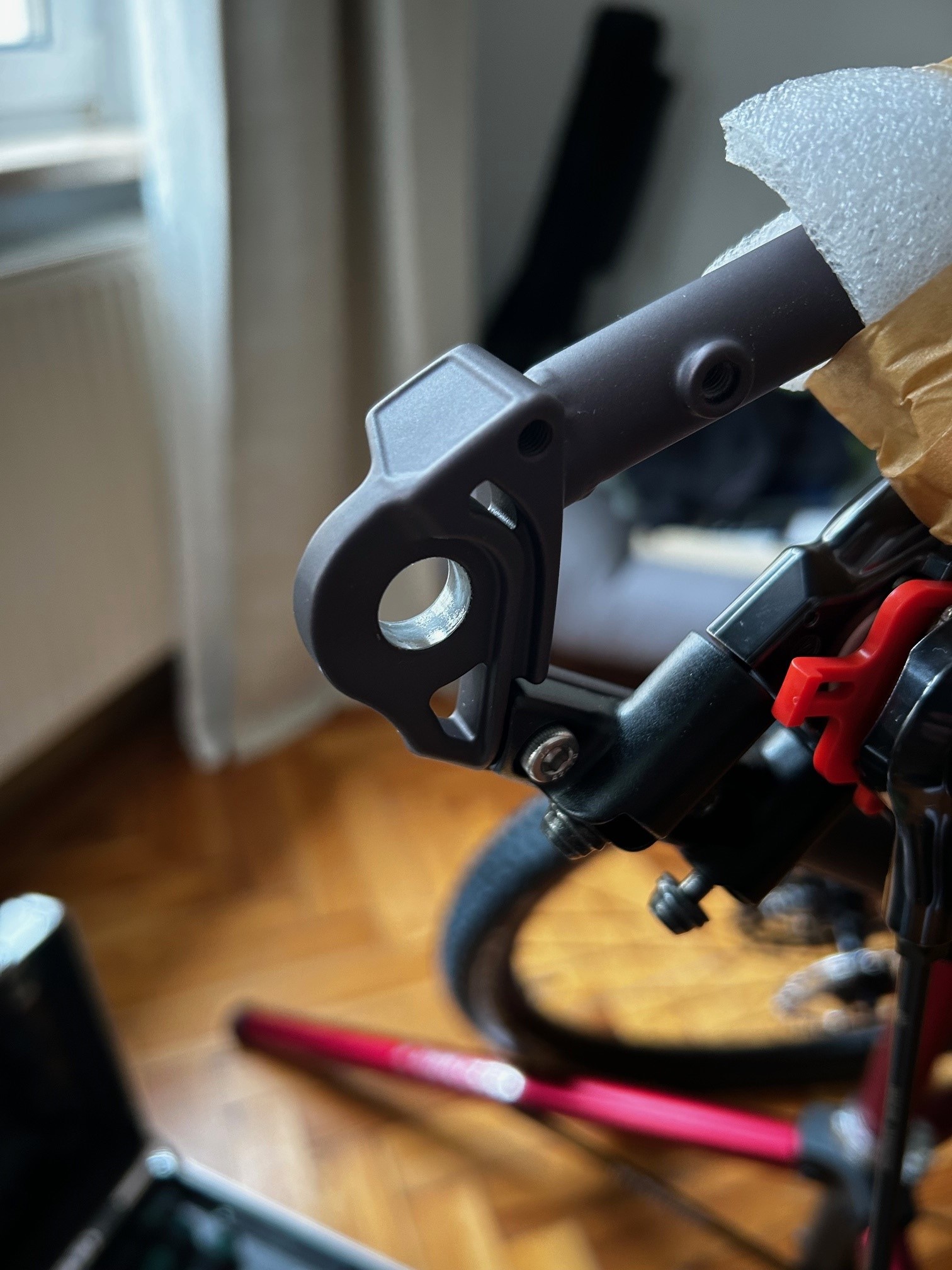

wenn ich das richtig verstanden habe, wurden bei den neuen Rahmen (Ab ca. Mitte 24?) die dropouts neu designed. Glaube dass die Bilder auf der website noch die alten dropouts zeigen. Hier ein paar Bilder von den dropouts an meinem Rahmen:
Bilder von Schaltauge etc. kann ich heute abend nachliefern.
