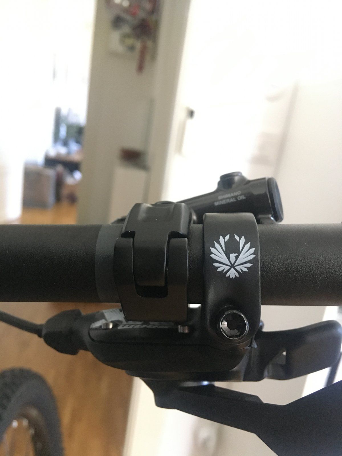

Ich sehe gerade, dass mein Schalthebel das wohl nicht zulässt. Die Lenkerschelle ist mit am Gehäuse angebracht, sehe ich das richtig ?

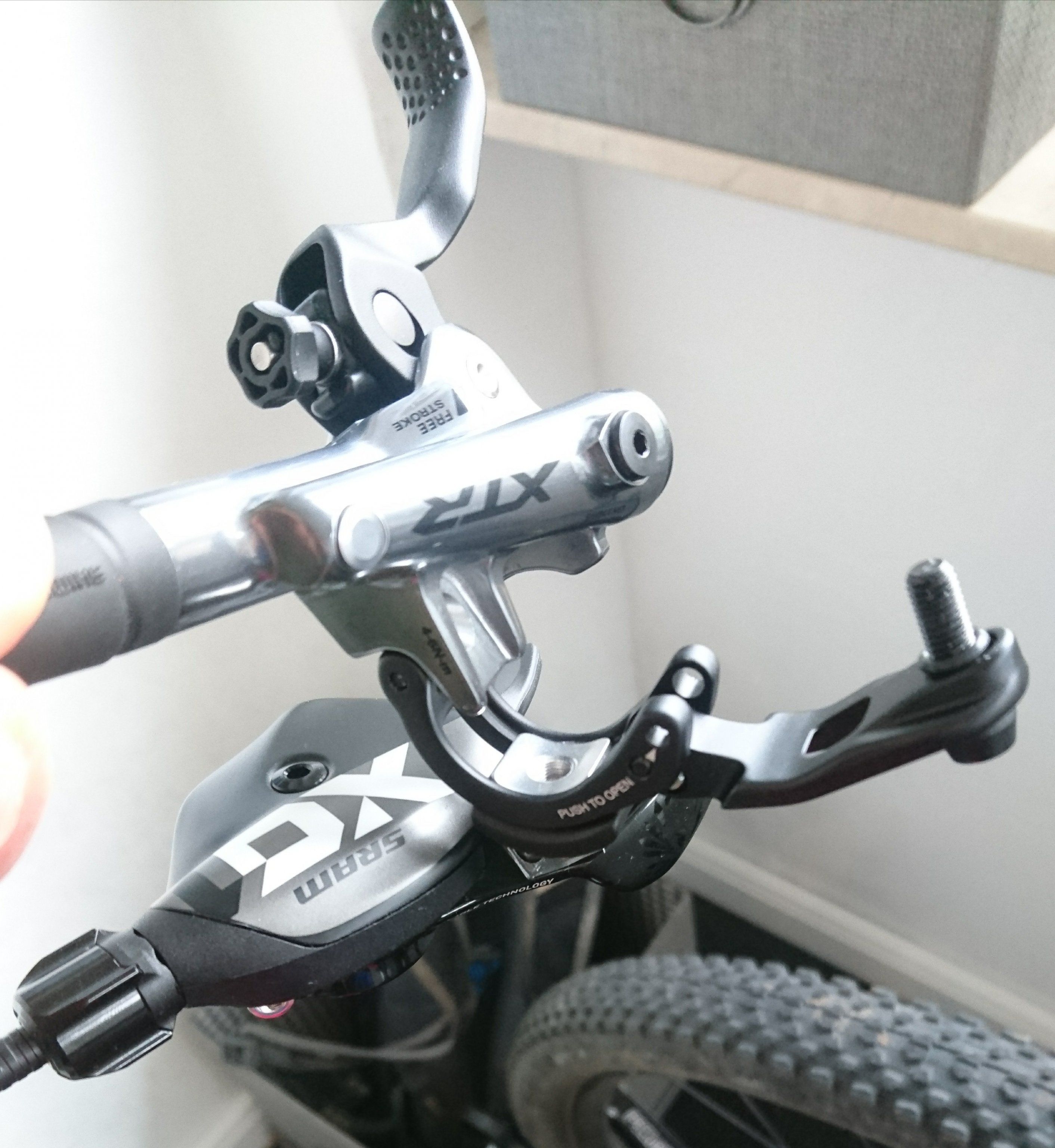

Ja, wenn die schelle fest dran ist, kannst es so nicht ändern.
Wenn du einen Shifter hast, der sram matchmaker kompatibel ist, kannst ihn mitfahren den sram teilen am shimano Hebel befestigen
Dabei sollte man aber zwei Dinge beachten:
1. Man muss das Matchmaker-Insert (was zwischen Lenker und Shimano-Klemme kommt) leicht an den Kanten mit Schleifpapier bearbeiten, damit es sich hin und her schieben lässt.
2. Ist der Verstellbereich bei den Hebeln unter XTR (XT, SLX...) kleiner. Die größere Ausfräsung der XTR-Schellen erlaubt nach hinten noch mehr Spielraum (den ich bei mir auch brauchte).
