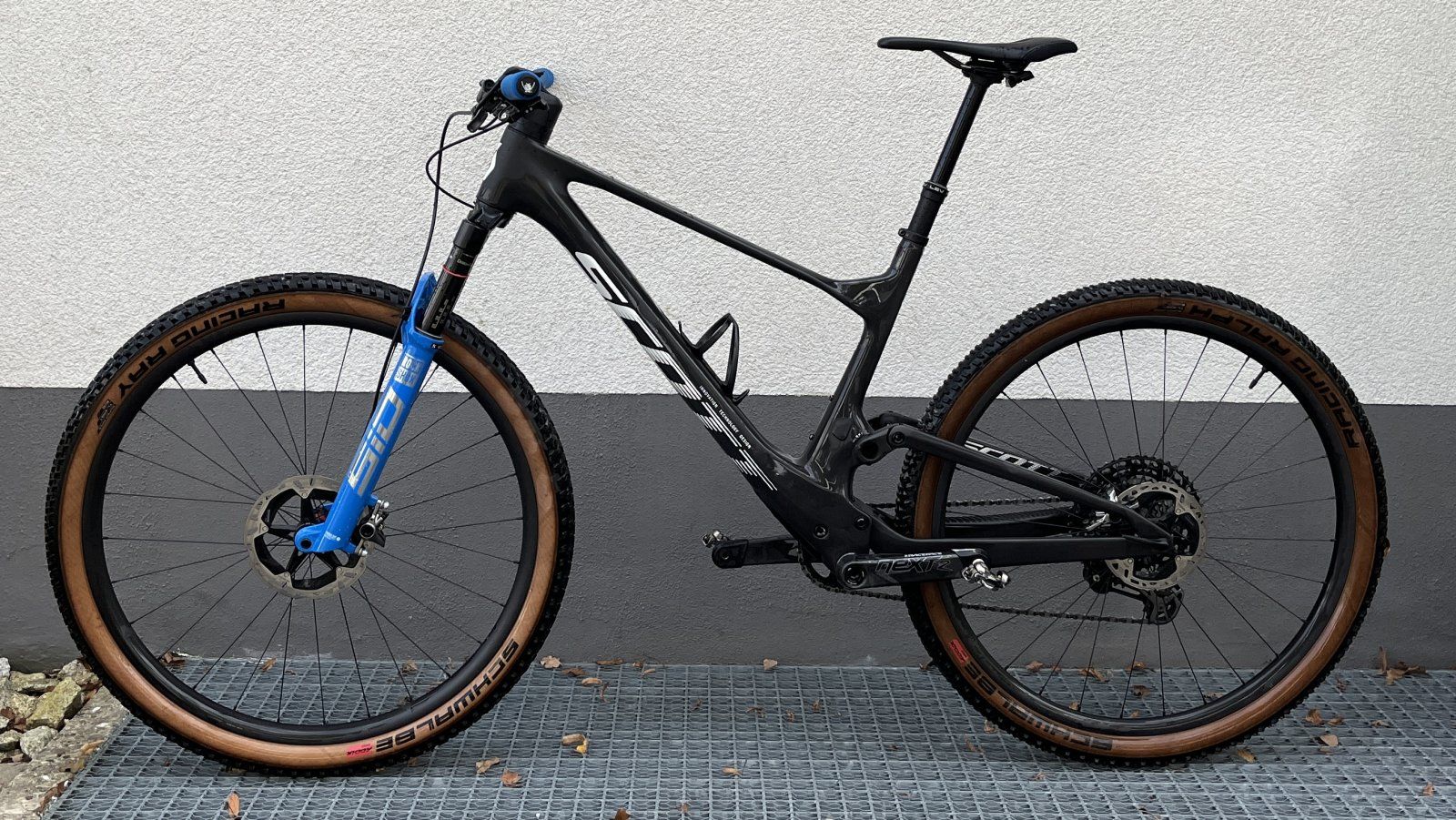

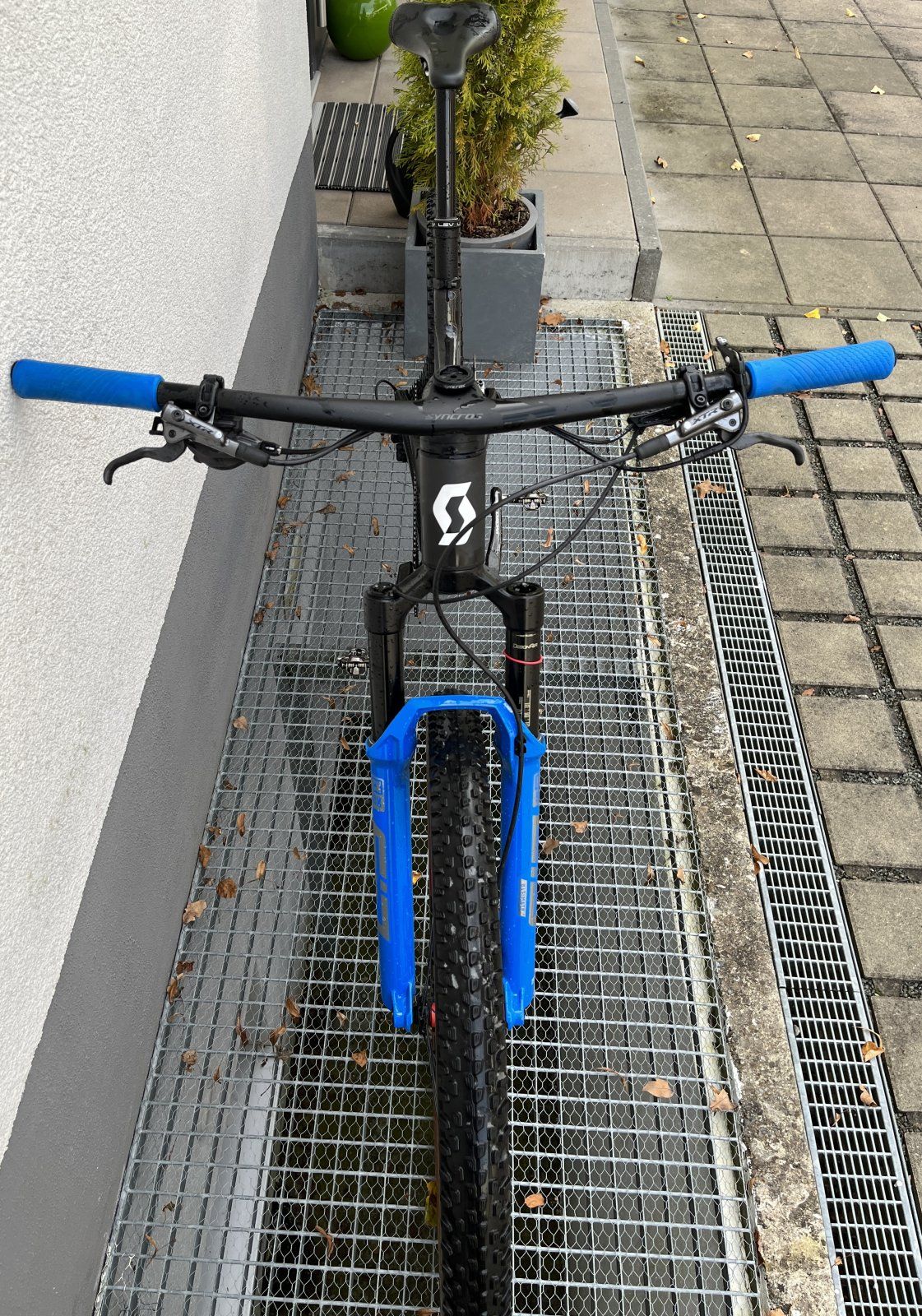

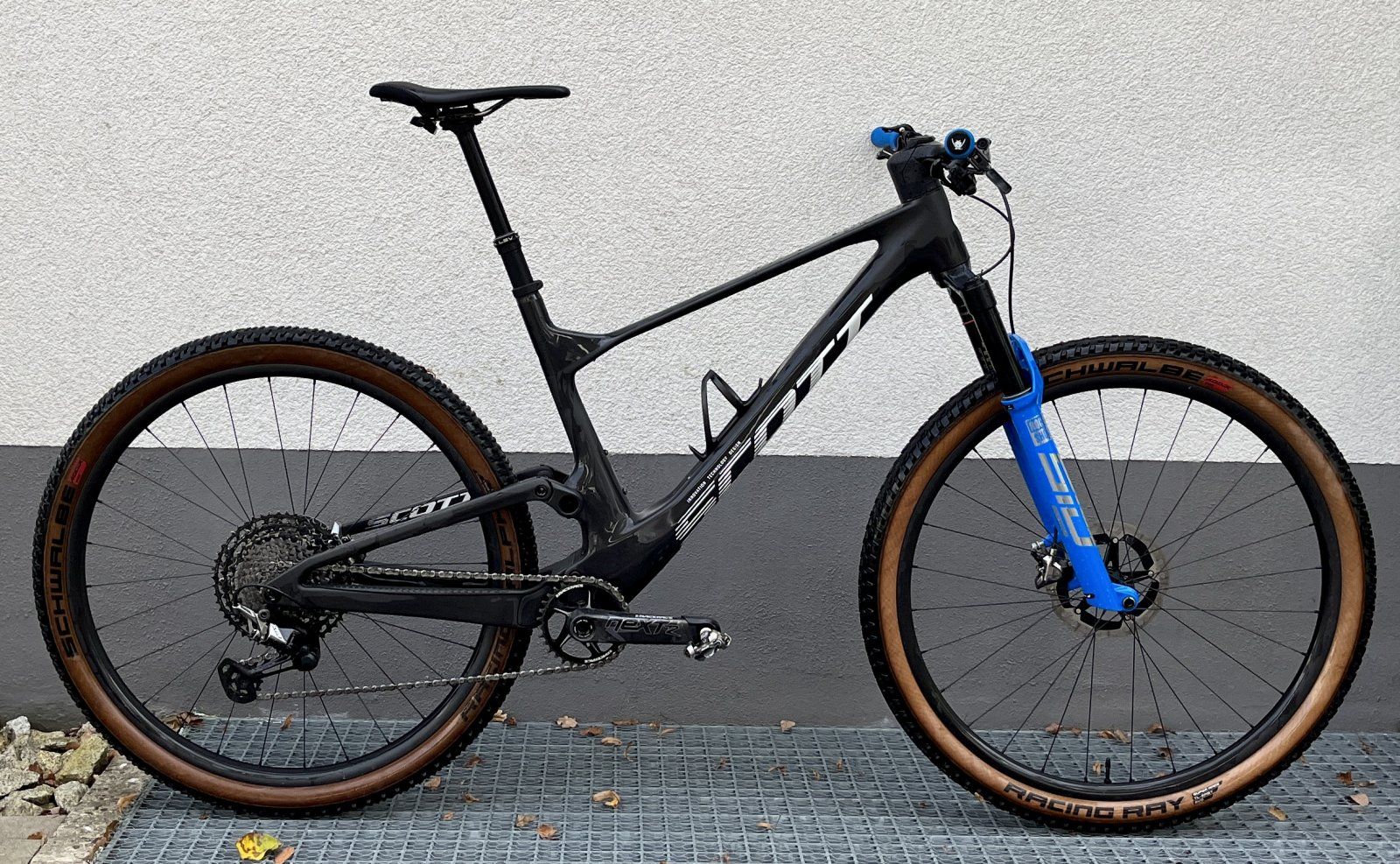

Falls es jemanden interessiert...Sid Ultimate funktioniert gut in dem Rad.
Mit kleinen Kompromissen ist auch die Mittelstellung vorhanden.

Ich denke ja,.Habe einen Fox Dämpfer und damit keine Probleme.
Zur Sicherheit auch die Schraube mit Loctite und 15NM festgemacht.
Wie bekommst bei einer Ultimate die Mittelstellung hin ??
Muss man sich bisschen zurecht friemeln...geht eigentlich ganz gut.
Manchmal muss man, wenn man lange im Trailmodus war, kurz aufmachen und dann in den Lockoutmodus schalten. Mir taugt es so, zumal ich die Gabel einfach mag.
Wenn man irgendwo mal durch Zufall eine Kartusche mit den drei offiziellen Stellungen findet kann man die ja umrüsten.
