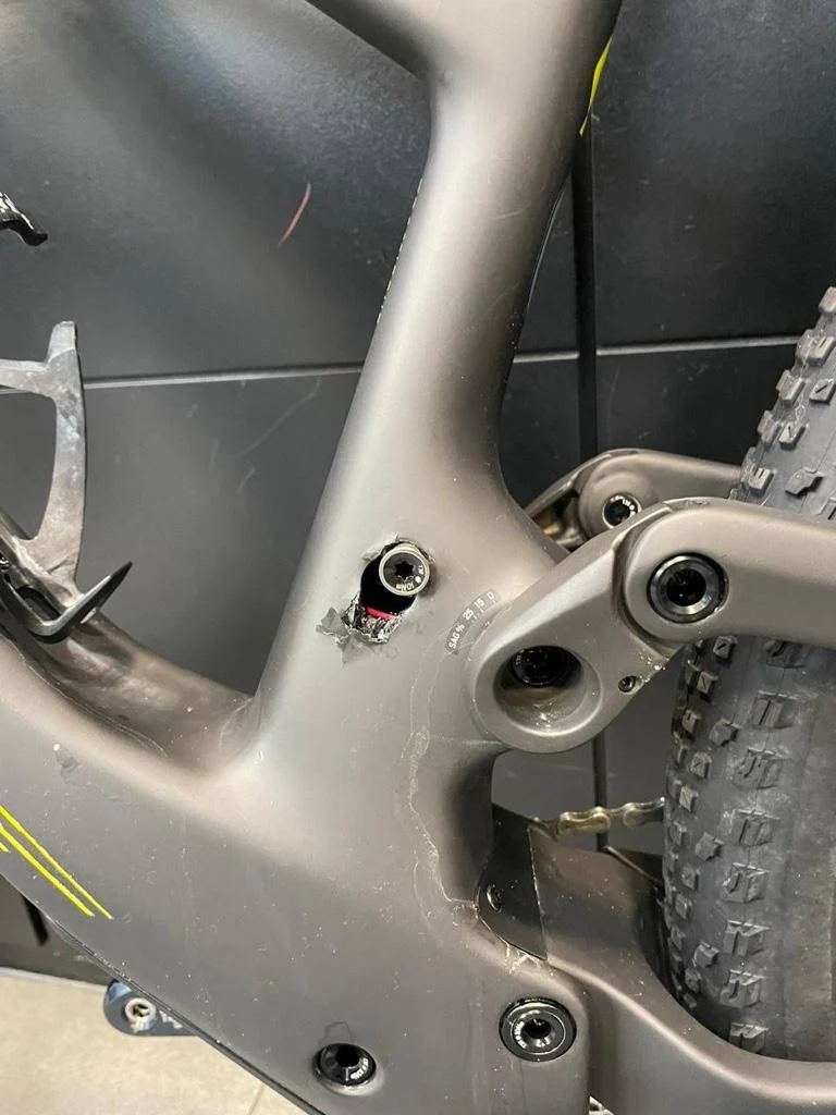

Ist ein offizielles bekanntes „Problem“.
Die Dämpferschraube muss mit Loctite versehen und mit 15 Nm anstelle von 10 Nm angezogen werden, da sich ansonsten die Schraube lösen kann, was in diesem Fall vermutlich passiert ist.
Ich würde auf jedem Fall zum Händler gehen und einen Gewährleistungsfall daraus machen.
Einen dadurch weiteren bzw. größer bildenden Schaden am Rahmen würde ich persönlich nicht ausschließen.
Ist bekannt und von Scott gibt es einen neuen Bolzen mit mehr Drehmoment.
Der Haendler der dir das so hingestellt hat, ohne das vorher zu beheben, muss wohl unter'm Stein leben.

Warum hat mich mein Händler nicht informiert!? >:(
Mein Rahmen ist jetzt nämlich beschädigt und ich wage zu bezweifeln, dass ich aufgrund dessen nun einen neuen bekomme!
Schaff das Ding zum Haendler und lass dir dort nix anderes einreden, als neuer Rahmen. Das ist ein klarer Gewaehrlesitungsfall, da der Mangel schon beim Kauf bestand. Das laesst sich leicht an etlichen Fotos von Betroffenen aus dem Netz Nachweisen.
Falls dein Haendler sich dumm stellt, wende dich an Scott und danach, falls noetig, Anwalt.

Deins scheint sogar schon den neuen Bolzen zu haben. Steht da 15Nm drauf? Ich kanns nicht erkennen
Der Post #274 ist das aktuell betroffene Rad u da steht 15 Nm drauf.
Auf jeden Fall erstmal den Händler kontaktieren u darauf bestehen.

Scott hat den Konstruktionsfehler du in dem Moment selbst zugegeben, als sie den neuen Bolzen samt der geaenderten Drehmomentangabe schriftlich kommuniziert haben.
So ein Bolzen kann auch am Beginn der Fahrt fest sein und am Ende nicht mehr. Da kannst pruefen wie du willst.

Bei meinem Bolzen steht übrigens 15nm drauf.

Das ist in meinen Augen eine richtig üble Sache, denn da geht ja der Rahmen kaputt, nicht nur einige Anbauteile.

Für mich sieht das ziemlich danach aus. Denn -- wie dein Fall zeigt -- eine wirkliche Lösung hat Scott nicht, auch der neue und fester angezogener Bolzen kann sich offenbar lösen. Und ehrlich gesagt, wer hat vor jeder Ausfahrt Zeit u. Lust mit dem Drehmomentschlüssel zu hantieren und Schrauben zu kontrollieren?

Zumal man den Sitz der Schraube so gesehen kaum wirklich kontrollieren kann. Würde ich diese nämlich immer wieder mal mit einem Drehmomentschlüssel nachziehen, würde sich dadurch der Sicherungslack einmal lösen. Streng genommen müsste ich also so vor jeder Fahrt die Schraube entfernen, Sicherungslack auftragen und wieder ein schrauben. 🙈

Wenn's so kommt ist doch alles gut soweit für dich. Leider scheinen es keine Einzelfälle zu sein . Anscheinend ist das mit dem neuen Bolzen und dem erhöhten Drehmoment wohl auch nicht die Lösung des Problems. Ich habe irgendwie immer ein ungutes Gefühl wenn ich nicht regelmäßig nach der Schraube schaue. Irgendwie ist mir das irgendwie zu doof und ich habs bei den Abfahrten und Touren immer im Hinterkopf...
