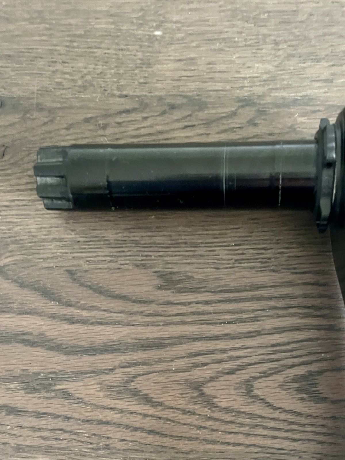

Aluminiumwelle nach 5Tkm ohne Verwendung einer HÜLSE .
Das Lager macht´s :)

Nein, die Passung im Rahmen machts und die ist bei dir auch nicht 100% perfekt, wie man an den Laufspuren sehen kann. Die Welle ist unter Last schon im Lagerring gewandert.
Es kann funktionieren, die Chance das es in die Hose geht ist allerdings recht hoch, denn die Toleranzen der meisten Rahmenhersteller sind oft gruselig.
Wenn bei dieser Kombination irgendwann das Lager anfängt den Geist aufzugeben oder anfängt schwer zu laufen, sieht die Welle ganz schnell ganz anders aus. Eine Kunststoffhülse kann da zum einen schlechte Toleranzen bis zu einem gewissen Grad ausgleichen und selbst wenn die Welle im Lager wandert ist Kunststoff längst nicht so hart wie der Stahlring. Du hast quasi bessere Notlaufeigenschaften.
