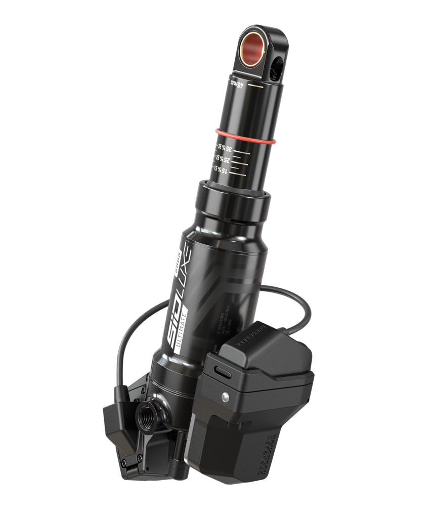

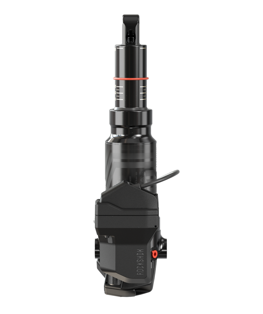

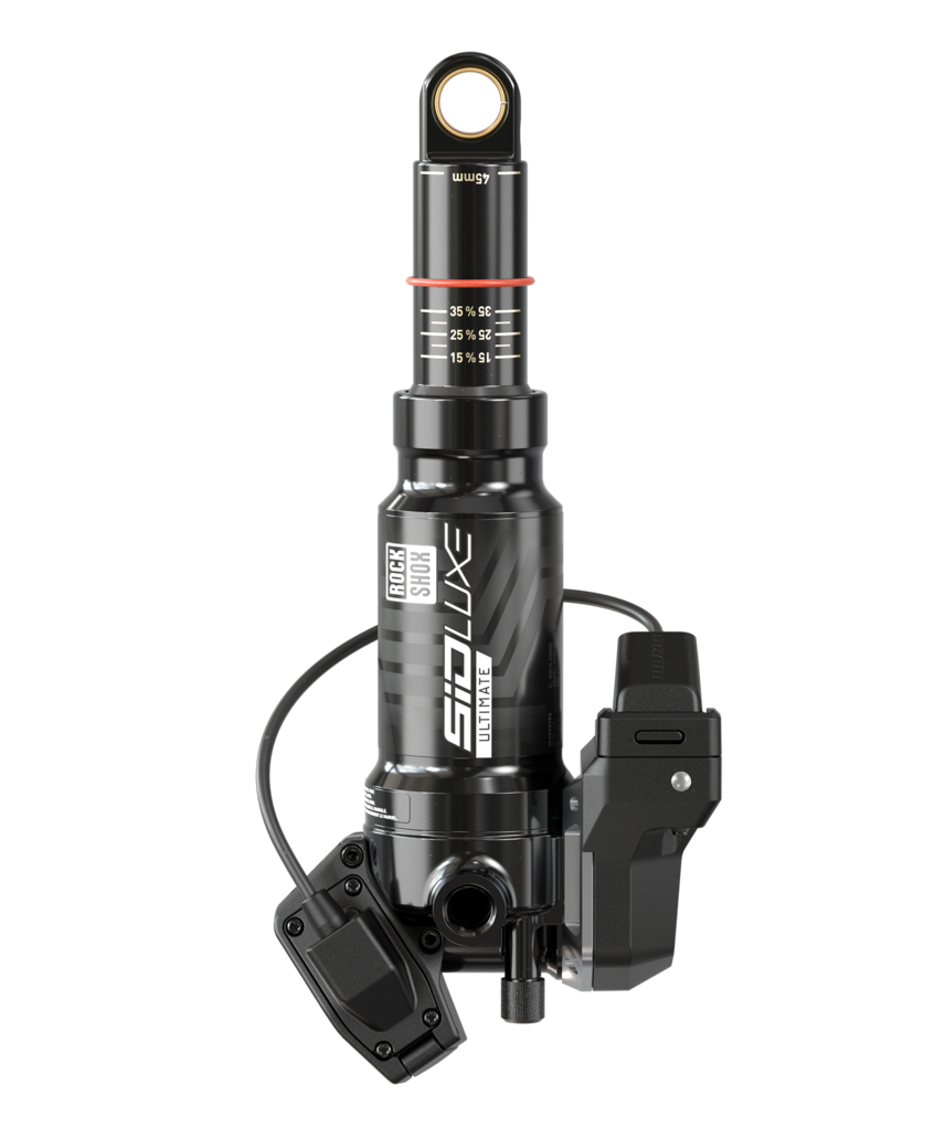

Habt jemand den Dämpfer irgendwo im Netz gefunden?
Instagram von Rockshox ist eins drin
Hab meinen Beitrag adaptiert. Wollte wissen ob jemand einen Shop gefunden hat wo der Dämpfer bereits gelistet ist :love:
Here we go
MODEL ID
RS-SIDL-STFA-A2
https://www.sram.com/en/rockshox/models/rs-sidl-stfa-a2
Preis ist auch mit 950€ beziffert - geil :D
Danke für die Rückmeldung. Ich habe noch bei Hibike zwei Varianten gefunden, die ebenfalls ab dem Zeitraum August verfügbar sein sollen:
https://www.hibike.de/fahrradteile/...4378a39e76d59f58fe996383a098a5bc#var_12639987
und
https://www.hibike.de/fahrradteile/...2461e7044ac6750b448a3a3b614d8ab4#var_12639988
Bei beiden steht in der Beschreibung "kompatibel mit Scott Spark / Spark RC ab Modell 2022". Im Datenblatt wiedeurm "Scott Spark (ab 2017)".
Die Modell ID beim ersten Link ist identisch zu:
https://www.e-bikes4you.com/de/rockshox-dampfer-deluxe-nude-rl3-165x45-scott-spark-2022-c1.html

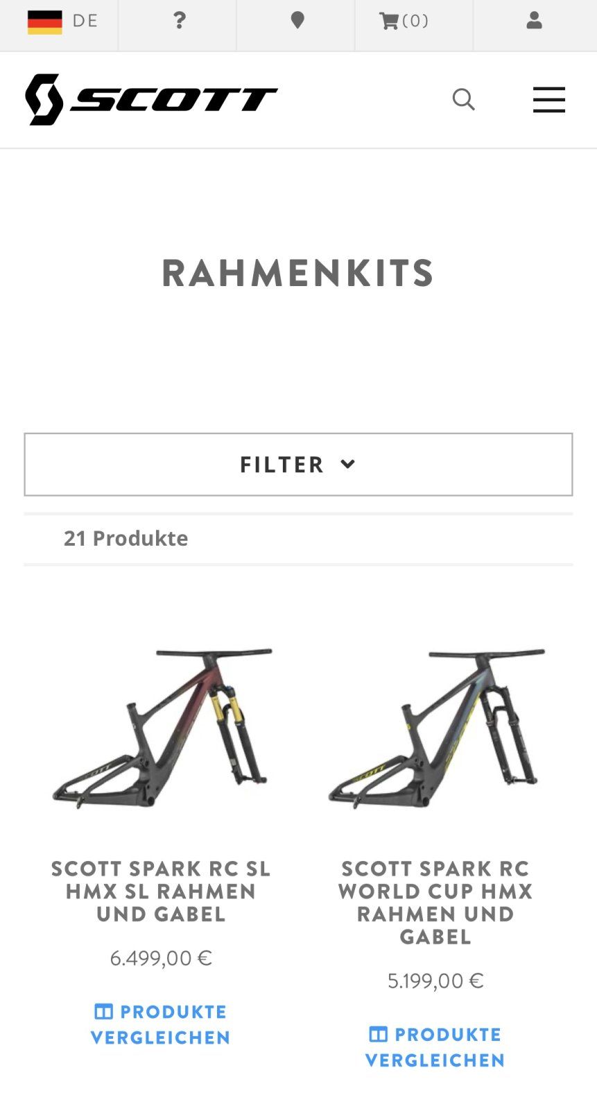

Hallo, ich hoffe ich bin hier nicht zu off topic aber ich suche ein neues Bike. Mir wurde leider mein Alu Radon 10. SL geklaut, zum Glück versichert. Jetzt suche ich ein Carbon-Fully bzw. ein Upgrade in Sachen Komponenten und Fahrspaß. Also leichtes Trail/XC Fully ungefähr 120/120 mm Federweg, mit Lockout und Dropper, so weit wie möglich unter 5.000 €. Ich habe zig Berichte und Bike-Vergleiche gelesen und geschaut und bin dabei beim Scott Spark 910 hängen geblieben. Das könnte ich (gerade geschaut und noch einmal reduziert) in der 2023 Version für 3.899 € kaufen (was mich jetzt selbst gerade etwas vom Hocker haut :D). Ich habe allerdings über einen englischen Youtube Bike Tester mitbekommen, der das 910 mit der RC World Cup Version vergleicht und dabei das unterschiedliche Gewicht mit entsprechenden Wasserflaschen ausgleicht, dass die Fox Federelemente unter einander nicht so gut harmonieren und im Gegensatz zu den Rockshox Federelementen ziemlich unter performen und die RS anders rum brutal über performen. Ich hab den dann auch mal angeschrieben und persönlich gefragt und er meint die Fit 4 Fox Gabel ist nicht so reaktionsschnell und der Fox-Hinterbau reagiert erst wenn der Gabel federwegtechnisch schon fast der Saft aus geht, er macht so XC orientierte Tests schon fast 30 Jahre lang. Lange Rede kurzer Sinn, kann jemand die Diskrepanz der Federelemente für ein Spark 910 ab 2022 so bestätigen? Ist wie gesagt etwas schwer das vom Hardtail kommend so nachzuvollziehen. Ich kenn als Referenz nur die Sid Select+ 100mm Gabel von der ich begeistert war und ein Reba Billig Modell von dem ich damals extrem angepisst war, weil die von der Performance einfach scheisse war. Ich brauch jetzt nicht unbedingt ein knall hartes Racebike, ich fahr schon ambitioniert Berg hoch und Berg ab, aber mit zunehmenden alter steht der Fun doch etwas mehr im Vordergrund.
Hallo, ich hoffe ich bin hier nicht zu off topic aber ich suche ein neues Bike. Mir wurde leider mein Alu Radon 10. SL geklaut, zum Glück versichert. Jetzt suche ich ein Carbon-Fully bzw. ein Upgrade in Sachen Komponenten und Fahrspaß. Also leichtes Trail/XC Fully ungefähr 120/120 mm Federweg, mit Lockout und Dropper, so weit wie möglich unter 5.000 €. Ich habe zig Berichte und Bike-Vergleiche gelesen und geschaut und bin dabei beim Scott Spark 910 hängen geblieben. Das könnte ich (gerade geschaut und noch einmal reduziert) in der 2023 Version für 3.899 € kaufen (was mich jetzt selbst gerade etwas vom Hocker haut :D). Ich habe allerdings über einen englischen Youtube Bike Tester mitbekommen, der das 910 mit der RC World Cup Version vergleicht und dabei das unterschiedliche Gewicht mit entsprechenden Wasserflaschen ausgleicht, dass die Fox Federelemente unter einander nicht so gut harmonieren und im Gegensatz zu den Rockshox Federelementen ziemlich unter performen und die RS anders rum brutal über performen. Ich hab den dann auch mal angeschrieben und persönlich gefragt und er meint die Fit 4 Fox Gabel ist nicht so reaktionsschnell und der Fox-Hinterbau reagiert erst wenn der Gabel federwegtechnisch schon fast der Saft aus geht, er macht so XC orientierte Tests schon fast 30 Jahre lang. Er würde eher das RC empfehlen, aber ein neues 2024 Specialized Epic, Comp oder Alu Chisel, die von der Plattform, Geo und den Federelementen viel bessere Bikes sind und er von allen Modellen total begeistert war, vorziehen. Lange Rede kurzer Sinn, kann jemand die Diskrepanz der Federelemente für ein Spark 910 ab 2022 so bestätigen? Ist wie gesagt etwas schwer das vom Hardtail kommend so nachzuvollziehen. Ich kenn als Referenz nur die Sid Select+ 100mm Gabel von der ich begeistert war und ein Reba Billig Modell von dem ich damals extrem angepisst war, weil die von der Performance einfach scheisse war. Ich brauch jetzt nicht unbedingt ein knall hartes Racebike, ich fahr schon ambitioniert Berg hoch und Berg ab, aber mit zunehmenden alter steht der Fun doch etwas mehr im Vordergrund.
