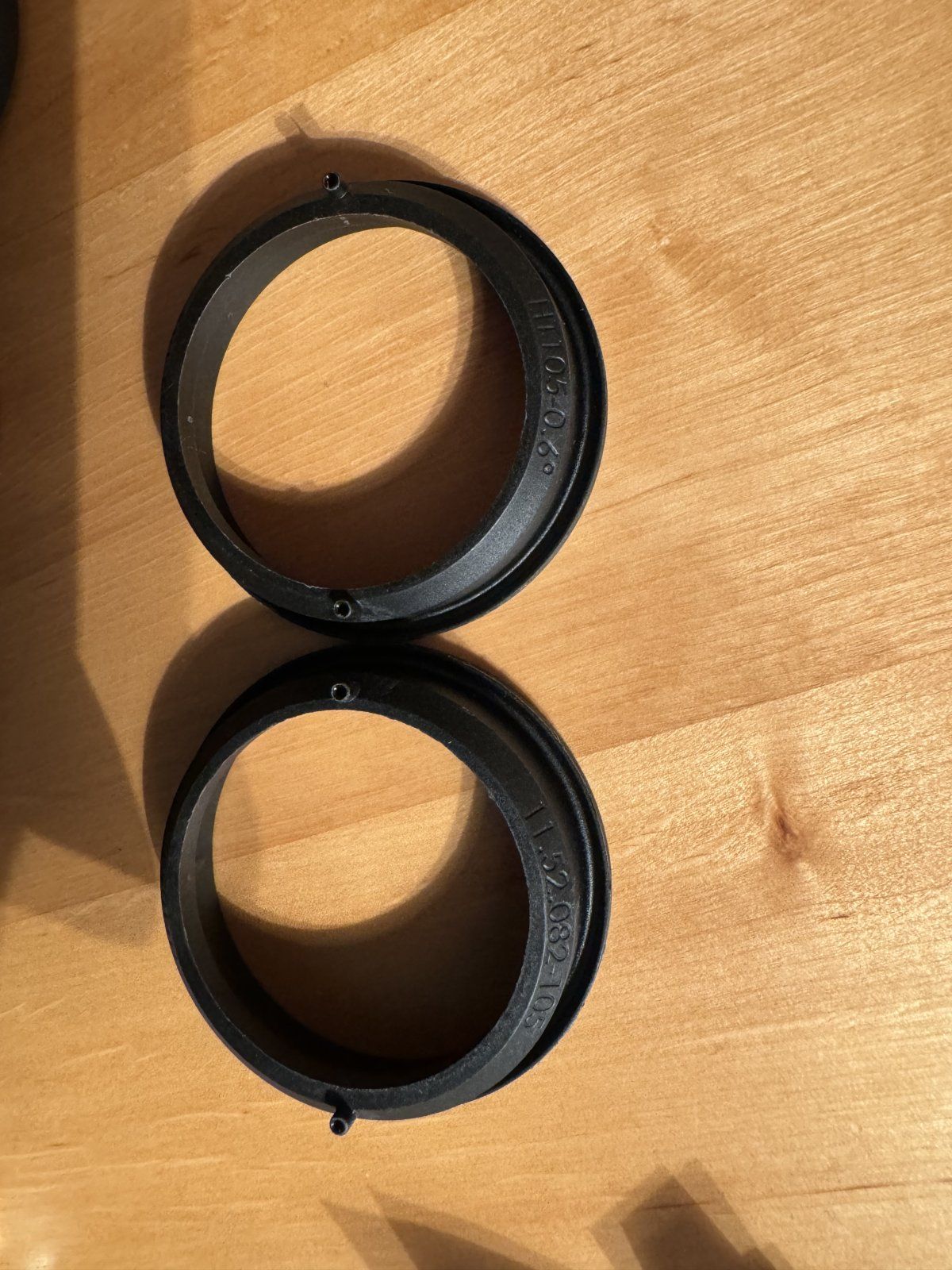

habe vor kurzem mein Spark RC SL Gr. M Rahmenset geliefert bekommen.
Kann mir jemand bestätigen, dass insgesamt 3 Lagerschalten im Set enthalten sind. Eins ist im Rahmen montiert und zwei in der Accessoires Box.
Die beiden in der Accessoires Box sind identisch. Komischerweise auch mit 105 bezeichnet anstatt wie im Handbuch mit 90.

[...] insgesamt 3 Lagerschalten [...]
Da muss was schief gelaufen sein. Es gibt nur zwei unterscheidliche Lagerschalensets, ein exzentrisches mit 0,6° und ein neutrales mit 0°.
[...] Spark RC SL Gr. M Rahmenset [...]
[...] mit 105 bezeichnet [...]
Und da ist mächtig was schief gegangen. Die exzentrischen Lagerschalen müssen auf die Steuerrohrlänge angepasst sein. Dieses Maß ist auch auf den Schalen zu finden. Dein Rahmen in Größe M hat allerdings eine Steuerrohrlänge von 90mm. Die Schalen mit der Prägung 105 gehören zu einem Rahmen der Größe L.
Ich hatte bei meinem Scale damals eine ähnliche Situation, konnte aber zwischen den Lagerschalen keine Unterschied erkennen, ausgenommen die 0,6°
Welchen Unterschied gibt es bei den anderen Steuerrohrhöhen?
[...] konnte aber zwischen den Lagerschalen keine Unterschied erkennen [...]
Zwischen welchen Lagerschalen konntest Du keinen Unterschied ausmachen? 🤔
Mit den exzentrischen Lagerschalen soll für alle Rahmengrößen jeweils eine Winkeländerung von 0,6° erreicht werden. Die größeren Rahmen haben aber ein längeres Steuerrohr, so dass die Exzentrizität der Lagerschalen ebefalls größer sein muss, damit dieselbe Abweichung von 0,6° von der Achse des Steuerrohrs erreicht wird.
Deshalb müssen die exzentrischen Lagerschalen größenspezifisch sein. Werden Lagerschalen verwendet, die für eine andere Steuerrohrlänge ausgelegt sind, verkanten die Lager und der Steuersatz dreht sich nicht mehr richtig.

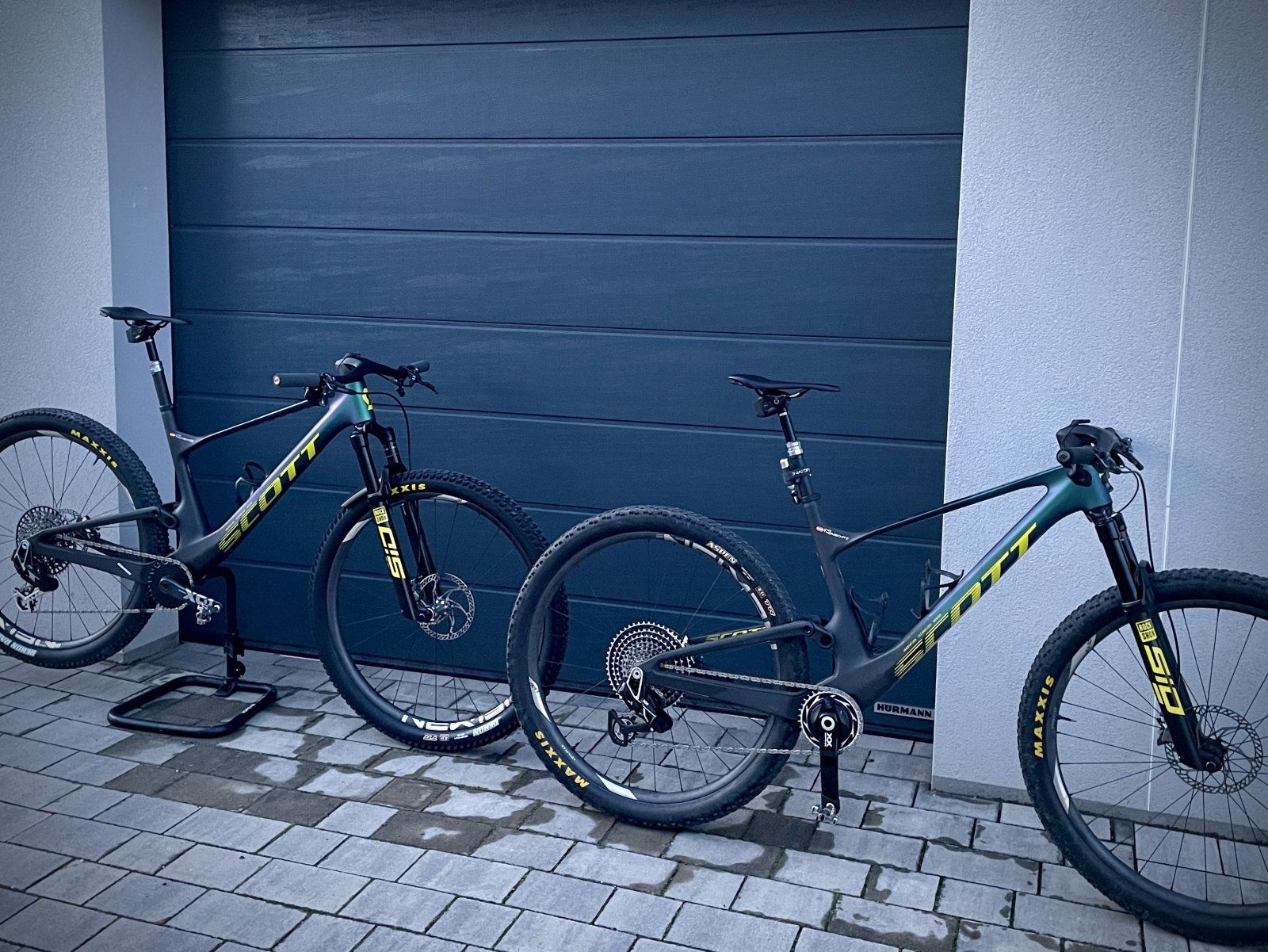

@Panigale1299: wow, da werde ich leicht neidisch mit meinem Spark 910er aus 2022. Tolle Bikes sind das :)
Eine Frage: wie hast du die Ansteuerung des Dropper Post gelöst? Weil Platz für einen zusätzlich ASX-Schalter ist ja nicht, wenn man rechts die Schaltung und links den dreifach-Lockouthebel hat. Oder ist das bei den aktuellen Modellen anders gelöst?

Ich fahre zwei Varianten
mit Remote habe ich den TwinLoc Hebel montiert und die Reverb wird mit einem modifizierten AXS Controller und einem Heuft Blip angesteuert. Der Controller befindet sich im unteren Teil des Rahmens und ist über die Serviceklappe zugänglich.
Beim anderen Spark fahre ich aktuell ohne Remote und dort ist der normale Reverb Controller montiert. Bin über die Performance des Hinterbaus überrascht. Läuft auch ohne sperren vernünftig. Unterschied ist aber der andere Dämpfer mit low speed Druckstufe.
