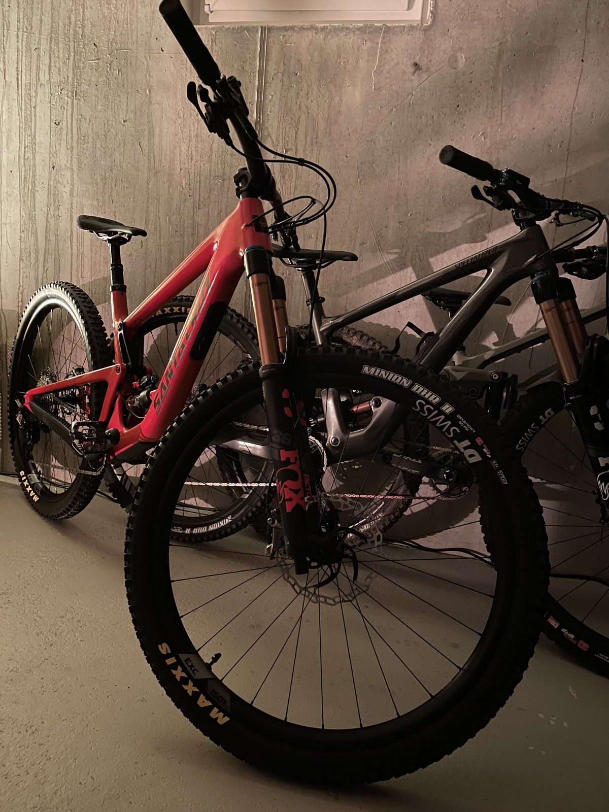

Bin jetzt nach bisheriger 29er-Verweigerung auch mal hier mit eingestiegen.
Schönes Rad!
Ist das der RF Turbine 40mm Vorbau?
Und warum hast du dich für die XRC entschieden?
Ich hab mir jetzt erst die EXC drauf geschraubt 🙃
