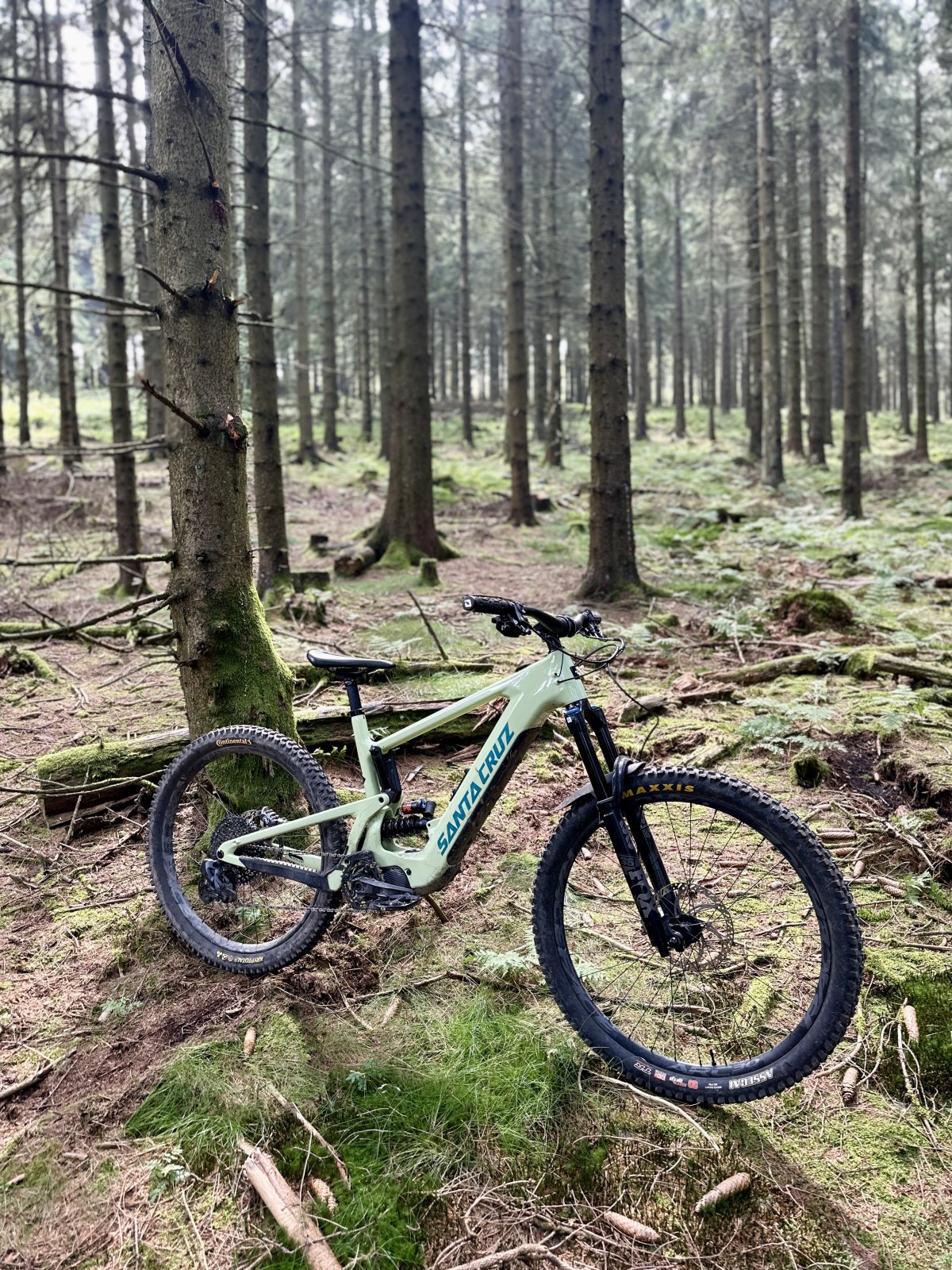

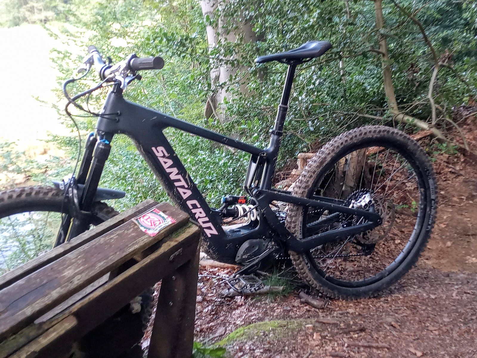

Ich muss sagen aus einem gutem Heckler jetzt mit Coil ,ist es nochmal besser geworden mit der Coil Performance.Und die neuen Michelin sind ein Traum.
