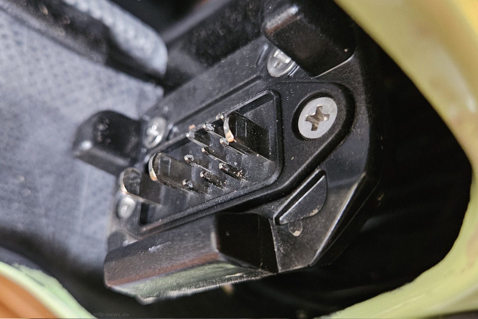

Ich ärgere mich schon seit einigen Wochen über den E020 Kontaktfehler, der zunehmend häufiger auftritt.
Der Motor zieht dann urplötzlich keine Leistung mehr aus dem Akku, es ertönt ein Piepsen und die Fehlermeldung erscheint im Display.
Mal funktioniert das Bike mehrere Abfahrten lang problemlos, mal habe ich den Fehler jedoch alle fünf Minuten.
Ein leichter Schlag gegen den Akku und ein Neustart beheben das Problem zwar in der Regel, aber so wirklich erfreulich ist das nicht. 😒
Das Bike hat rund zehn Monate auf der Uhr und ca. 20.000 Tiefenmeter gesehen.
17.140 Tiefenmeter kann ich mit Komoot nachvollziehen.
Da die Anfahrten zu den Trails sehr kurz und über Straße sind, werden vermutlich so rund 18k Tiefenmeter Trailgeschepper sein.
Die Kontakte sehen bei meinem Heckler dann mittlerweile so aus.
Deutlich zu sehen ist die raue Oberfläche, die sich auch in feinem Metallabrieb zwischen den Kontakten wiederfindet.

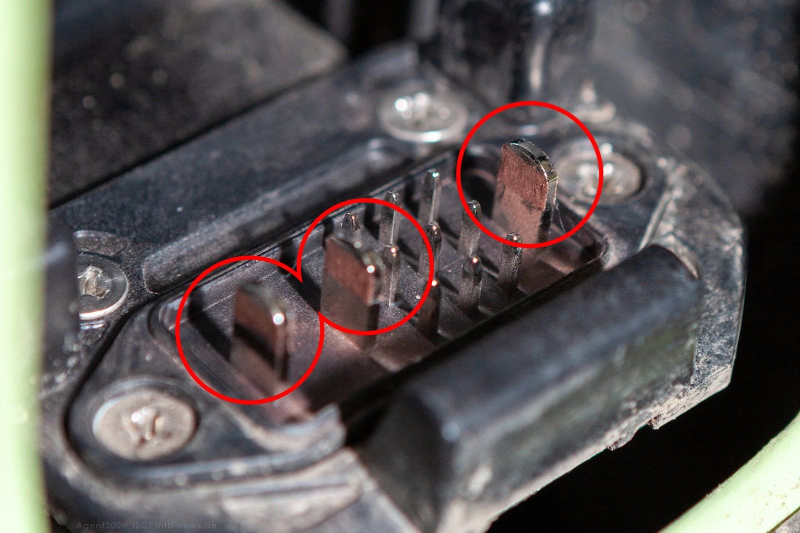

Freundlicherweise hat mir ein Bikebuddy ein Bild seines recht neuen Hecklers zur Verfügung gestellt, wodurch der Unterschied deutlich ersichtlich wird.
Ich kläre mal mit Santa Cruz wie da das weitere Vorgehen ist und ob die dafür irgeneine Lösung haben?
So sehen meine Kontakte auch aus... leider habe ich den E010 Fehler. Morgen wird's abgeholt. Mal schauen was dabei herauskommt. Hab ja noch Garantie drauf. Sonst hätte ich angefangen daran rumzuschrauben :(

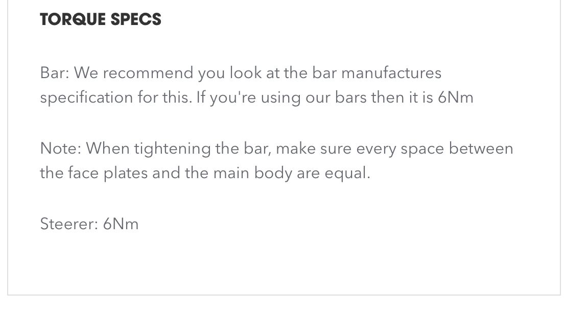

Der Burgtec Vorbau lässt mich noch etwas zweifeln
Ist es egal wie die 2 Klemmteile verbaut werden (richtung) und wieviel Nm bei dem Carbonlenker?
Alles so neu für mich🙈
Ich stehe gerade vor der gleichen Frage und finde kein Manual zum Burgtec Vorbau.
Mit welchem Drehmoment ziehe ich ihn an?
Soll das Spaltmaß oben und unten ähnlich sein, oder soll er an einer Seite anliegen?
Ich hab den Spalt oben und unten gleichmäßig gemacht und einfach mal mit 5Nm angezogen… aber ob das richtig ist weiß ich nicht 😅

(Aktuell ist das nur eine Theorie, aber ich vermute, dass der Akku durch minimales Spiel an den Kontakten reibt, dort Material und Volumen abträgt und das der Fehler früher oder später bei jedem hier auftreten wird. Einfach weil die Pins nicht mehr dick genug sind.)
Update: Ich habe mal den Stecker demontiert, händisch in den Akku gesteckt, das System angeschaltet und darin bewegt. Der Stromfluss scheint weiterhin gegeben, auch wenn relativ viel Bewegung am Stecker vorliegt.
