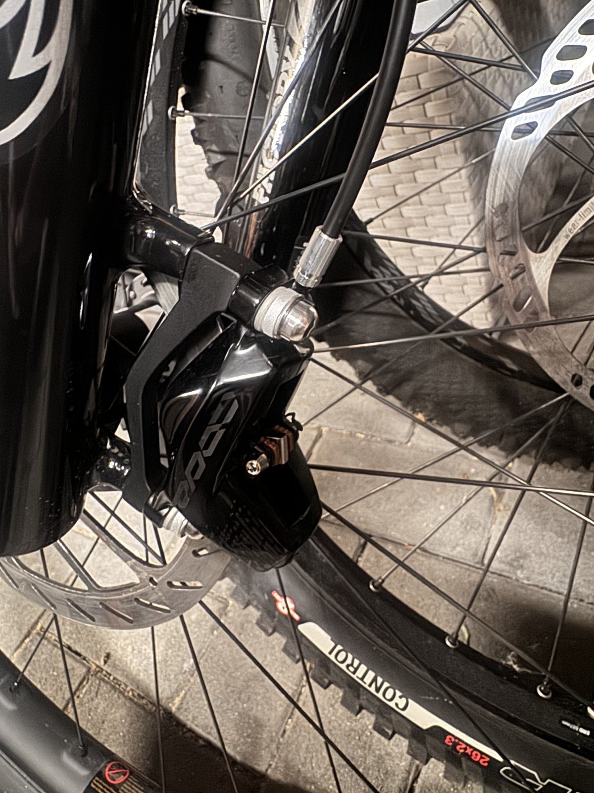

Kurze vllt. blöde Frage: mich stören etwas die silbernen Schrauben & unterlegscheiben an den bremsaufnahmen, weiß jmd. ausm Kopf welche schwarzen Schrauben ich da bestellen muss?
Gruß
adapter hab ich kein Plan..
SRAM Post Mount Adapter +20 mm
Das sollten schon die besseren Edelstahlschrauben sein, also schon mal besser als die klassischen Stahlschrauben.
Glaube nicht, dass du was passendes im Baumarkt bekommst.
Schon gar nicht ggf. schwarze Unterlegscheiben.
Schwarze Titanunterlegscheiben bekommst du bspw. bei r2-bike.
Haben aber Lieferzeit.
https://r2-bike.com/Titan-Unterlegscheibe-M6x12-mm-schwarz
Ansonsten einfach nach Titan M6 Schrauben im Netz suchen.
Länge weiß ich aber auch gerade nicht auswendig.
