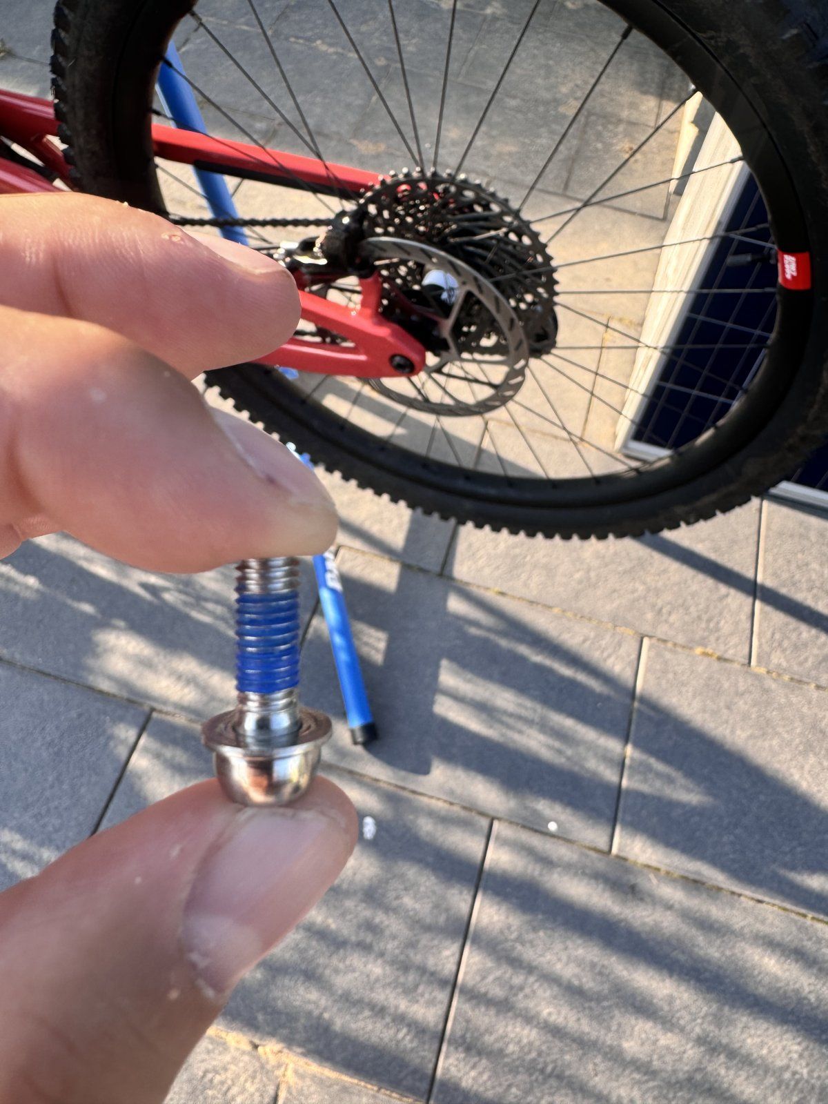

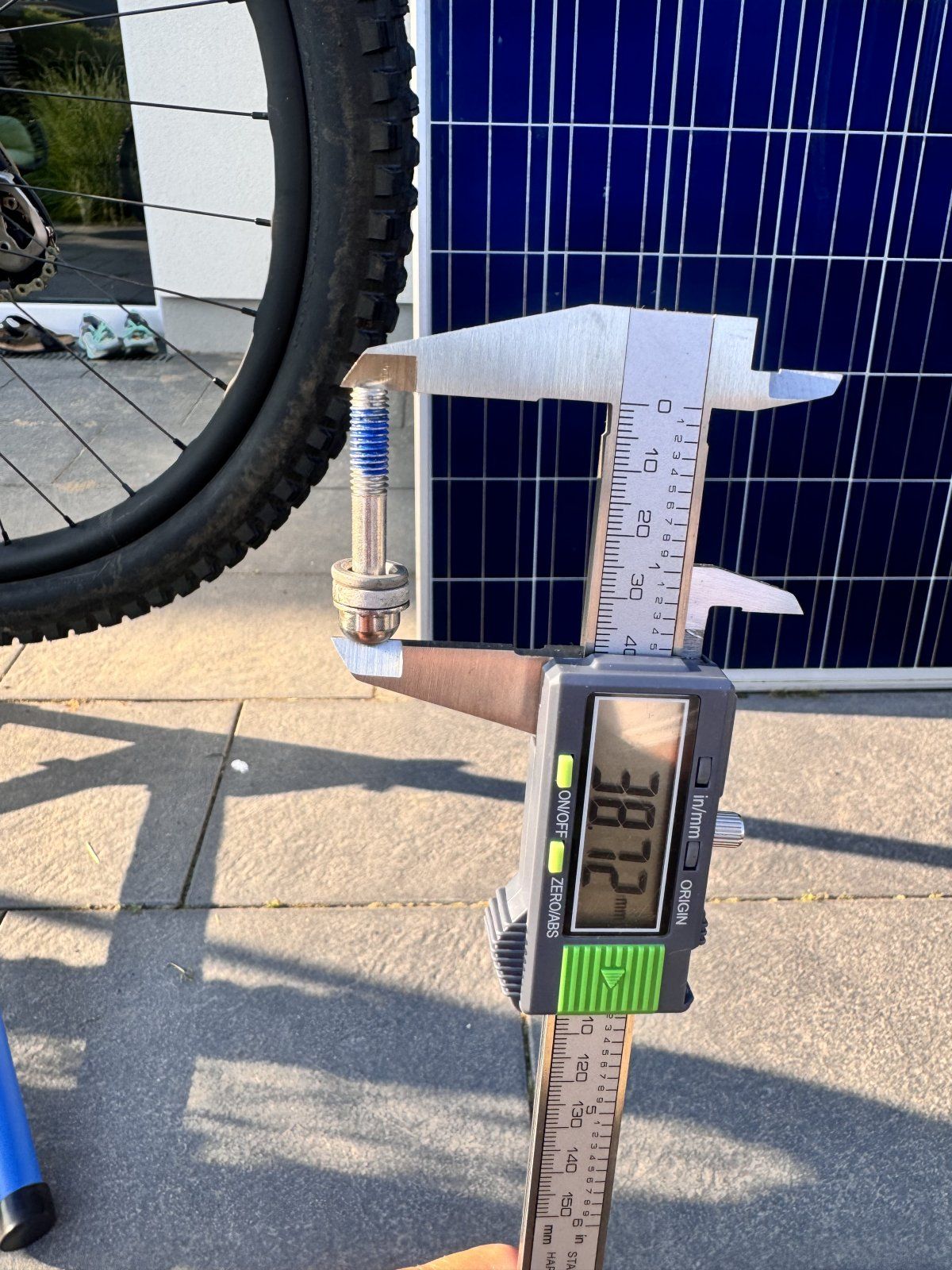

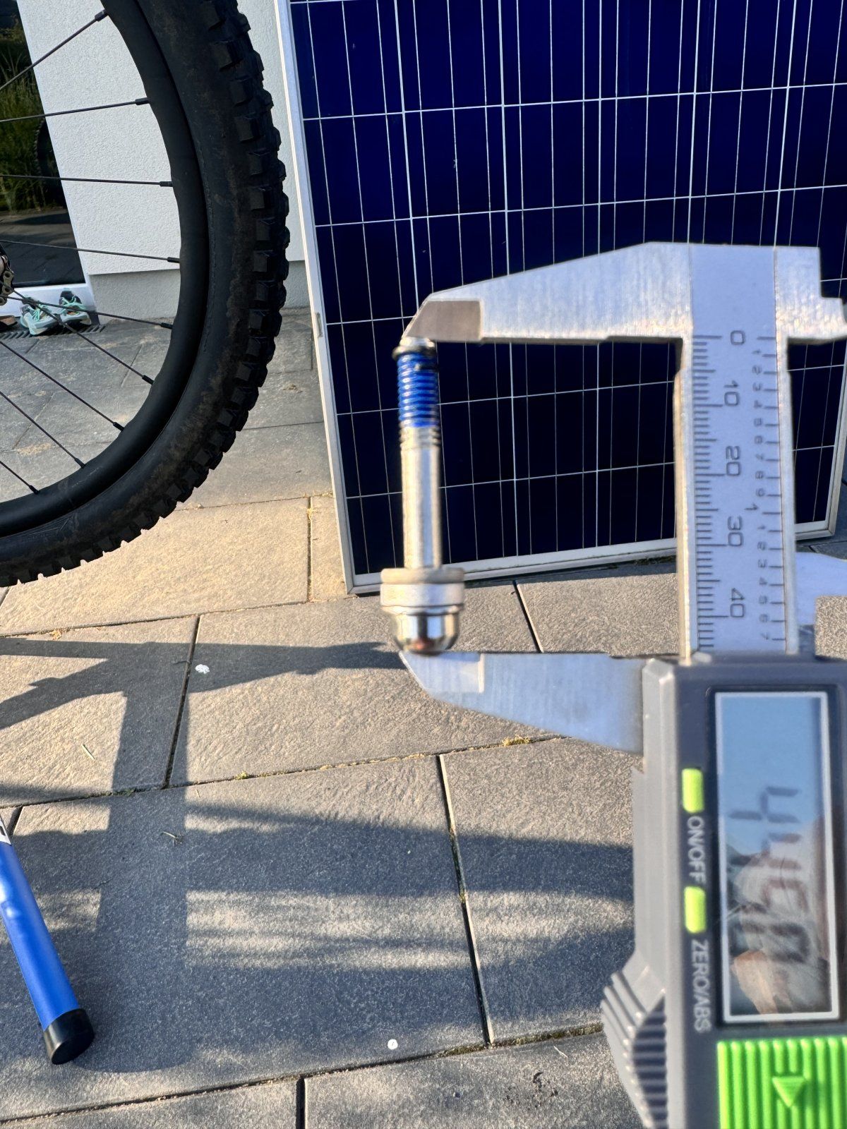

Jetzt komm ich grad nicht klar, misst man die Gesamtlänge der Schraube oder nur die des Gewindes? Steh hier grad und kratz mich am Kopf, die Schrauben gibt’s doch nicht, also in 23mm Länge mit 5mm innensechskant in dem Shop.. 🤔
Ich bin total raus, was sind das für komische Schrauben? Ich find sowas nirgends.. Stelle mich bestimmt grad mega dumm an, aber steh voll aufm
Schlauch..

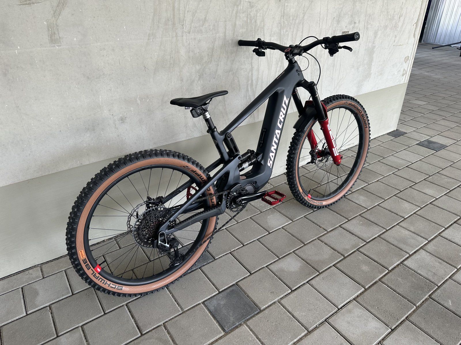

Mein Heckler ist heute gekommen😍
Ging erstaunlich schnell.
Montag bestellt, Freitag die Versandbenachrichtigung und heute Mittag stand die Spedition, ohne Aviso!, vor der Haustüre.
Schaut sehr sehr gut aus, bissl wuchtiger als erwartet, aber mei.
Aufbau war fast nichts zu machen, nur den Lenker montieren und Pedale müssen noch rauf, die muss ich erstmal kaufen🙈🤣
Sogar die Bremsen haben sowas wie einen Bremspunkt, kenn ich so nicht von Sram.
Bin schon so gespannt wie sichs fährt, hoff ich hab die Tage Zeit

@LautSprecher
  • Leitungslänge der Bremsen kürzt du noch?
  • Keine Schnellspannerachse an der Gabel?
    (Ist ja irgendwie so ein Unding primär bei Rock Shox geworden, dass die die nicht mehr mit ausliefern.)
  • Hans Dampf vorne/ hinten, kann man machen, heutzutage fast schon selten.
Wieso kann RockShox die Reverb AXS eigentlich nicht mal als 200mm Version und vor allem mit schwarzer Verschlussmutter bringen? 😆
