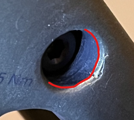

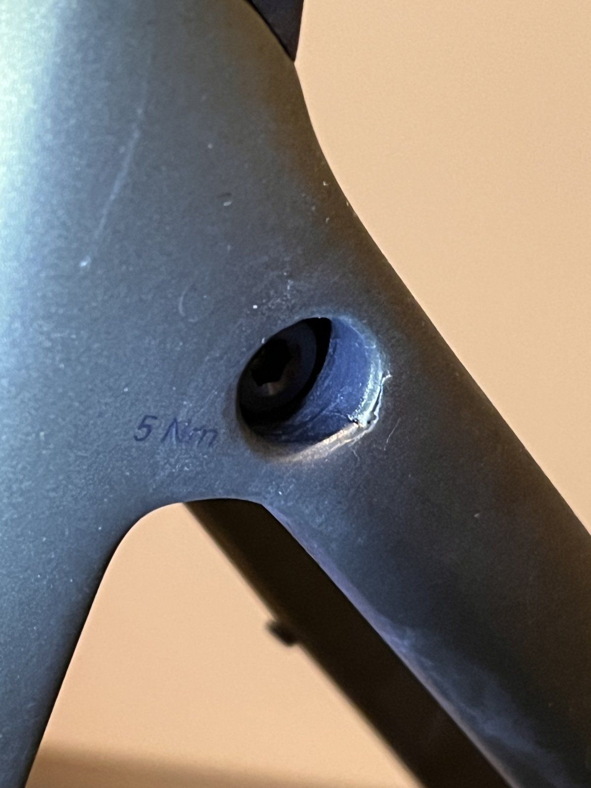

Bin ja echt zufrieden mit dem Rad, aber sowas schon mal gesehen? Sieht aus wie überlackiert. Fällt mir jetzt erst auf weil ich den Sattel gestern mal bei gutem Wetter verstellt habe. Insgesamt hat der Rahmen noch keine 150Km drauf. Natürlich passendes Drehmoment und vor allem hat auch der Bit nicht dort geschliffen. Wie gesagt, das sieht aus wie überlackiert und nicht abgekratzt.
Ich sags ja, da ist nichts abgeplatzt. Sonst wäre ja unter dem abgeplatzten Lack nicht auch alles lackiert oder?
Einfach nur schlecht verarbeitet denke ich auch. Wirkliche Risse in entsprechende Stressrichtungen an der Stelle kann ich auch nicht erkennen. Habe aber mal eine Mail an Rose geschrieben. Mal schauen was kommt.
Keine Ahnung was du da siehst, aber da ist kein Lack unter den abgeplatzen Stellen.
Edit:
Ist an solchen Stellen auch nicht ungewöhnlich, dass der Lack abplatzt. Auch wenn das keine Entschuldigung sein sollte und es schlicht ein Herstellungsfehler ist.
Ich weiß jetzt nicht woher die "schärfe" im Umganston jetzt auf einmal kommt. Aber man sollte meinen das jemand der direkt vor dem Problem steht besser beurteilen kann als jemand der nur Fotos vor sich hat wo Lack vorhanden ist und wo nicht.

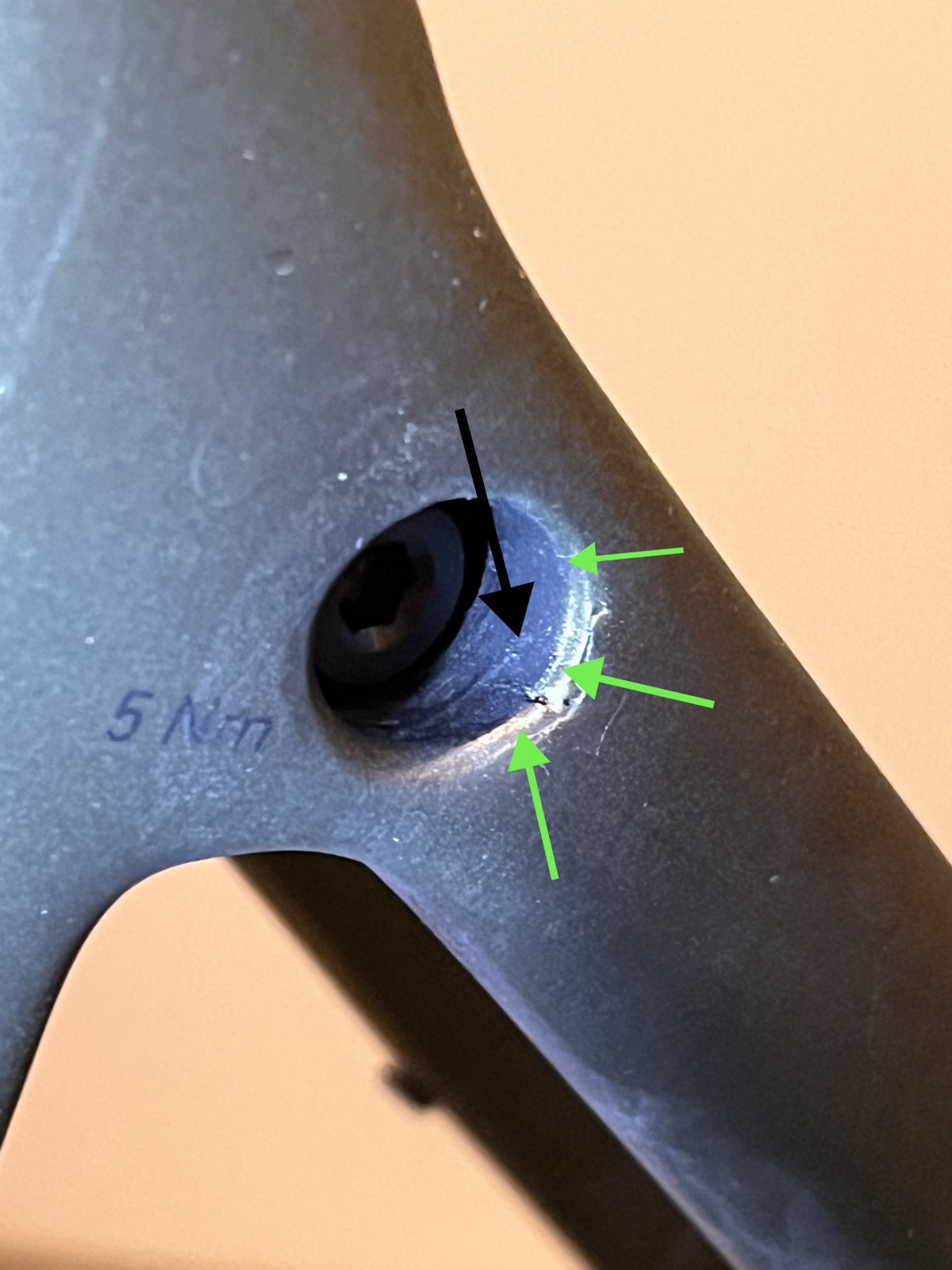

Schau bitte mal auf das erste Foto, dort sieht man sehr gut das da wo du einen gelben Pfeil gemacht hast noch grüner Lack vorhanden ist und erst viel weiter im Loch eine harte Kante vom abkleben fürs lackieren vorhanden ist.
Was ich damit sagen will: Da wurde über diese Kraterlandschaft einfach drüberlackiert. Das ist der Anstoß dieses Posts gewesen.
Ich habe mal versucht das mit grünen und schwarzen Pfeilen ganz nach deinem Vorbild zu markieren. Denke dann wird schnell klar wo abgeklebt wurde und dass das alles noch grün ist was so zersplittert aussieht.
Es ist wenn man genau hinsieht sogar so das der Lack in die Rillen reingelaufen ist und sie aufgefüllt hat.

Ich habe die Kante ab wo abgeklebt ist nochmal händisch nachgezogen um zu verdeutlichen wo genau Lack ist.
Also von meiner Seite aus sollte da keine Schärfe reinkommen. Falls das so rüberkam, sorry.
Ich sag mal so. Auf deinem Foto erkennt man nicht mal, dass das Rad grün lackiert ist. Ich ging davon aus, dass das die Limited in "schwarz" ist.
Wenn du das in Live-Ansicht anders siehst, dann soll es wohl so sein. Allein auf den Fotos basierend, ist das ganz klar abgeplatzter Lack. Insbesondere im Vordergrund an der "Lochkante" sieht sieht man die Risse.

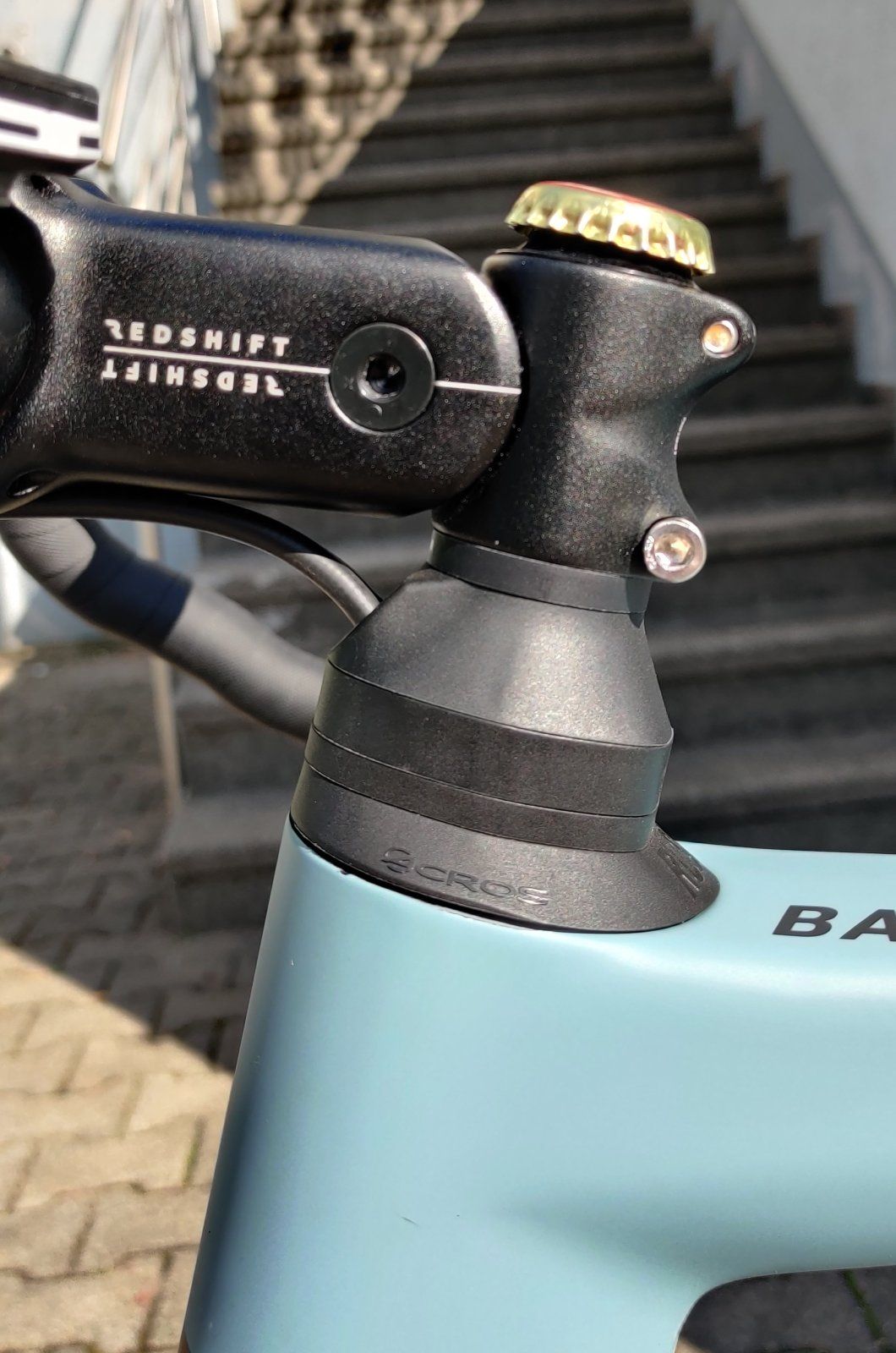

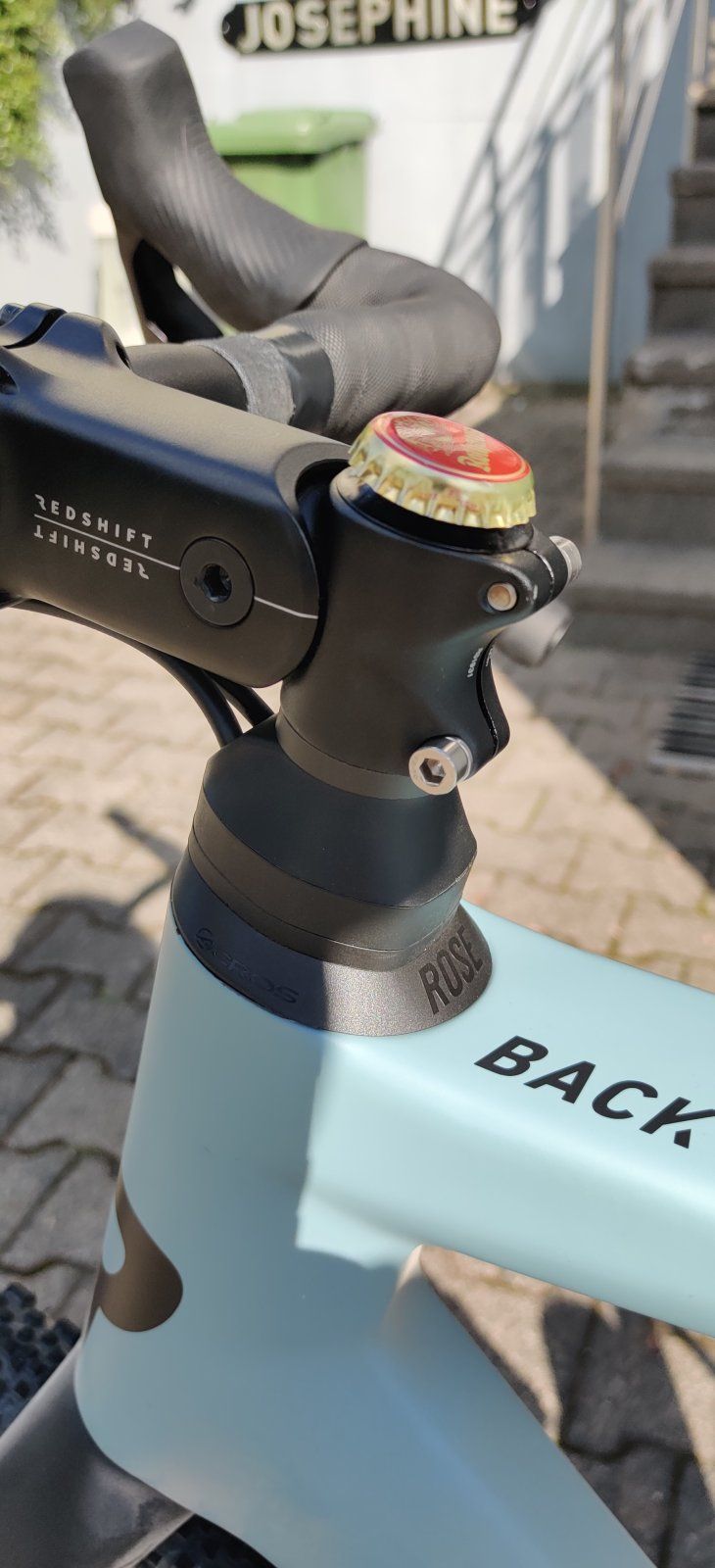

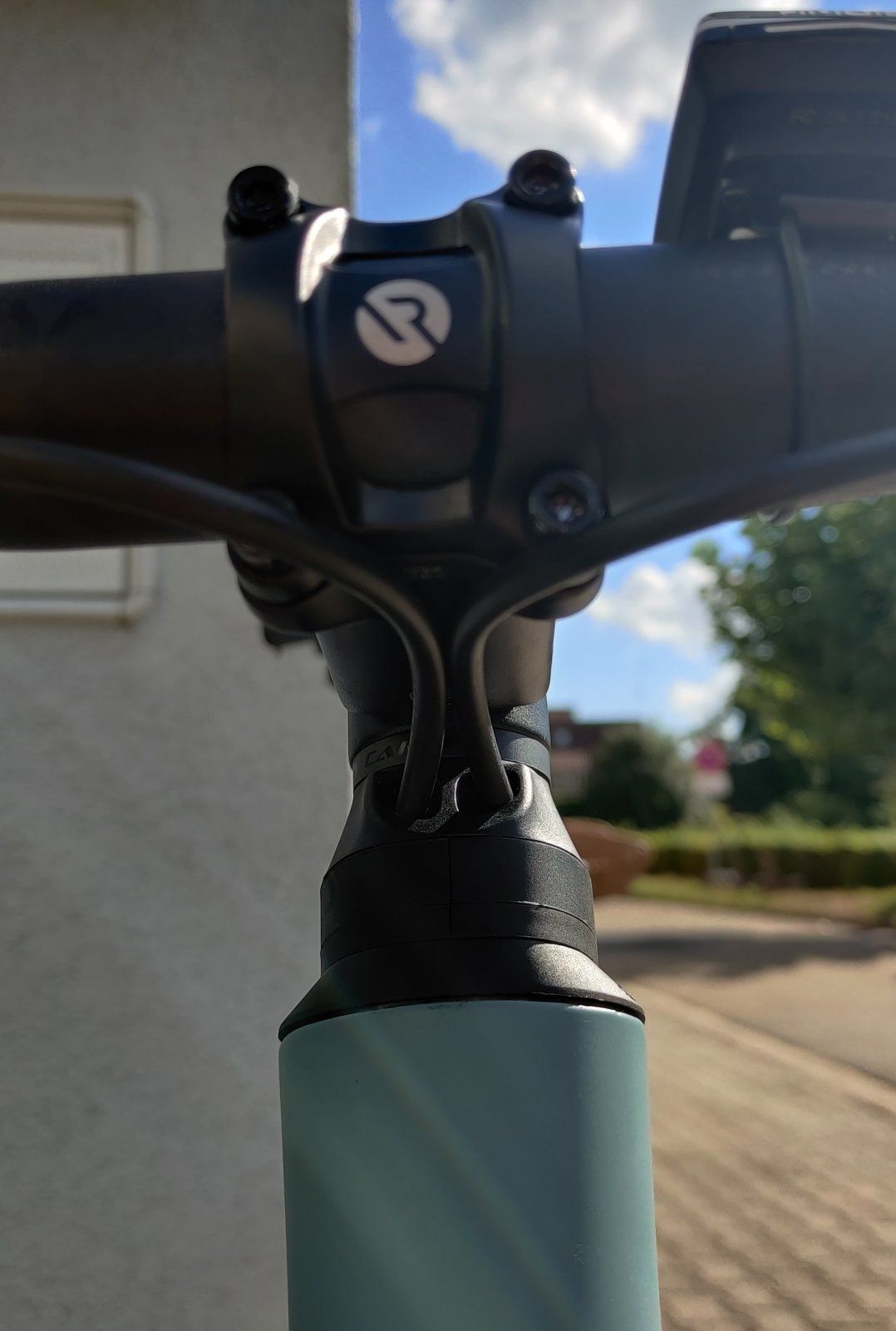

Bin letzte Woche mit meinen Umbau fertig geworden. Bin zufrieden und würde es wieder machen. Über 2-3 Sachen bin ich während dem Umbau gestolpert, die es etwas verzögert haben, aber insgesamt war es doch schnell erledigt und kein großes Ding. Einzig dass die Bremsleitungen nicht 100%ig identisch verlaufen stört mich etwas. Da muss ich nochmal nachhelfen.
Gestolpert über:
1. Olive+Pin abgeschnitten, aber kein Ersatz da
2. M6 Ahead-Schraube von Square-Vorbau ist eine Senkkopfschraube. Musste mir erst nochmal eine Zylinderkopfschraube besorgen, hatte in dem Moment nur M5 zur Hand.
3. Mein Entlüftungskit hat nur einen BleedingEdge-Steckadapter. Der Rival-Bremssattel braucht aber einen normalen Schraubadapter. Der ist in meinen Kit nur einmal dabei, musste ich mir ausleihen.

Hattest du bestimmte Gründe, um dich für die TopCap-Version zu entscheiden und gegen die Zentrierring-Steuersatzdeckel-Variante?
Und wie bist du mit den Leitungen beim Lenker vorgegangen? Lenkerband runter und neu gewickelt?

Ich persönlich finde es optisch schöner und werde den Umbau in Zukunft wohl auch so durchführen. Schade das dafür wirklich der ganze Lenker zerfrickelt werden muss. Ich wüsste keinen Weg wie man die Leitungen aus dem Vorbau bekommt. Eventuell hinten an Bremskolben und Schaltung lösen und komplett rausziehen. Aber ob das wieder einführen der Leitungen nun wirklich schneller ist als am Lenker das Lenkerband zu lösen und dort alles zu trennen etc. kann ich nicht sagen.
Hat das Backroad denn im inneren Leitungsführungen durch den Rahmen oder fliegt da alles wild drin rum?
