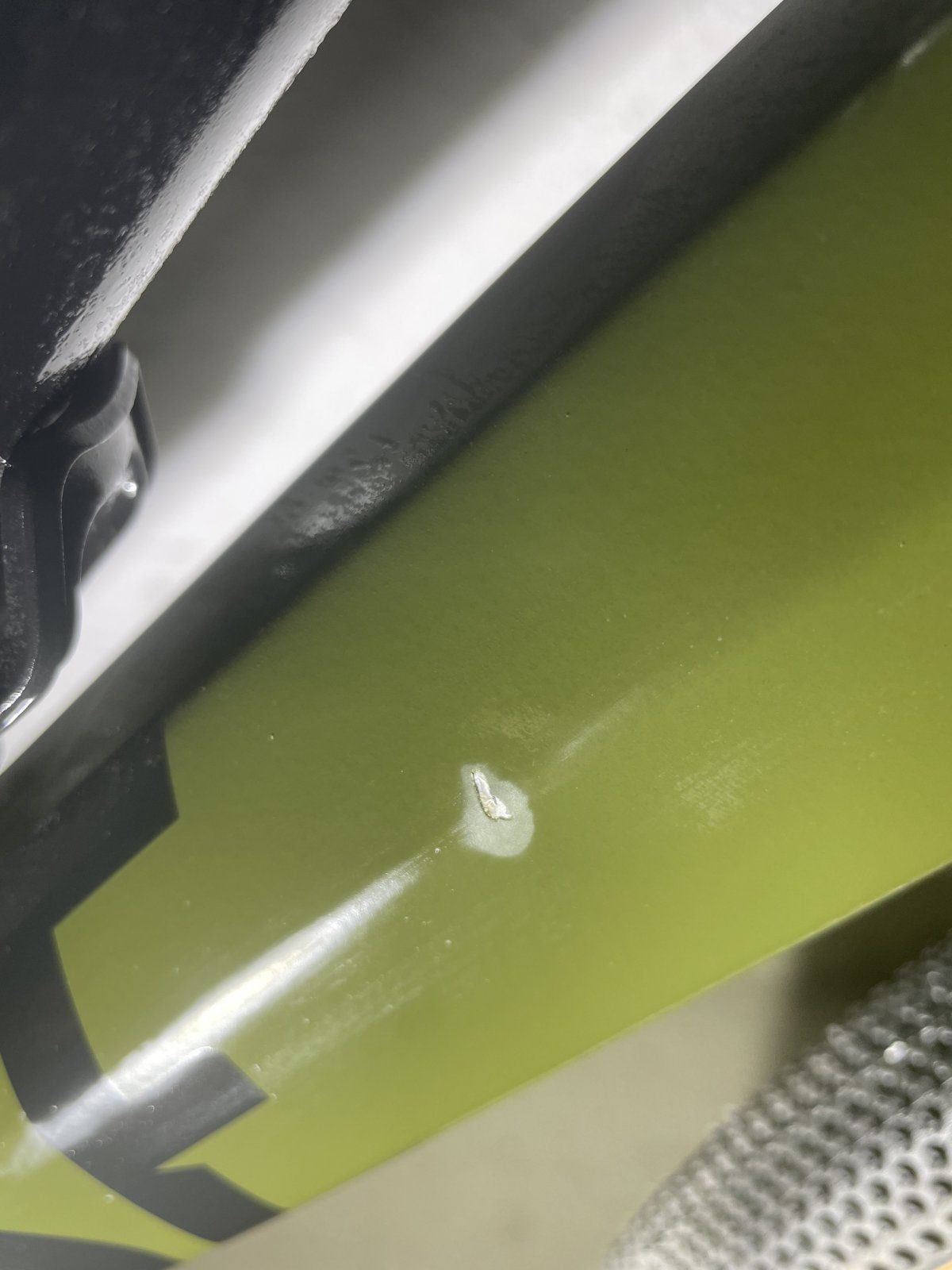

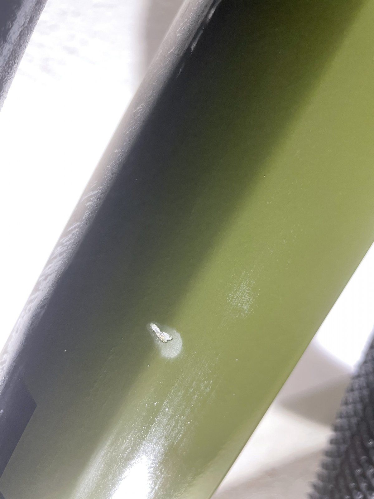

Hallo,
leider habe ich meinen ersten Lackschaden. Vielleicht kann mir jemand sagen ob ich mir Sorgen machen sollte bzgl. der Stabilität des Rahmens (Alu Rahmen).
Ansonsten werde ich versuchen einen Originalen Lackstift von Rose zu bekommen.
Vielleicht kann jemand erkennen ob es ein Nass oder Pulverlack ist?

Hast du die RAL bekommen? Dann kannst du mal bei lackstift24.de schauen. Der Tipp kam bei anderen Farben schon mal hier hoch.
Ich würde bei dieser hauchdünnen Beschichtung auch aufpassen, ob solche Lacktift-Aktionen nicht alles noch verschlechtern.
Meins hat schon einige kleine Lackabnutzungen vom Anlehnen, Anschließen und von Taschen. Außerdem Steinschläge. Der erste Kratzer hat noch geschmerzt. Da ich es aber nicht als Eiscafé Racer verwende, komme ich inzwischen gut klar damit.
Es sind aber teilweise tiefere Kratzer, durch's Grüne durch... Da möchte ich schon etwas drauf tun...
Sonst bin ich schon bei dir dass das Radl nicht immer Jungfräulich bleiben kann/muss.
Gelernt hab ich schon mal dass man sein Radl nicht mit der Kurbel gegen einen großen Stein abstellt... 😉😢
