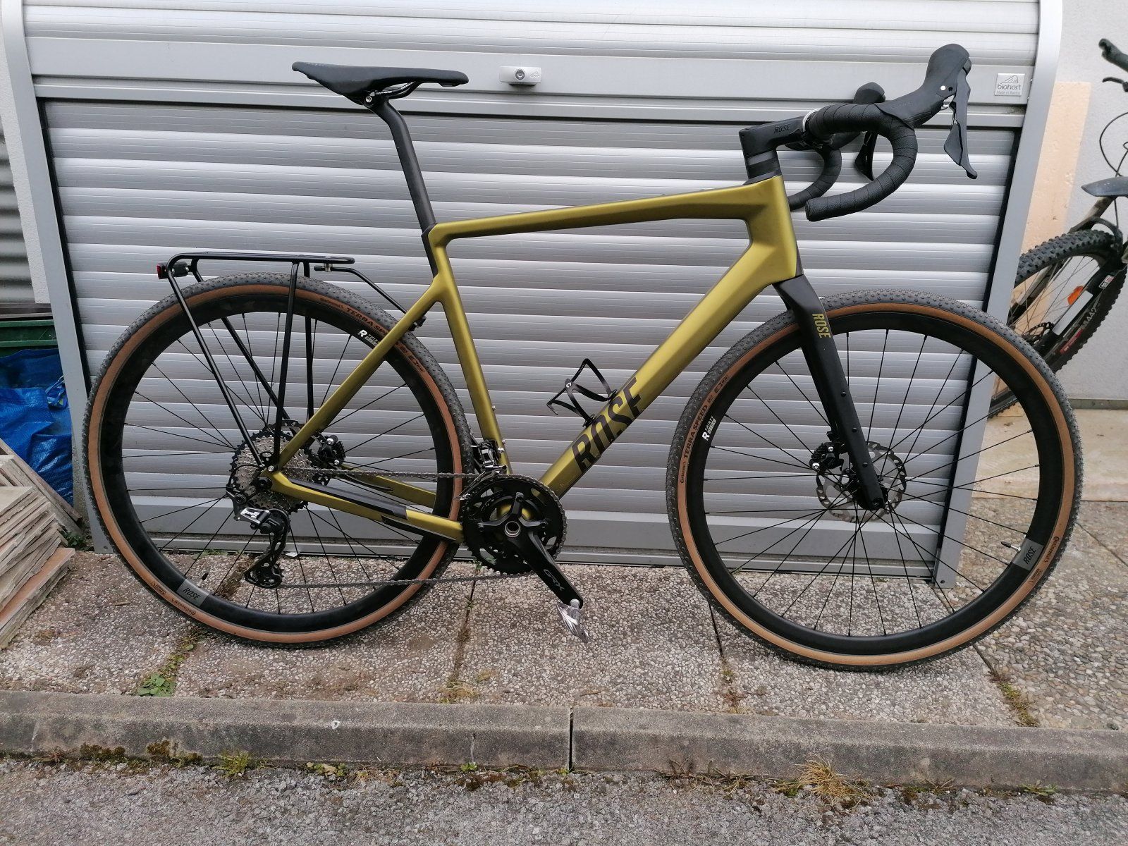

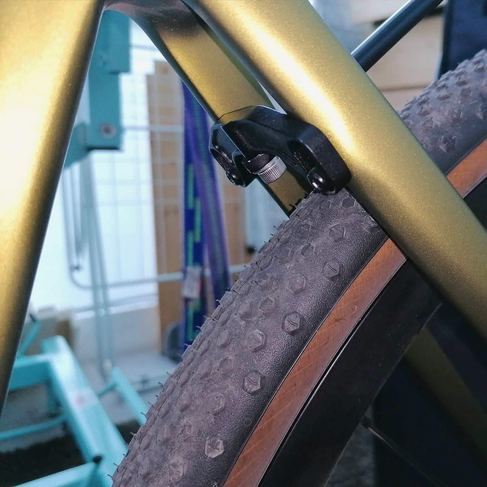

Hi
Ich hab, für ähnliche Zwecke das Backroad grx 600 gekauft. Vor Allem wegen der kürzere Lieferzeit, sonst war's warscheinlich ein Alu geworden.
Hinten hab ich ein Tubus Fly, mit der Sitzstrebenbrücke. In den Sitzstreben sind M4-gewinde an der Vorderseite, ob man die direkt hernehmen kann, weiß ich nicht. An der Brücke ist nur 1 M5 gewinde, also für n Fly oder Ähnliches.
Vorne sind nur 3 Gewinde für Gravelcages, ganz unten bei der Achse gibt es kein Gewinde! Lowrider wird also schwierig.
Der Cube Nuroad hat dafür Gewinden für Lowrider und nicht für Cages. Und zwei normale Gewinden an den Sitzstreben...

Könntest du für mich bitte die Gepäckträgeraufnahme und den Adapter hinten nochmal genauer fotografieren?
Das Backroad GRX 600 hat leider mittlerweile auch eine sehr schlechte Lieferzeit. Ich wollte eigentlich im Juni mit meinem Kumpel zu einer Tour starten und dabei das neue Bike nehmen. Kann man vergessen...
Zumal wenn man 2x11 möchte. Es gibt ein paar wenige Modelle mit 1x12 usw, die Lieferbar sind. Aber da ist man locker bei 4000-5000€ :(
Ich habe für vorne eh noch keine Taschen oder Lowride gekauft. Von daher komme ich sicherlich auch mit Gravelcages klar. Da bekommt man ja auch relativ viel rein.
Wie gesagt muss zwingend Zelt, Schlafsack, Isomatte und Kocher rein. Und halt Bekleidung und etwas Essen etc.
Ich denke doch das sollte machbar sein oder? Di Frage bleibt, ob die Carbonvariante da zu filigran/empfindlich ist?

Also kann man am Carbon genau das gleiche Gewicht aufladen und ich würde hinten Gepäckträger und 2 große Taschen bekommen, Lenekrtasche, Rahmentasche und vorne an der Gabel würden auch 2 Gravelcages passen?
Wenn man mit Carbon das gleiche beladen kann und ich mir keine Sorge wegen Risse machen brauche, dann kann ich ja auch das nehmen. Natürlich will ich das Bike nicht auf Händen tragen, es wird also genutzt und muss bisschen was aushalten.
