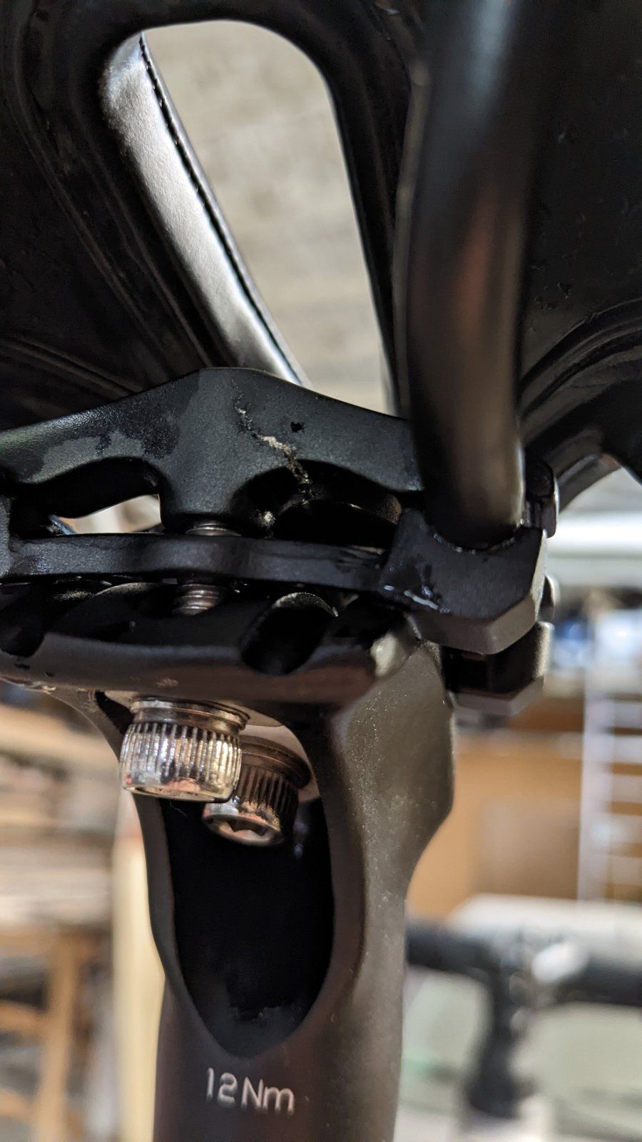

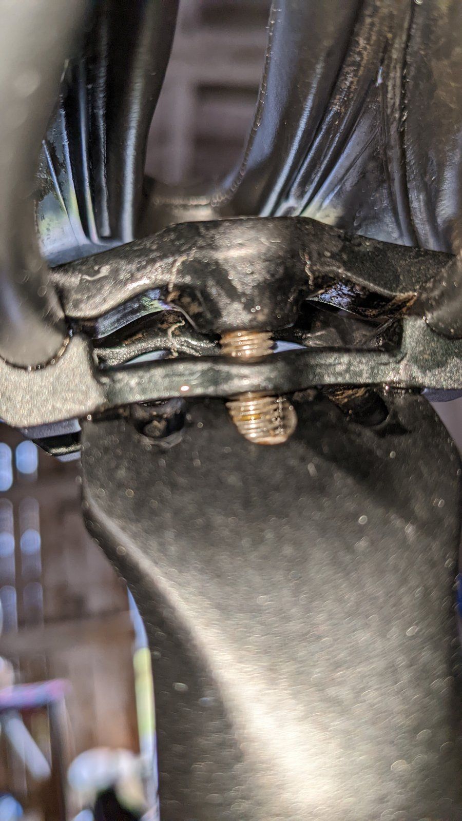

Ich habe eben beim Waschen gesehen dass meine Sattelklemme (der obere Teil) an allen 4 Seiten einen Haarriss hat und eine Ecke schon fast komplett durch gebrochen ist. Ist ein Backroad AL, welches kein halbes Jahr alt ist. Hatte schon Mal jemand das Problem und weiß ob man dafür das ganze Fahrrad einschicken muss?

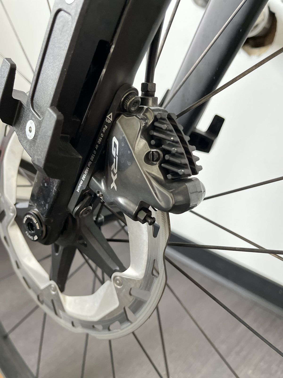

Hat schon jemand hier seine vordere Bremsscheibe (bei Shimano GRX) von 160 auf 180 mm umgerüstet? Der Gabel schaft eine 180er Scheibe, aber schaft Shimano das auch? Einfach der Adapter drehen? Ähnlich wie von 140 auf 160 in der offizielle Shimano Dealer Manual?

Ja, hab ich, funktioniert genau so.
Ganzes Fahrrad brauchst sicher nicht einschicken. Aber weiß auch nicht ob Garantiefall, so ein Problem klingt doch eher nach Schraube (viel) zu feste angezogen?!

Frage mich gerade warum man auf 180 er umrüsten sollte,außer wegen bastel Lust. Die 160 er hat genug Leistung bei Bergabfahrt,Übergewicht und mit Anhänger genügend zu bremsen 🤷‍♂️
Im Hochgebige ist ein bisschen Reserve nie schlecht, ob es notwendig ist, ist eine andere Sache... Und unsere Ebikes haben alle 180er Scheiben, die hab ich deshalb eh schon auf Vorrat....
Jetzt muss ich zuerst mal Kilometer machen mit dem Radl, dann seh ich schon wie groß die nächste Scheibe wird.
Frage war eher: geht das wirklich so einfach? Vielen Dank für die Antworte!
Das lustige ist dass ich an der Schraube noch nie was gemacht habe. Ich war nach dem Kauf bei Rose zum Bike Fitting, da hat der nur meine Sattelhöhe herab gesetzt und das war's. Leider ist auf der Schraube auch kein Siegellack weshalb ich wahrscheinlich in der Nachweispflicht bin, dass ich sie nicht zu fest angezogen habe.
OK. Dann melde dich bei Rose. Aber es ist eh nur die billigste Sattelstütze verbaut. Vlt. auch gleich eine Gelegenheit auf Carbon zu welchseln. Das überlege ich jedenfalls, hab aber keine Ahnung ob das wirklich spürbar Comfort bringt...
Wenn ich das überhaupt machen würde, würde ich die Blattfeder Sattelstütze von Canyon verbauen (falls die passt). Die konnte ich selber schon testen und der Unterschied war spürbar.
