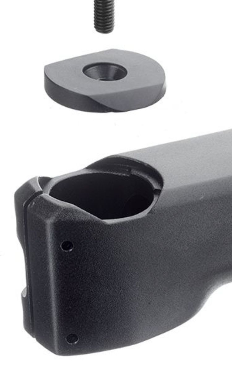

Du könntest versuchen das mit runden standard Spacern zu versuchen. So lösen das andere Hersteller zumindest.
Das wird nicht so einfach funktionieren, da auf dem Vorbau eine „Erhöhung“ ist zur Arretieung der A Head Kappe. Siehe Foto. Oder man müsste die normalen Spacer daran anpassen, damit sie Plan aufliegen. Ist aber alles Mist und nix vernünftiges.

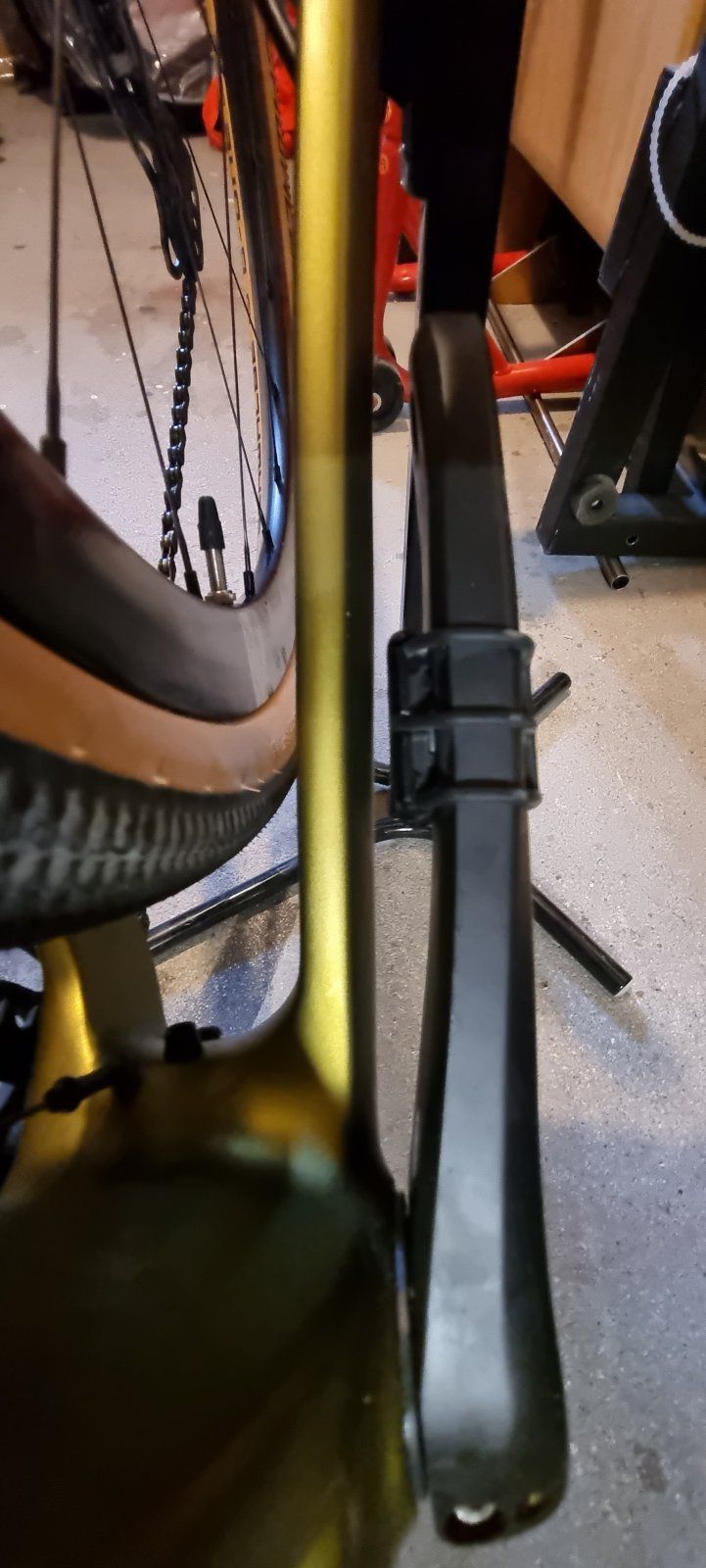

Hi, habe mein grünes Pfeil mit Di2 und muss feststellen, dass für Wahoo Cadence Trittfrequenzsensor es zu wenig platz zwischen Rahmen und Kurbel gibt.
Habt Ihr Erfahfrungen mit anderen Sensoren die passen?
An meinem mit GRX 810 "Normalschaltung" passt der Sensor von Garmin knapp, aber er passt.
Nachdem er mittels Gummiband befestigt wird, kann man ihn weiter Richtung Tretlager schieben / montieren, womit er genug Freiraum hat.

Kannst du mir ein Bild davon hier posten wie viel luft du zwischen Kurbel und Rahmen hast? Vielleicht kann ich damit einschätzen ob es bei mit passt bevor ich weiteren Sensor kaufe.

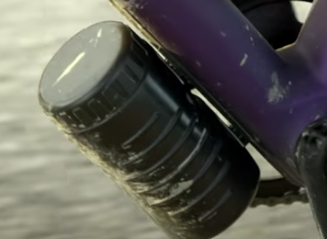

Was ist denn das für ein Flaschenhalter? Ich habe festgestellt das meine zu breit sind um sie am Unterrohr zu befestigen. Auch Fidlock funktioniert nicht zu 100%.
Ich bin am überlegen meine Co2 Kartusche bzw. tool nach da unten auszulagern.
Seit heute wieder da, so schaut es mit dem Garmin Sensor aus.
Knapp, aber definitiv ausreichend.
Noch weiter Richtung Tretlager wäre sogar noch etwas mehr Platz, weiter Richtung Pedal streift er dann irgendwann.

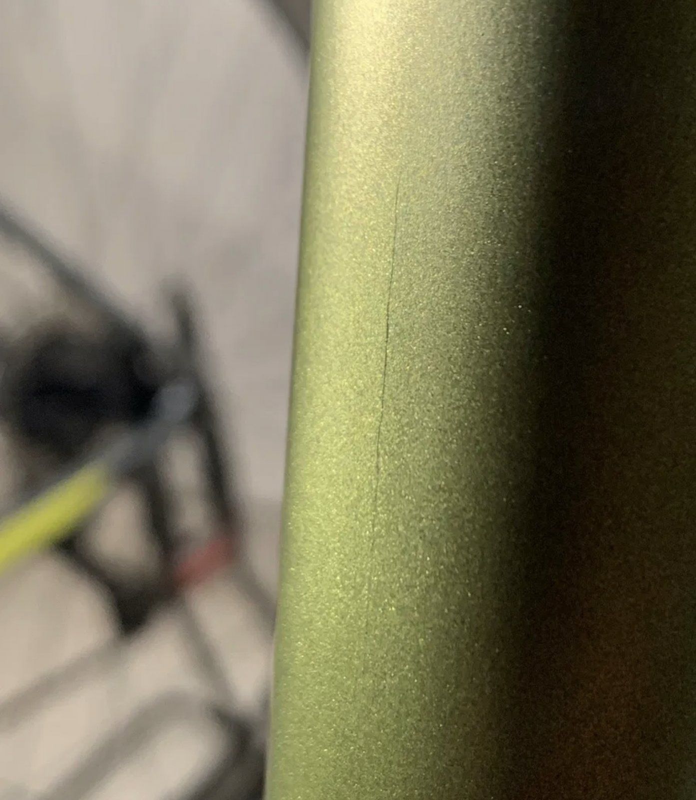

Weswegen Rahmentausch?? Wegen Riss am Sitzrohr ??!! Wenn ja, darf ich mal wissen wann du es bekommen hast.

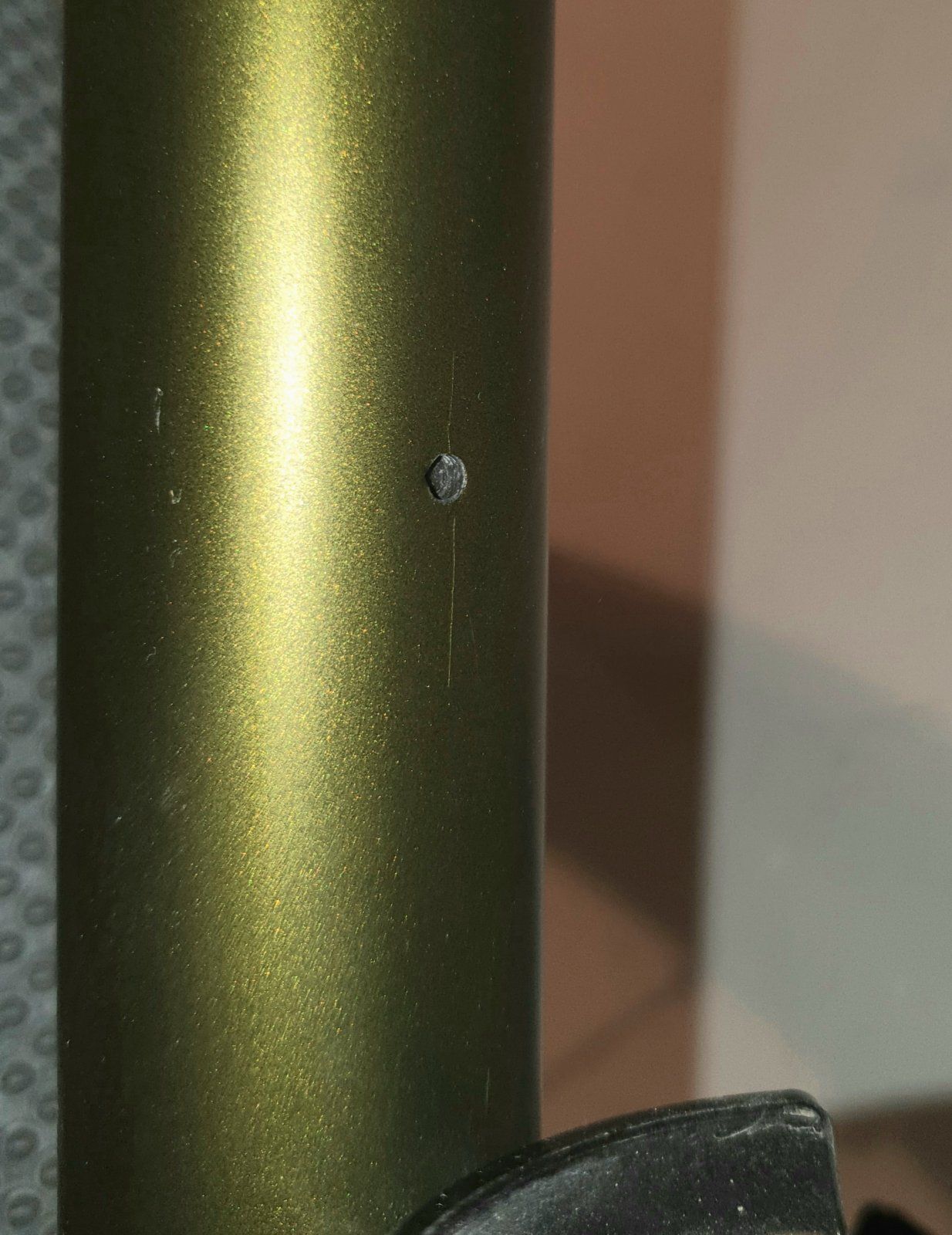

Es ist ein 2020er Backroad, gekauft im Juli 2020 (ganz kurz bevor der Konfigurator abgedreht wurde).
Ende 2020 habe ich den Riss festgestellt und reklamiert, worauf es geheißen hat, dass es nur optisch ist, ich einen neuen Rahmen bekomme, das Rad aber uneingeschränkt weiter fahren kann, bis es so weit ist.
9/2021 wurde ich dann informiert, dass die Rahmen zum Tausch im Winter verfügbar sind (erst hieß es noch Dezember, es wurde dann aber doch später).
Anfang Februar hatte ich den Termin zum Versand zwecks Rahmentausch, seit heute ist es wieder da.
So sah der Riss bei mir aus.
Angeblich wurde da nachgebessert laut Rose. Dann hoffe ich mal das dies stimmt.
Ist das deine Seite??!!
