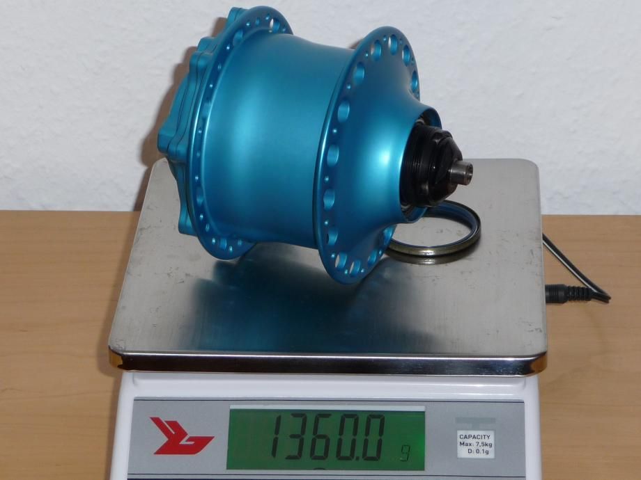

Endlich sind meine Teile vom Eloxieren da und als erstes habe ich die Rohloff zusammengesteckt.
215 Gramm leichter - dass hat sich gelohnt!

Hier noch Details zur Gewichtsreduktion.
Langlöcher am Gehäuse 8x10 mm und am Deckel 5,5x9 mm.
Mit der Farbe bin ich auch sehr zufrieden und hatte Bedenken dass sie zu knallig wird, aber dieser hellere ins Türkis gehende Ton entspricht genau meinen Vorstellungen. Was man auf dem Foto nicht sieht sind Fehlstellen in der Eloxierung, also kleine dunkle Flecken bzw. Pünktchen. Diese Nabe war im original blank, also Alu poliert, und hatte schon einige Winter hinter sich. Ich habe sie zwar komplett aufgearbeitet, also übergeschliffen und poliert so dass sie optisch einwandfrei aussah. Aber anscheinend gibt es Korrosionsspuren ins Material hinein, die dann durch das Eloxieren wieder zu Tage treten.

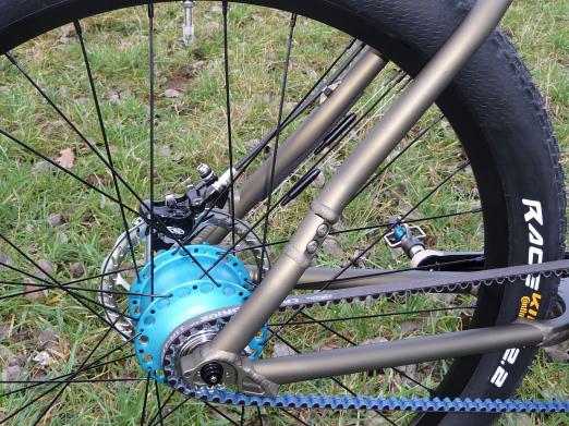

So, die Nabe mit Schaltzügen ist verbaut und wie ich angenommen habe sind die Schaltpunkte schön knackig, also kein Verlust in Richtung schwammig. Nochmals Bilder gibt's dann wenn das Rad komplett fertig ist. Und das wird sich lohnen, sieht jetzt schon klasse aus.
Nun also die versprochenen Bilder.
