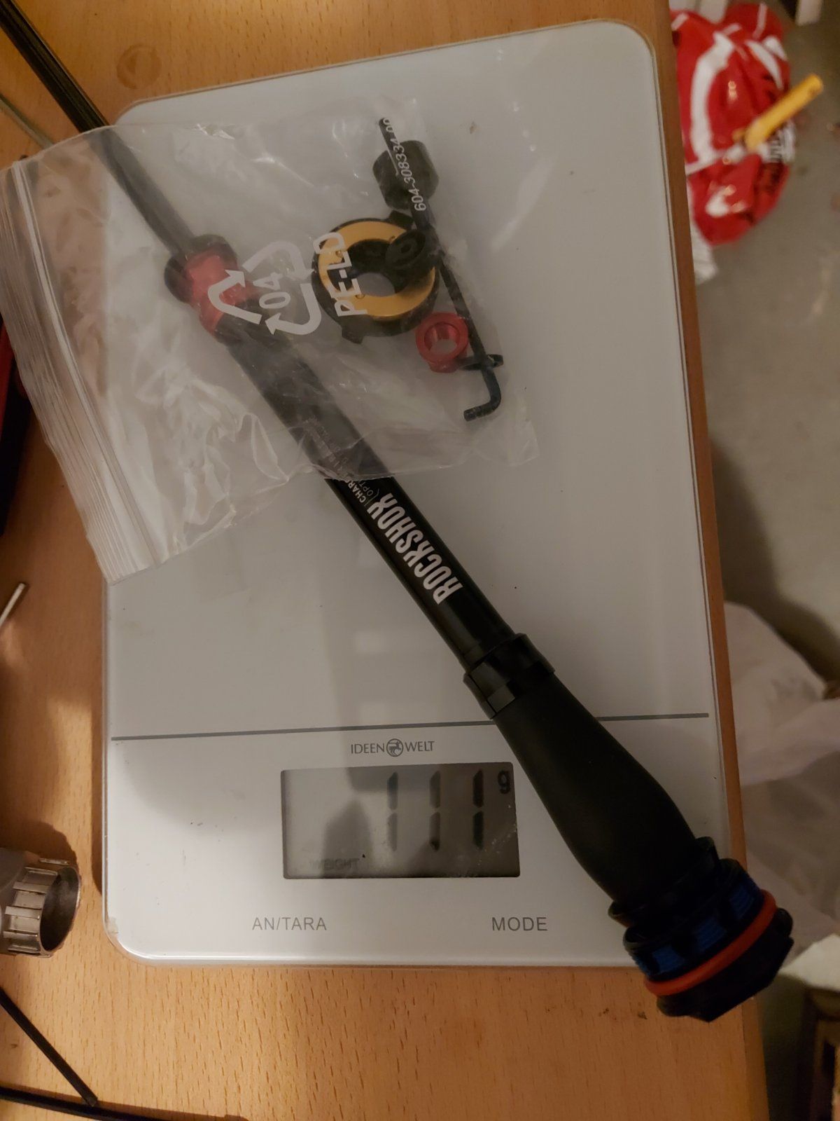

Hi!Hatte den Raceday 2 Dämpfer 2P letztes Jahr in eine SID SL 32mm eingebaut und seitdem keine Probleme. Lockout funktioniert wie man es erwartet
Scheint ein Verbundteil zu sein, also nicht einfach nur ein O-RingOb man nur den O-Ring tauschen kann/muss?
Bei Bike24 seinerzeit.Hi!
Wo hattest Du den Dämpfer gekauft? Hat der diese rote Verschraubung unten, d.h. es liegt möglichweise eine Revision vor? Ciao
