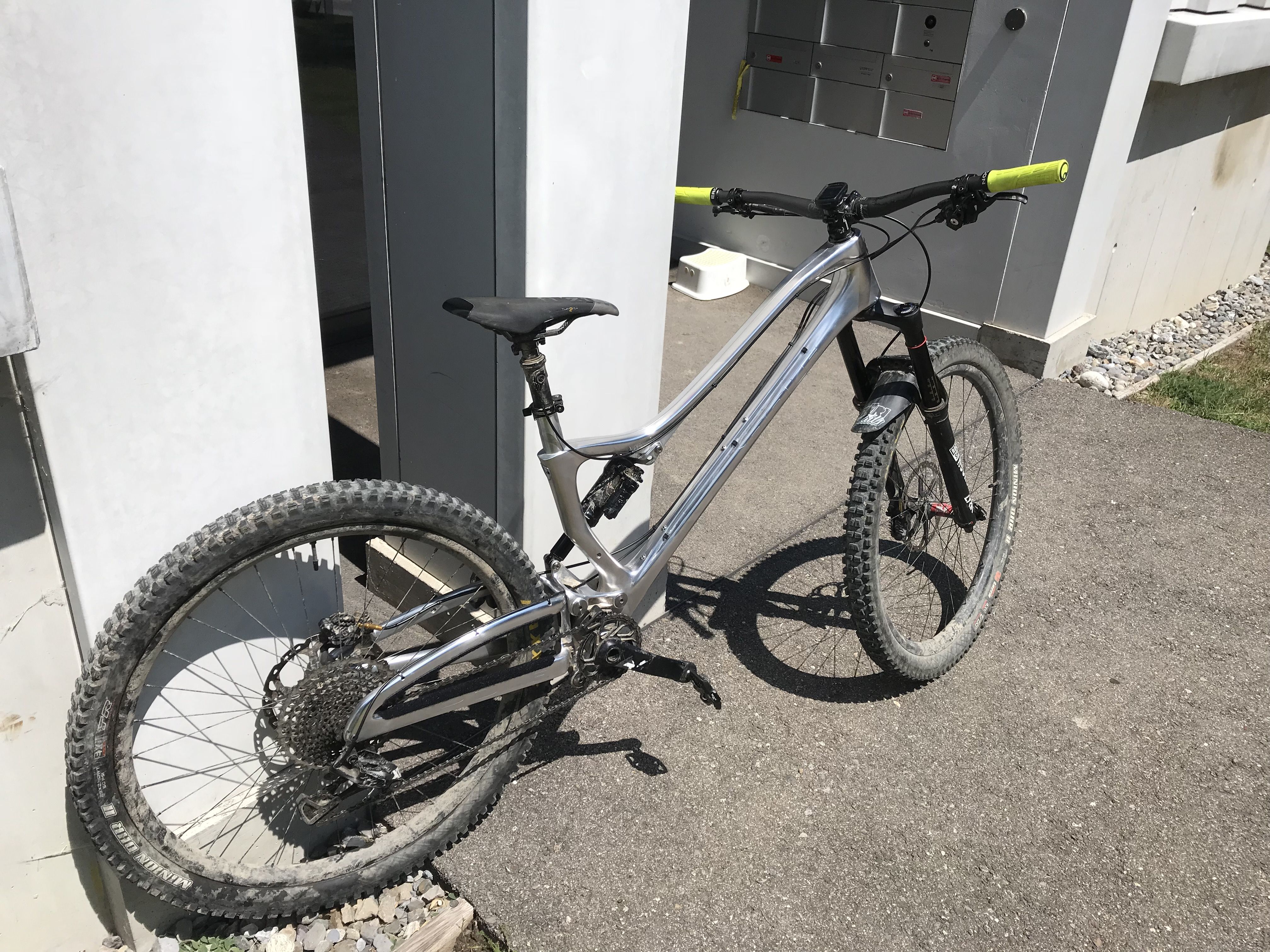

Machine existiert, real und schon im Einsatz. Bin das 140er Evolink in L jetzt ein gutes Jahr gefahren, die letzte Ausbaustufe waren dann recht solide Teile und ein entsprechendes Gewicht. Trotzdem ging das Bike im Vergleich zu viel leichteren Santas und so sehr sehr gut den Berg hoch. Der Sitzwinkel macht massiv was aus. Grundsätzlich war die Idee mehr Federweg bei weniger Gewicht der Ausschlag für das Machine.
Evolink letzte Stufe:
Mit entsprechendem Gewicht:

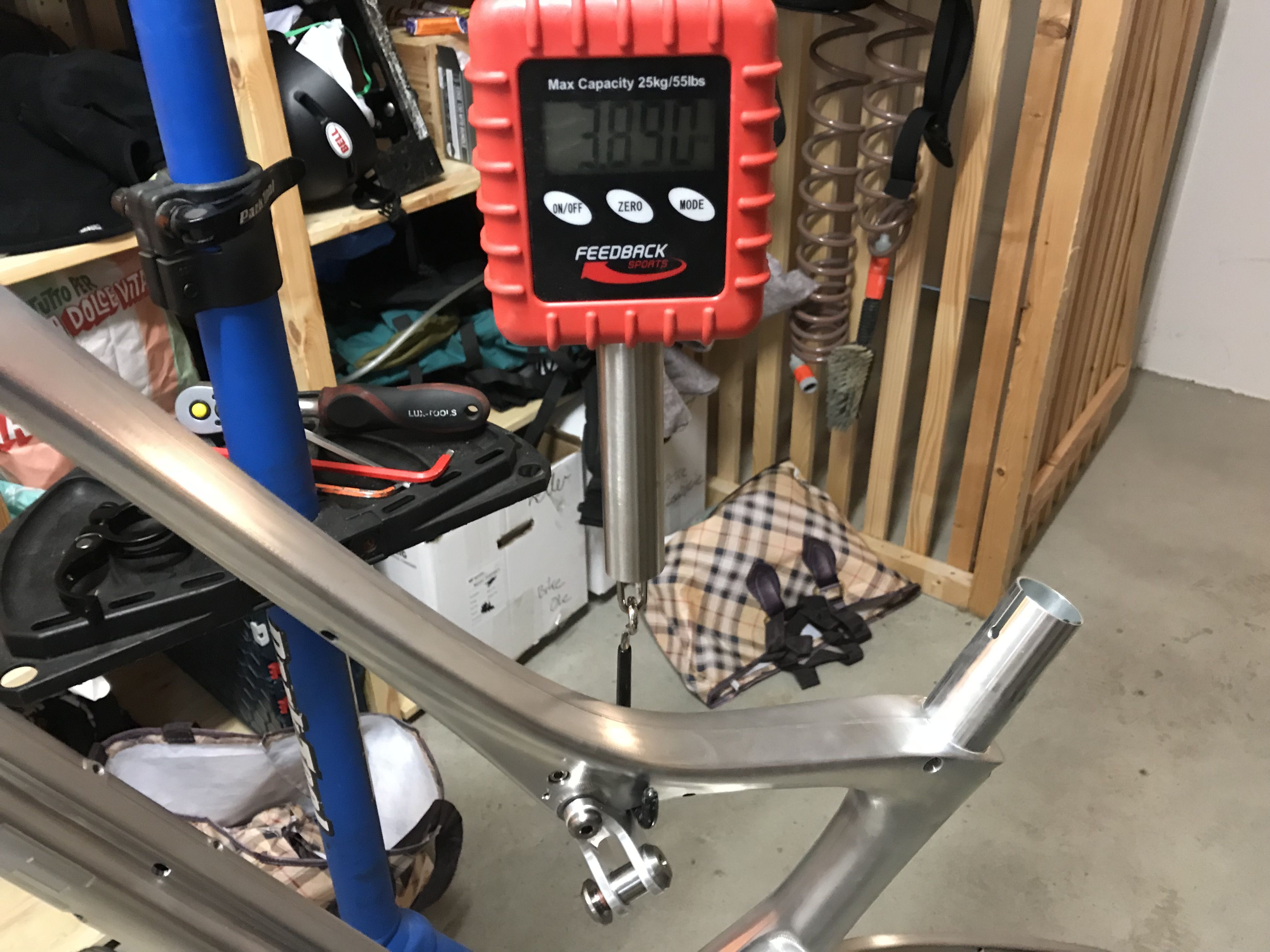

Dann kam auf einmal die Nachricht dass morgen ein Machine geliefert wird. Ich war beim Pre-Sales sehr schnell und es sieht danach aus als ob der 3. L Rahmen in Serienproduktion ist. Egal, erst mal auf die Waage. Mit Dämpfer:
Und ohne:
Dann erst mal alle Teile übernommen, die Gabel ist neu da eine 180er Lyrik.
War weniger schlimm als erwartet. Den M Rahmen geben sie mit 3.3Kg ohne Dämpfer an, ev. war das etwas optimistisch oder L ist einfach nochmals wirklich schwerer. Aber am Ende des Tages wiegt es ca. 1 KG mehr als ein Orbea Rallon in XL mit vergleichbarem Aufbau.
Der erste Eindruck ohne das Bike wirklich eingestellt zu haben; es ist wirklich wirklich wirklich schnell. Habe auf der ersten Ausfahrt ein 3:30 Strava Segment welches ich dieses Jahr ca. 35 Mal gemessen habe um 5 Sekunden unterboten. Ohne wirklich aggressiv auf Zeit zu fahren. Die Beschleunigung in Anliegerkurven ist extrem gut, und dabei fährt es sich ziemlich unauffällig. Gegenüber dem 140er ist es - aus welchen Gründen auch immer - einfacher aufs Hinterrad zu bekommen und lässt sich - subjektiv - einfacher bewegen.
Soweit hat es die Erwartungen der ersten Ausfahrt übertroffen, mal sehen wie es mit Haltbarkeit und Dauereinsatz so wird.

Kann es sein, dass dein Evolink einfach zu schwer wurde? 16.2kg erscheint mir doch recht wuchtig. Die Rahmengewichte von Evolink und Machine scheinen sich ja nur marginal zu unterscheiden, 4290g vs 4380g (gemessen von user US.)
Keine Ahnung. Bis auf die Gabel sind die Teile identisch, aber die Geo mit mehr Federweg ist schon anders. Kann nur sagen dass es extrem gut läuft...
wirklich geiles gerät! bin auf deinen weiteren eindrücke gespannt!
schade nur dass pole beim gewicht mehr versprochen hat als sie durch die neue fertigungsmethode halten können.
ursprünglich wahr von 3,1kg in gr. m die rede. jetzt real 3,9kg ohne dämpfer ist durchaus massiv, auch wenn dafür eine menge sauber gefrästes alu geliefert wird!
16,25 kg :eek:
Oha, das ist für ein 140 mm Alu-Fully echt ein bisschen heftig, finde ich. Bis 15 kg hätte ich mir ja noch gefallen lassen...
Wo kommt denn die Differenz von 1,31 kg (Evolink 16,25 kg - Machine 14,94 kg) her?
Rahmengewichte auf der HP: 3,6 kg (Evolink 131/140/158 Gr. M ohne Dämpfer) vs. 3,3 kg (Machine ohne Dämpfer)

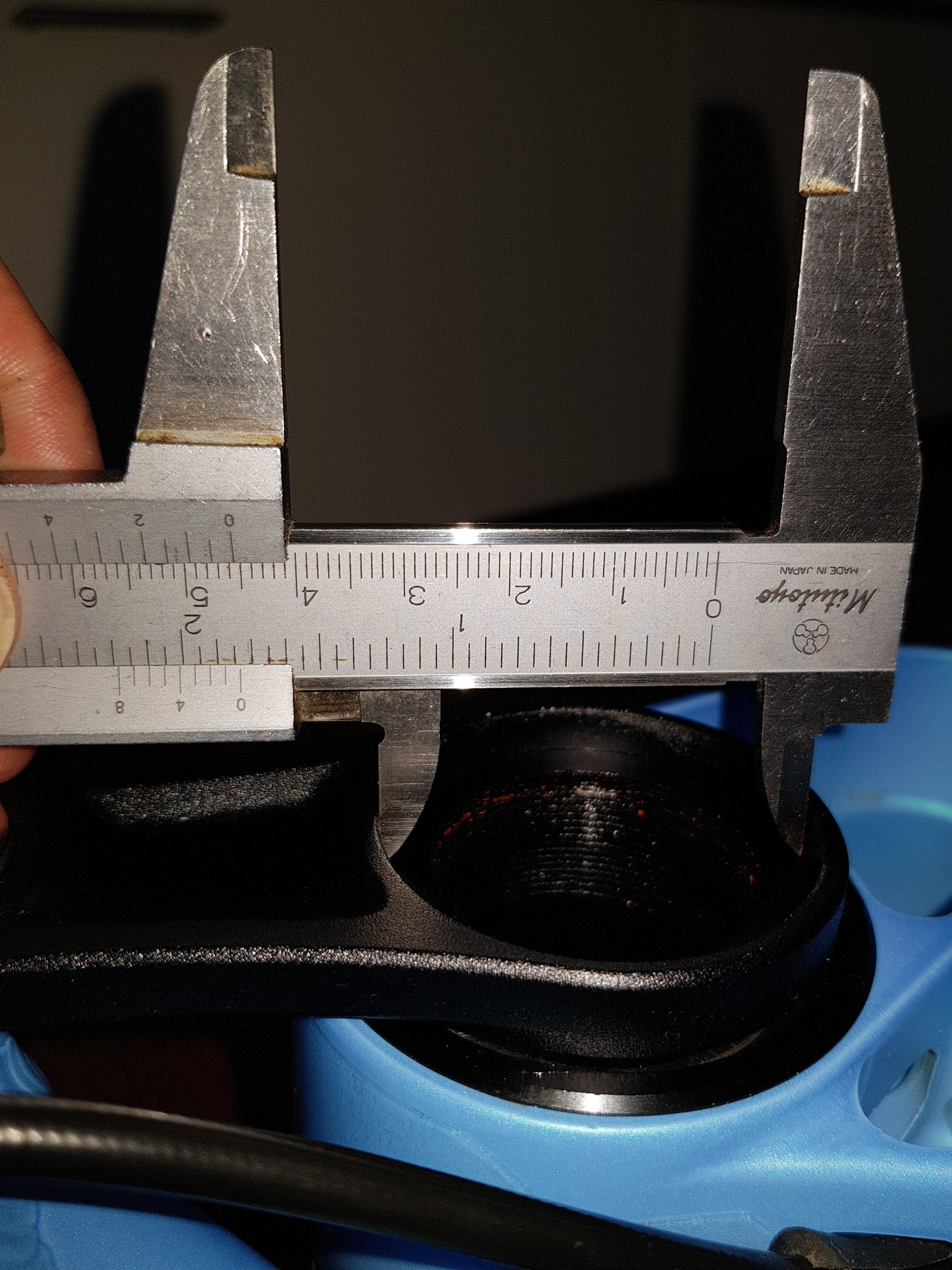

So, erstes Problem am Evolink:
BSA30 Lager scheinen nicht zu passen.
Die Tretlageraufnahme hat linksseitig einen Kragen von 7mm Tiefe. Innendurchmesser ist 45,5mm
BSA30-Lager sind aber 46,5mm.
Es passt nur Shimano HTII mit 24mm.
Rotor BSA30 und Race Face BSA30 habe ich hier - passt nicht.
Was tun? Wie habt ihr das gelöst?
Abdrehen - ok; allerdings verbleibt verdammt wenig Fleisch für das Lager.
Shimano 24mm - will ich nicht.
hmmm..
Danke schon mal für Hinweise. Toll wäre, wenn jemand mal den Außendurchmesser eines aktuellen SRAM-Lagers messen könnte.
Grüße, Uwe

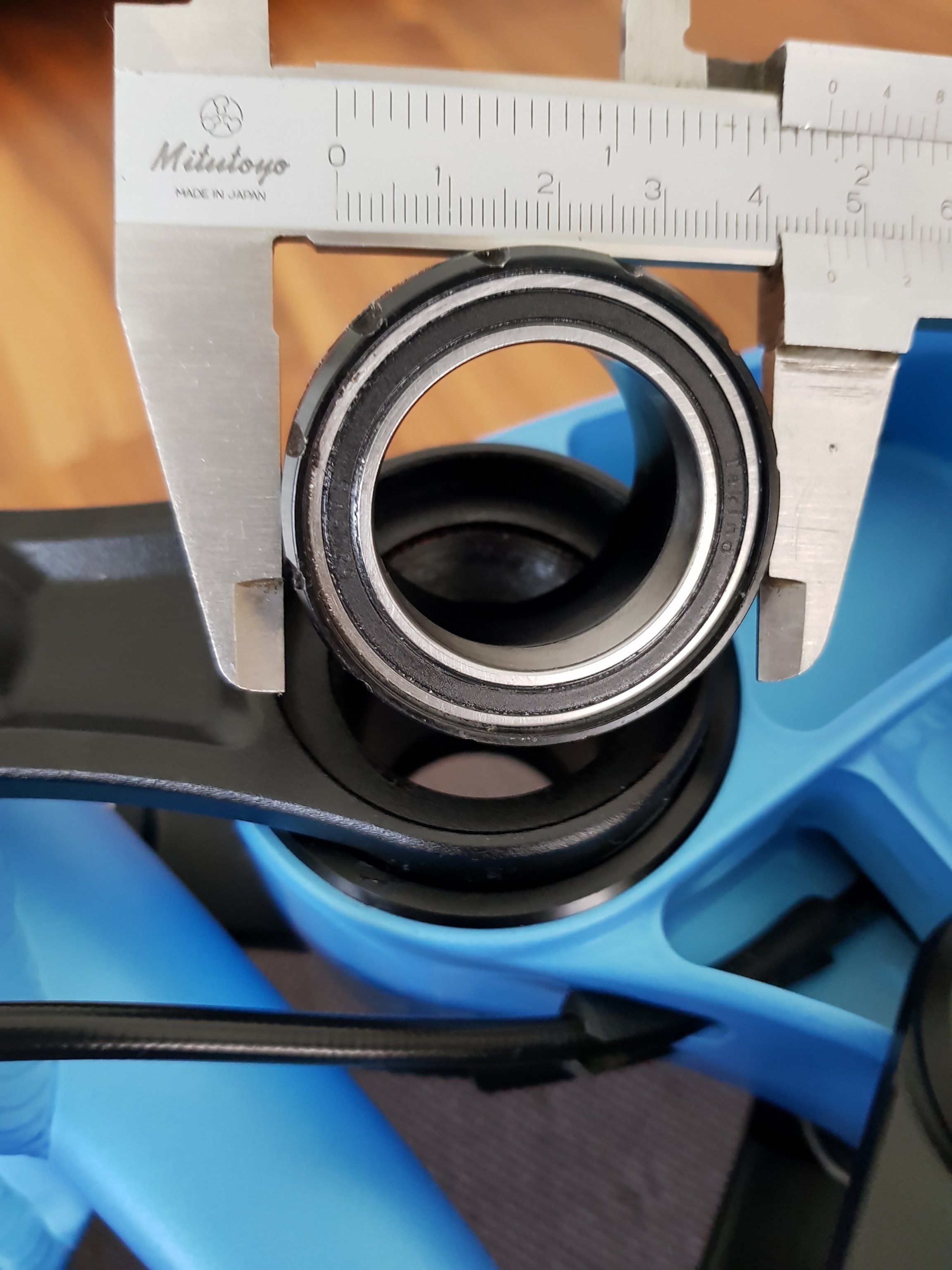

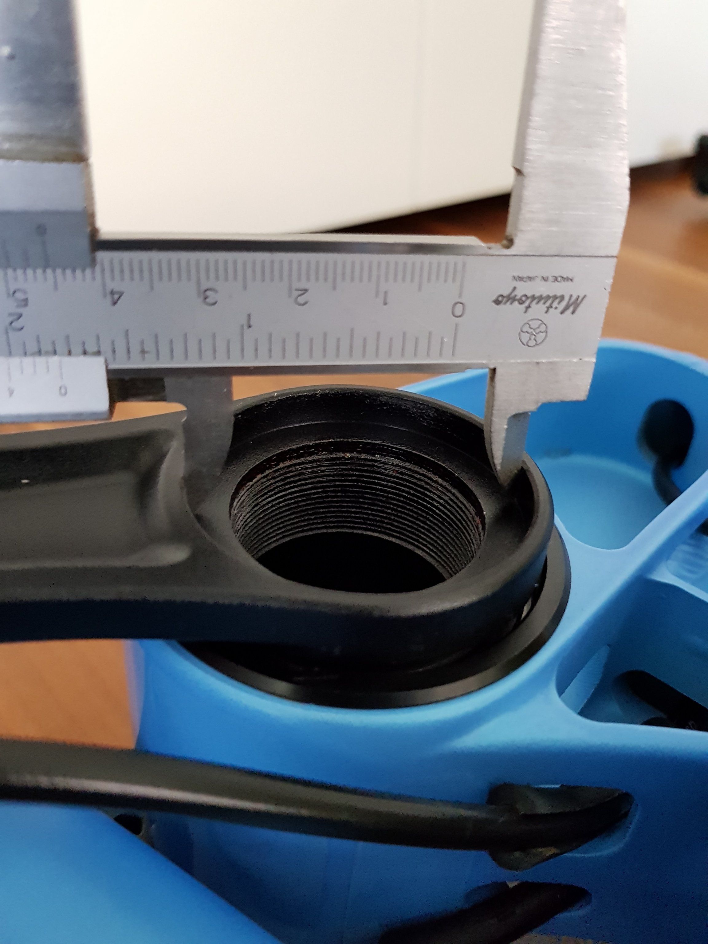

Hier die Bebilderung des Problems.
Forumskollege "nib" hat ein Race Face Lager erfolgreich montiert.
Mein Rotor-Lager passt definitiv nicht.
Mein Race-Face Lager ist "nur" einige Zehntel zu groß.
Mit Gewalt geht das rein. Allerdings staucht es das Lager, was deutlich fühlbar ist.
Meine Lösung: Race Face Lagerschale rundrum etwas befeilen. Zusätzlich einen 2,5mm Spacer unter die Lagerschale. Der ist zwar dort nicht vorgesehen, geht sich aber gerade so aus und hat auf Kettenlinie keine Auswirkung.
Das Rotor-Lager, das ich eigentlich verwenden möchte, lasse ich im Durchmesser um 1mm abdrehen.
Davon abgesehen, gehen die Kurbeln mit 2mm Freigang an den Druckstreben vorbei. Es geht also verdammt knapp zu und die Kubeln müssen exakt links/rechts ausdistanziert werden.
Und kauft besser kein Rotor Lager fürs Pole....
Gruß, Uwe

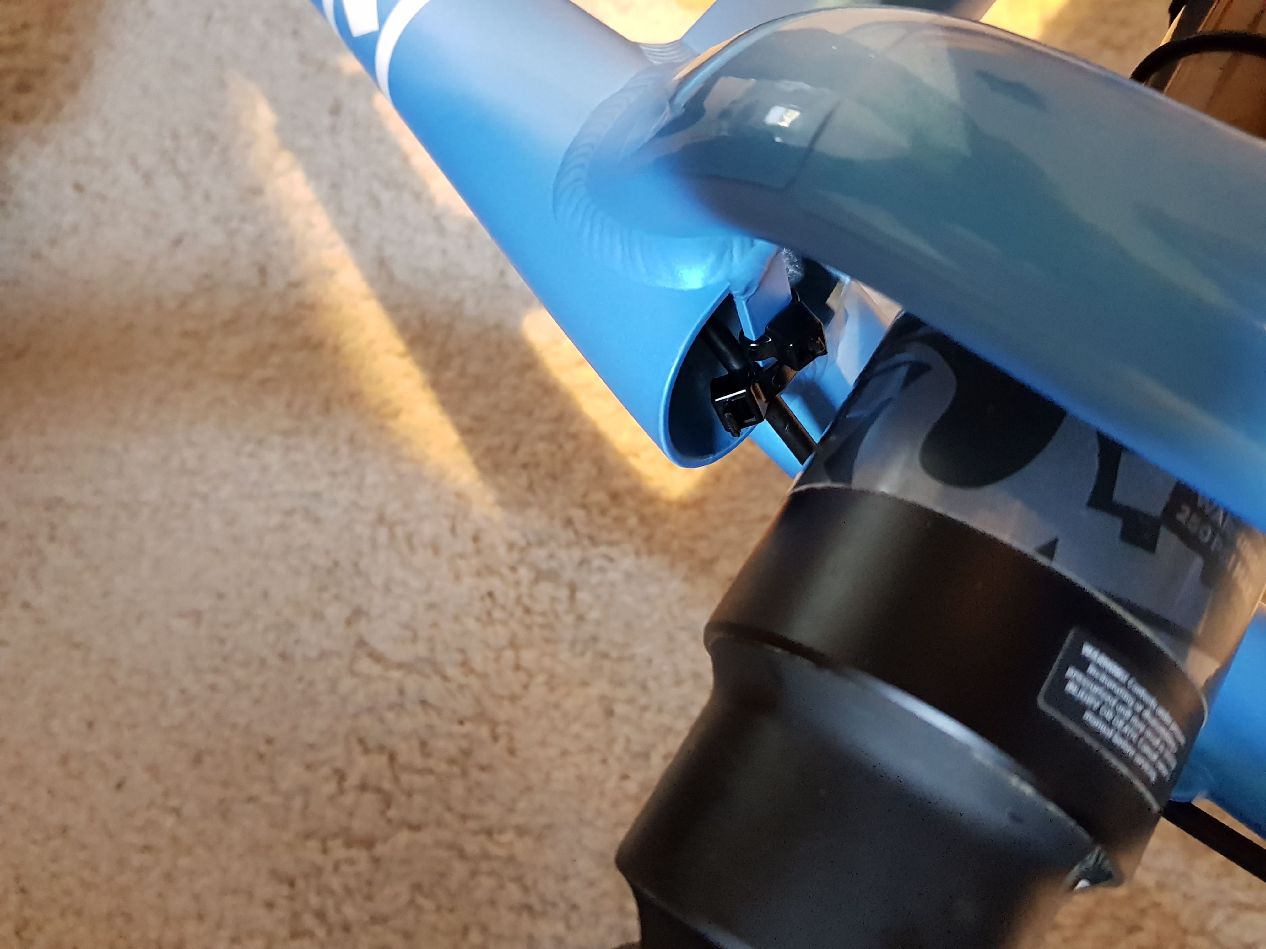

Nochmal zur Verlegung des Zuges für Stealthstütze:
Es geht auch mit Fox X2. An der Unterseite des Sitzrohres ist ein Querrohr eingeschweißt. Dort kann man den Zug mit Kabelbindern so fixieren, daß der Zug seitlich austritt und am Dämpfer vorbei kommt.
Im weiteren Verlauf benötigt man einen Kabelbinder zusätzlich, um zu verhindern, daß der Zug mit dem schwarzen Link Kontakt hat.
Schön geht anders, aber es funktioniert.
