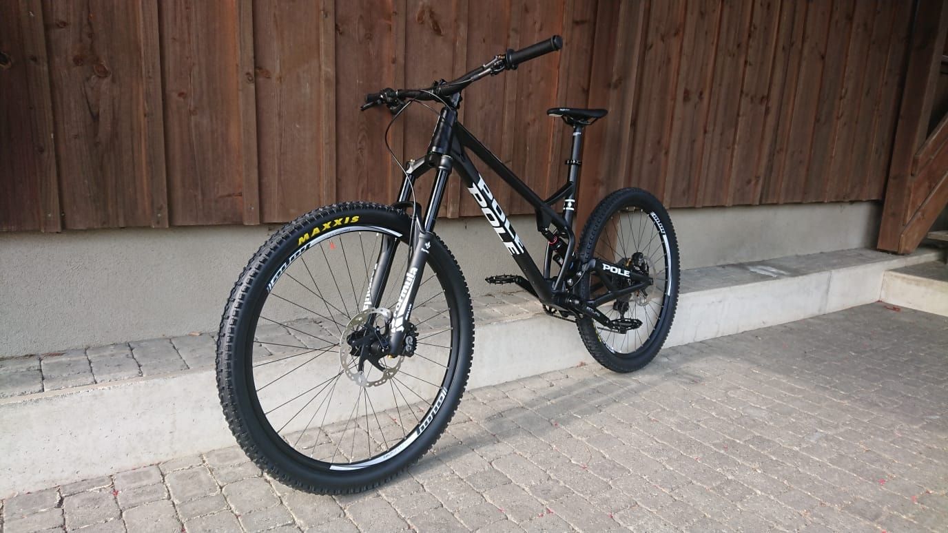

Heiliger Kanister. Das Bike ist wirklich sehr schnell! Ich bin begeistert!
Aber das Gewicht muss mehr nach vorne, gerade wenn die Konzentration nachlässt, vergisst man das gerne :-/
Erst mal Pause und auf die One Up Stütze warten. Hat schon jemand eine 170er One Up verbaut, passt die? Ich habe mir mal eine 150er bestellt, ich denke 170er wäre knapp wegem dem Anschluss.

Schönes Bike :daumen: Was ist es denn? 140 oder 158?

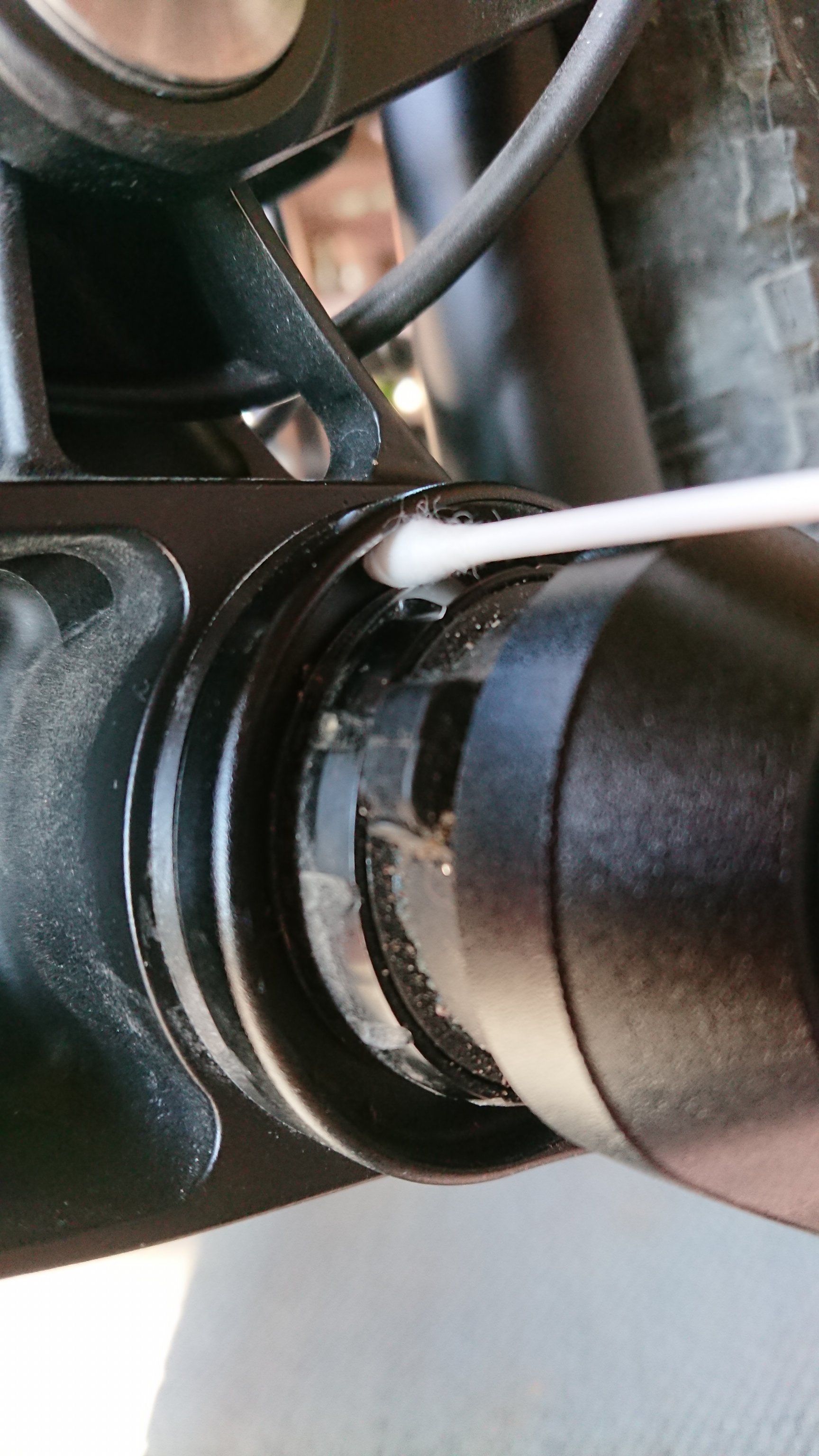

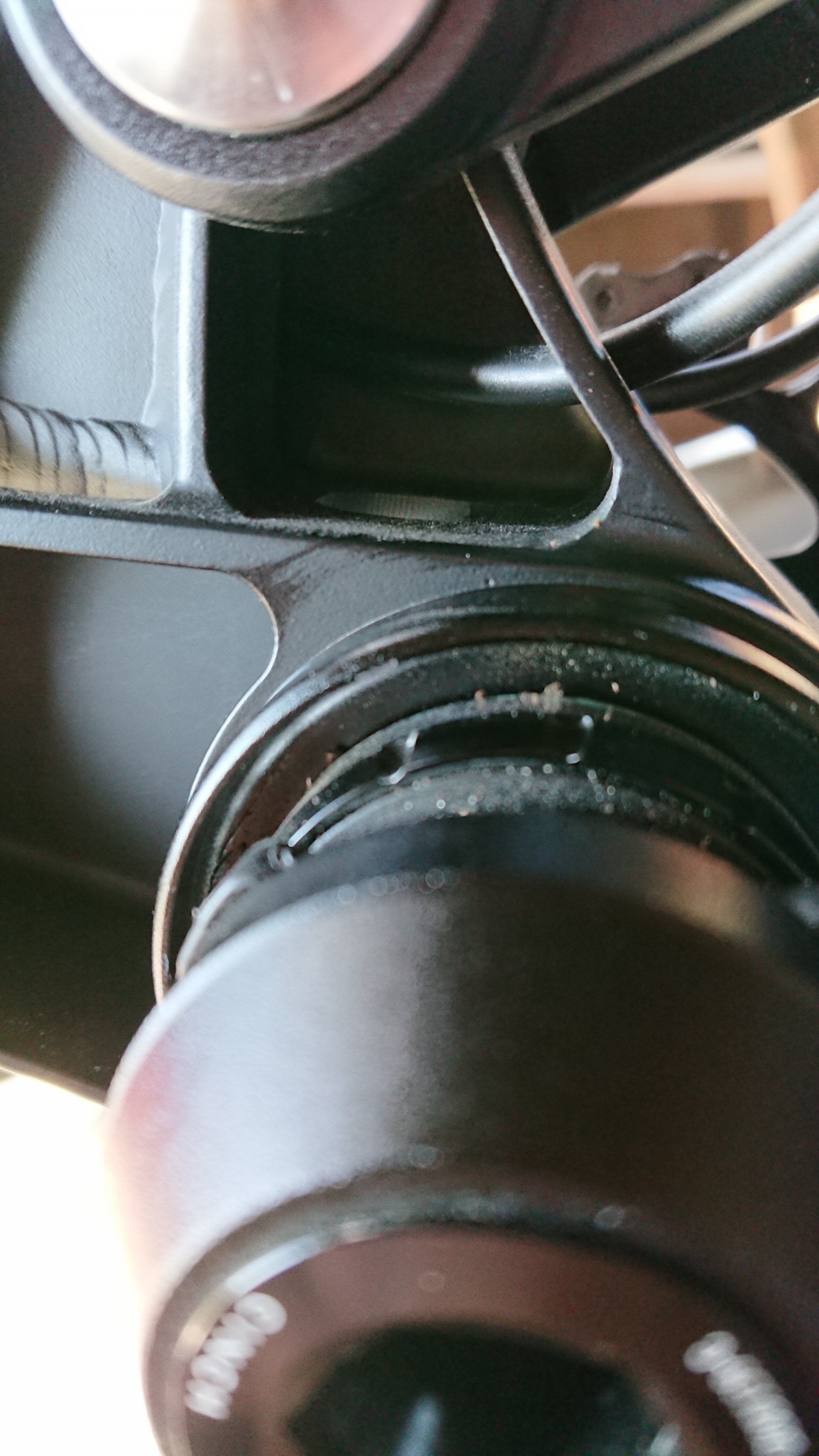

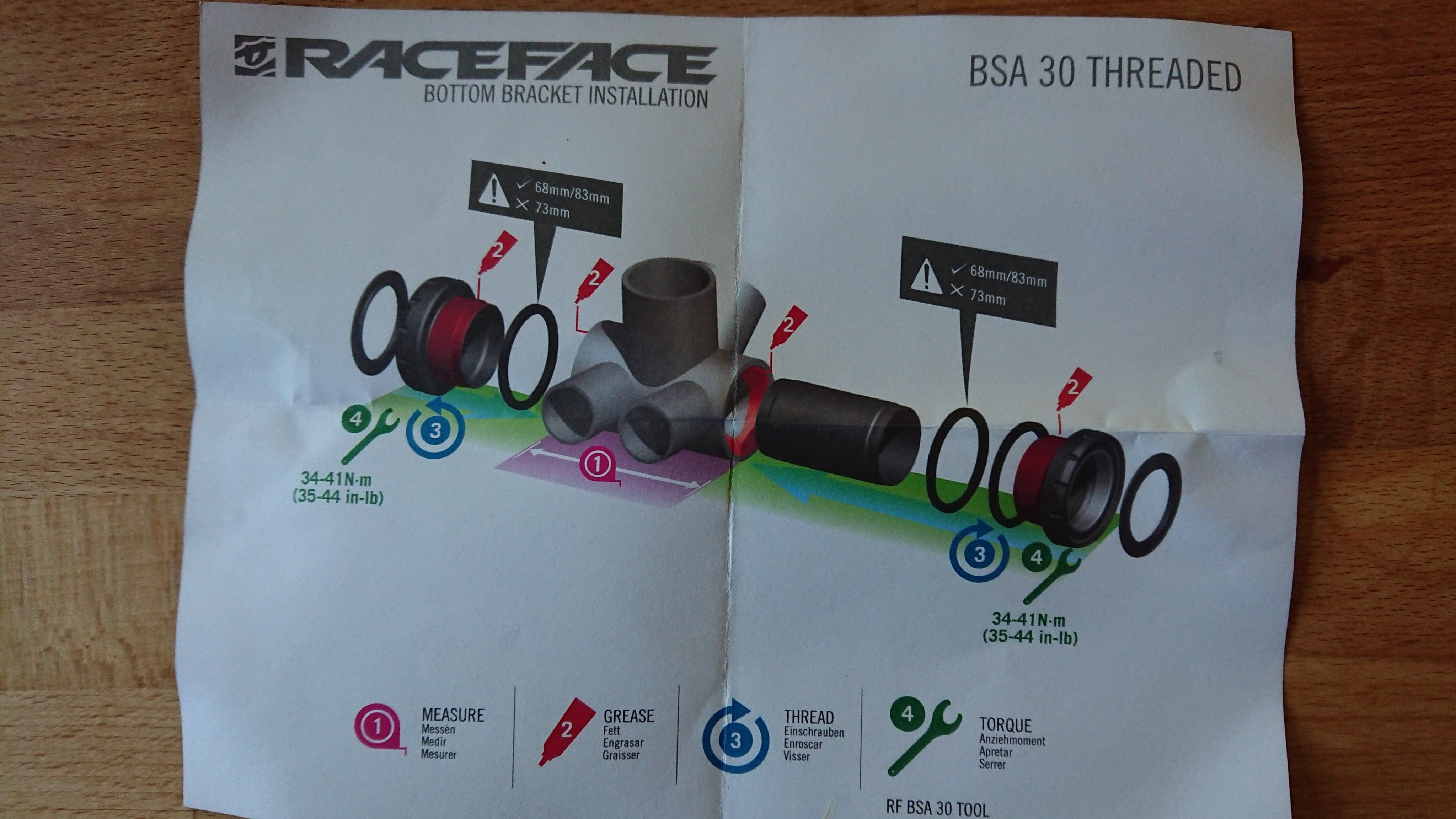

Uwe, was genau hast Du für ein Lager verbaut? Bei mir sieht das so aus:
Hallo Paburk,
ich habe ein Race Face Cinch BSA30
anbei der Direktvergleich meines/deines:
Du hast wohl auch ein Race Face, nur ist bei dir noch der Aufkleber am Umfang drauf. Mein Lager sitzt wesentlich tiefer als deines. Und das obwohl ich einen 1,8mm Spacer drunter habe, der dort nicht hingehört! Er geht sich aber gerade so aus, wenn ich den Lagerspieleinsteller am Kurbelarm ganz zurückdrehe.
Ohne Spacer und ohne Beschleifen am Umfang, hat bei mir die Lagerschale radial geklemmt und lag nicht am Flansch an. Das fühlt sich fest an, ist aber Murks. Davon abgesehen, wird das eigentliche Kugellager gestaucht. Man fühlt dann, dass es rattert, wenn man es mit dem Finger dreht bei ausgebauten Kurbeln.
Also habe ich es am Umfang etwas befeilt und gleichzeitig einen Spacer drunter gepackt. Eleganter ist Abdrehen auf 45,5mm. Bei einem Rotor-Lager, das ich nun als Ersatz auf Lager habe, habe ich dies getan. Denn da fehlt es noch deutlich weiter.
Rsumée:
Entweder liegt das Lager bei dir nicht am Flansch an, oder Pole verbaut verschiedene Umlenkwippen je nach Charge mit unetrschiedlich großem Kragen.
Ich empfehle dir, die Kurbel auszubauen und von Hand zu fühlen, ob das Lager festsitzt und ob es sich leicht ohne Rattern dreht.

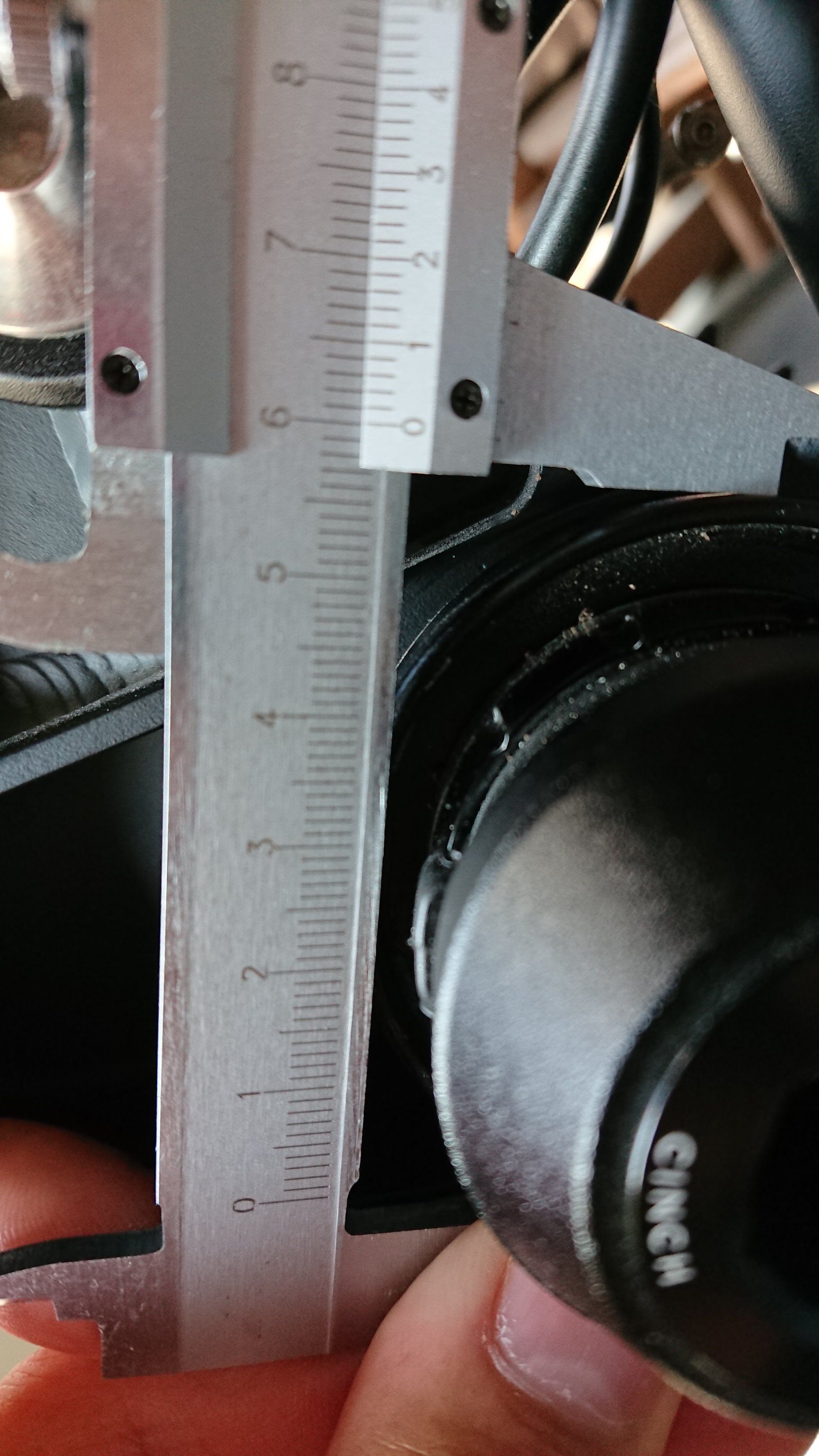

Wenn du die Lagerschale nochmal rausdrehen willst, kann man natürlich mit der Schieblehre auch messen.
Gruß, Uwe

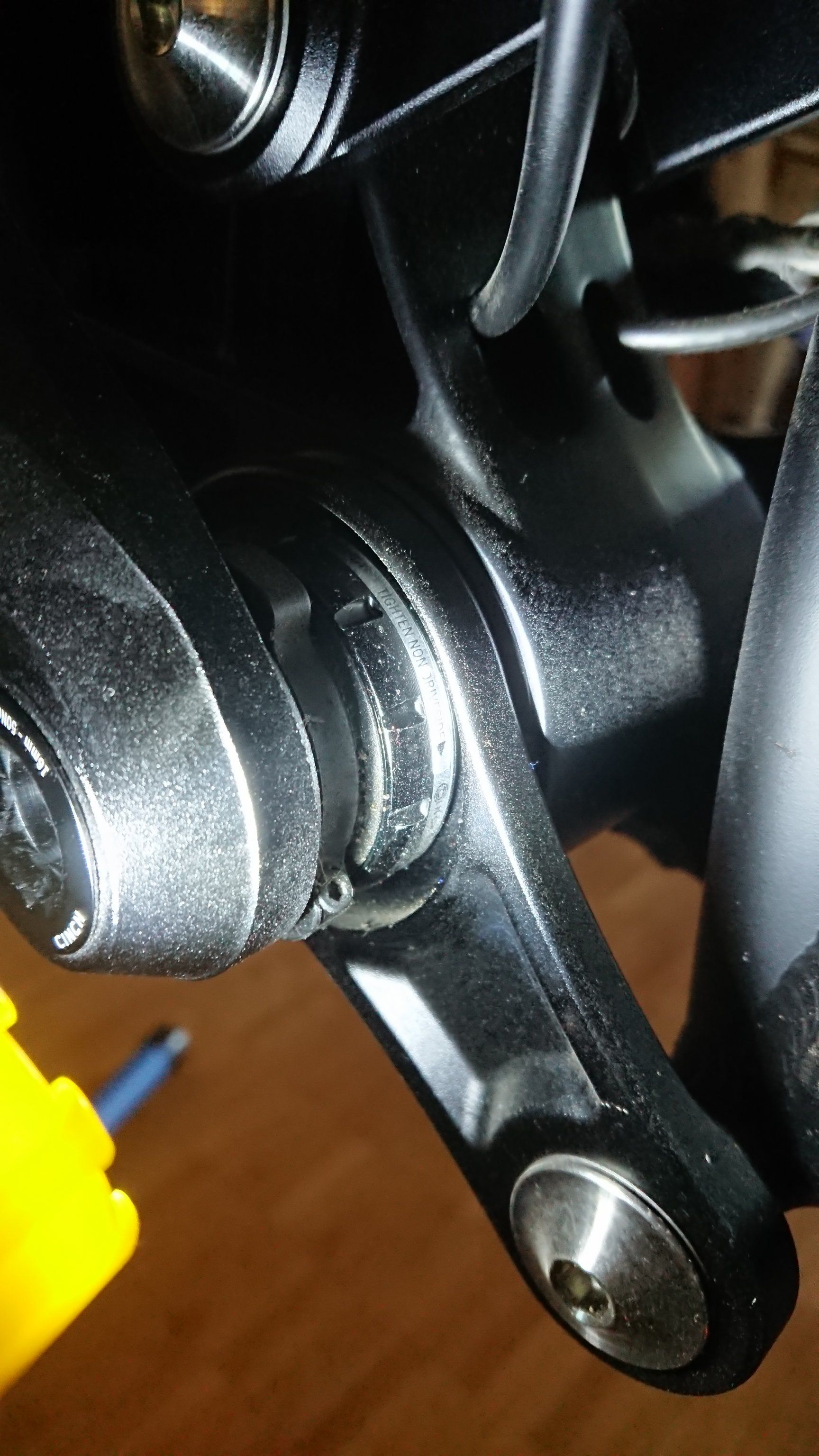

Das ist "gschpässig", würde ich sagen. Es sieht ganz so aus als ob an Meinem andere Wippen dran sind.
Spacer habe ich da nur drive side montiert, müsste ja 73mm sein.

Die Farbkombi ist einfach brutal gut! Die Rahmenform gefällt mir optisch sogar besser als das Machine.
Danke dir :daumen:
