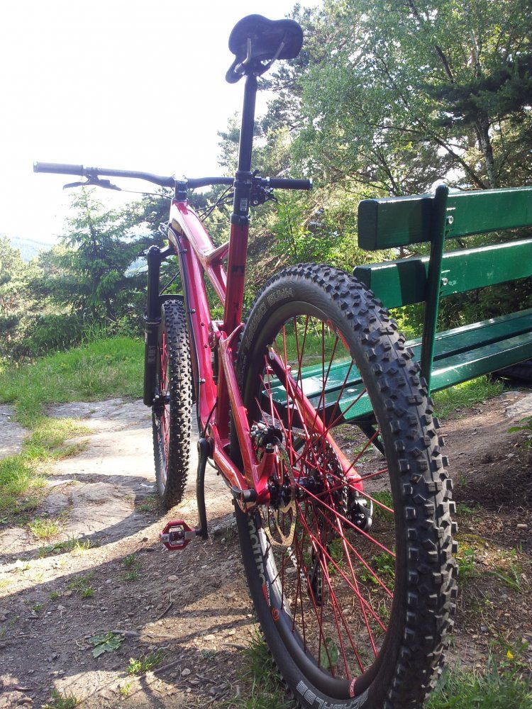

So endlich auch den ersten Trail hinter mir. Bike geht super Geil bergab, danke Bodo echt ein gute Laune bike hat mir ein Grinsen ins Gesicht gezaubert ! Hier mal nen Foto von meiner roten Diva =)

Hurra die Gute hat nun auch endlich den weg zu mir gefunden ;-)
Hat jemand eine Ahnung wozu der Gummipfropfen gut ist und wozu das andere Loch?

Also eines der Löcher ist für den Schaltzug weil der Umwerfer ja am der Schwinge montiert ist. Wofür das zweite ist konnte ich mir aber nicht zusammen reimen.
Der Jagwire aus Metall der unten am Rahmen noch steckt ist für den Fall das du vorne auf 2x umbauen willst.
