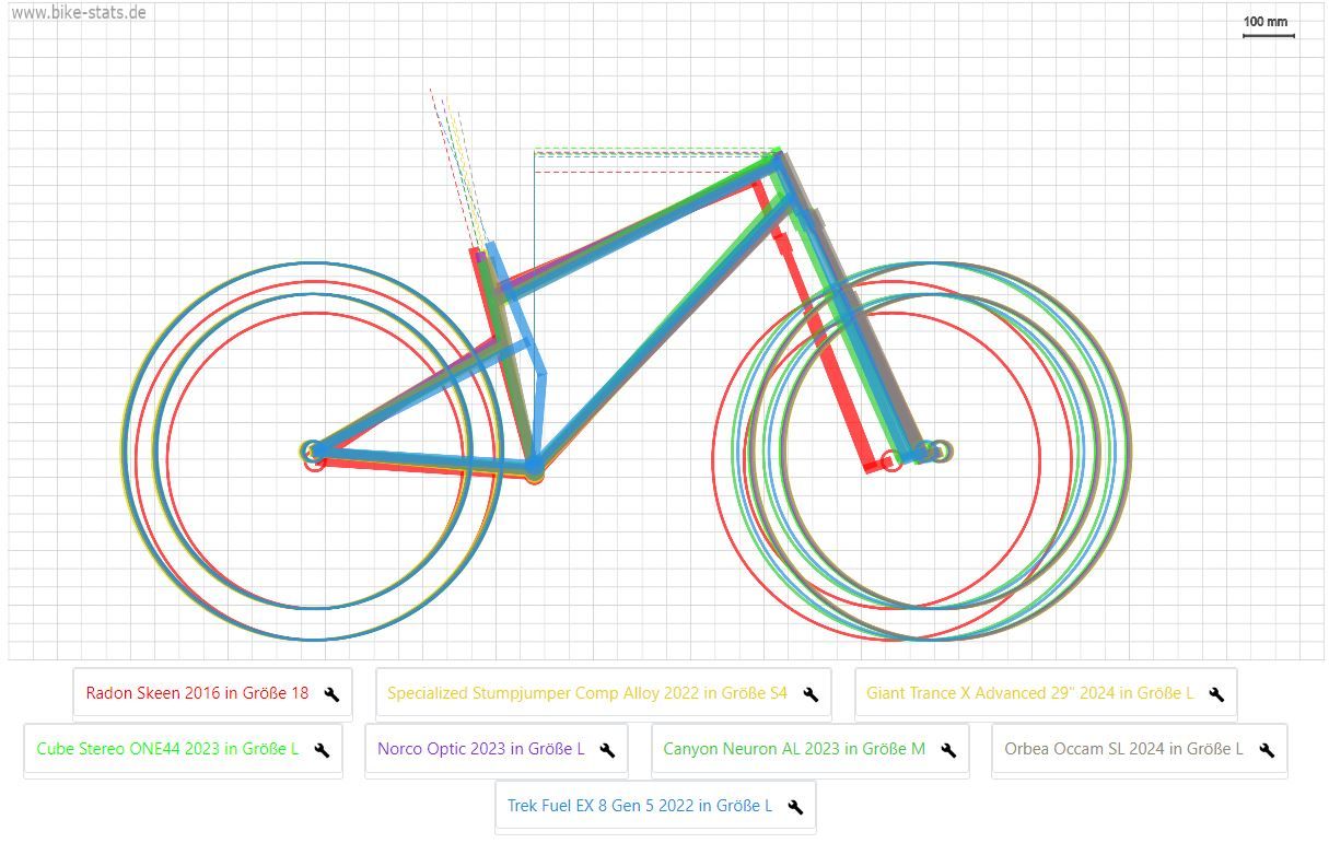

Äh, nö.
L = 170 - 185
XL = 180 - 198
Da könntest Du also auch ein XL nehmen, laut Orbea.
Dein Skeen ist wirklich seeeehr kurz.
https://bike-stats.de/geometrie_vergleich?Bike1=Radon_Skeen_2016_18&Bike2=Orbea_Rise M-LTD_2023_L

ehe, ja mein Skeen ist eigentlich unfahrbar. Ein Orbea Rise passt mir zb. super in ner L.
Oh dann wars beim Occam SL - die 170 - 190
Stimmt beim Rise lag n Kumpel mit der gleichen Körpergröße auch vor der Entscheidung zwischen L und XL. Sinds beide Probe gefahren und haben uns auf der L wohler gefühlt.
Das Occam SL H30 schreib ich mir mal auf die Liste. Das erscheint mir bisher das best passendste Gesamtpaket zu haben. Trinkflasche hin oder her.

Hast Du keine Gelegenheit, irgendwo (beim Cube-Händler?) mal auf ein Rad mit entsprechender Geometrie zu sitzen, damit Du danach abwägen kannst, welche Parameter für Dich entscheidend sind (Sitzwinkel, Kettenstreben, Reach/Stack, M/L ....). Die Komponenten sind dann erst der nächste Schritt.
