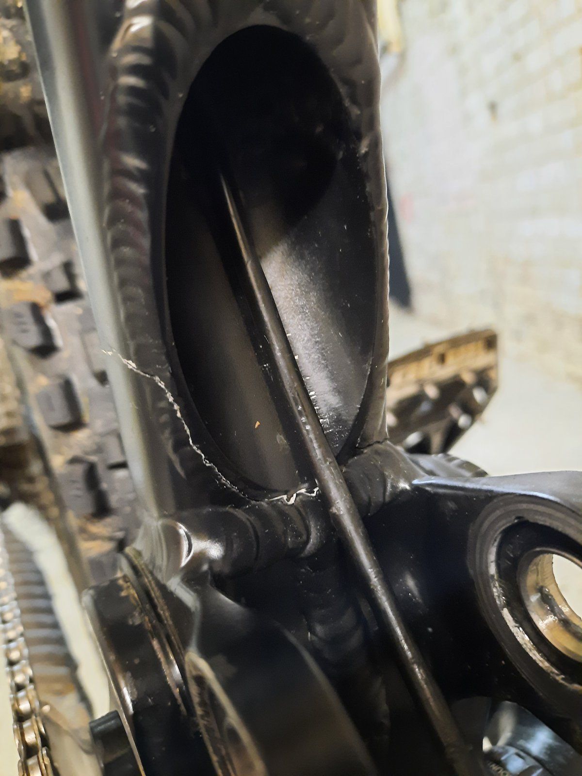

Hey Jungs
Ich muß mal ein anderes Thema hier reinwerfen.
Ich kam jetzt unverhofft schnell zu meinem V2 Rahmen.
Der Grund ist allerdings nicht so schön und ich war am Anfang erstmal schockiert.
Ich hatte einen Tag vor Silvester beim V1 putzen einen riss im Rahmen entdeckt.
Noch am selben Abend hab ich Ruben eine Email inklusive Bilder geschickt.
Direkt morgens am nächsten Tag hat er auch schon geantwortet.
Er hat mir dann gleich den neuen V2 Rahmen angeboten.
Mega Aktion von Ruben und Raaw wie schnell das abgewickelt wurde.
Und was soll ich sagen, gestern kam das gute Stück mit DHL.
Heute die erste Fahrt gemacht 😁

Alle an der gleichen Stelle?
Ich dachte bis jetzt immer das Genio in Taiwan für sehr gute Qualität steht. Wurden die V1 Rahmen auch dort gebaut? Für die V2 Rahmen ist das ja soweit ich weiß sicher.
War wohl dieselbe Stelle.
Die V2 sind ja vom Rahmen an der Stelle identisch.
Ich denke und hoffe das es echt nur Einzelfälle waren
Das Problem ist ja so gesehen das es sich bei unseren Schätzen um so eine Kleinserie handelt das 3 defekte Rahmen von den wenigen tausend die verkauft wurden so skalieren als würden hunderte Mainstream Rahmen namhafter Großserienhersteller so einen haben. Das geht dann schnell durch die Medien!
Jetzt kann man immer argumentieren das sich in Hobby bezogenen Foren solche Berichte häufen weil dort eine kritische Masse zusammen kommt. Das ist aber genau das was ich meine. Prozentual steht das in Relation und ich hoffe nicht das Raaw dadurch einen schlechten Ruf bekommt.
Denn eins ist sicher: Raaw steht für mich immer nur für das Design/Geo und den Service/Kundenkontakt und eben nicht für die Verarbeitungsqualität. Das Genio, die ja auch Rahmen für z.B. Knolly herstellen, die Rahmen baut hatte mich damals sehr gefreut.
Solange der Service jetzt bei jedem Defekt passt sehe ich noch keinen Grund zur Angst. Andere Hersteller sprechen für ihre Carbonrahmen "Lifetime" Garantien aus und wenn man dann mal ein Problem hat wird sich rausgewunden. DAS wäre dann schade. Scheint aber definitiv nicht so zu sein und das freut mich sehr.
Da ja die V1 und V2 Rahmen gleich sind würde mich dann noch interessieren welche Rahmengröße das war. Wenn es bei allen in Größe L passiert ist dann könnte es ja eher etwas mit den Sattelrohrlängen und den Abständen der Schweißnähte zu tun haben.
Der erste gebrochene Rahmen hier im Forum wurde mit einem 65er Hub Dämpfer im Rocker 60 gefahren. Dachte das es evtl dort Unstimmigkeiten gegeben haben könnte.
