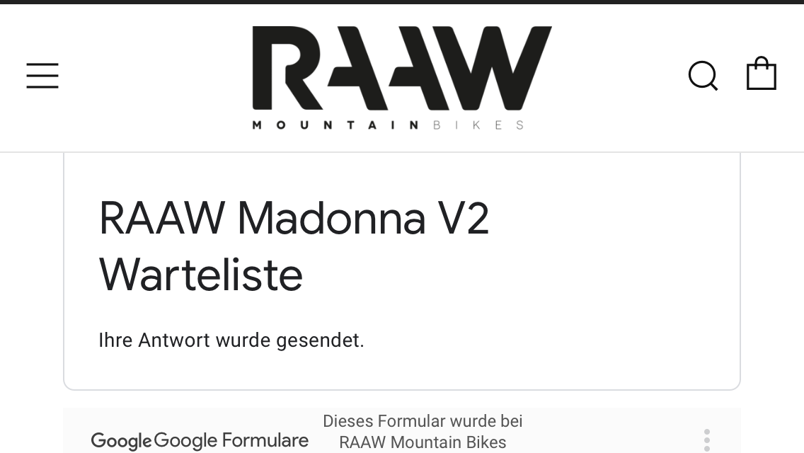

Hallo an Alle,
Vor gut 2 Wochen habe ich mich auf die Warteliste eintragen lassen für ein V2 in Raaw in XL.
Seit dem nix mehr gehört über Liefertermin Position auf der Liste, etc. War das bei Euch auch so?
Gruß
Ingo
Ich bin ebenfalls auf der Warteliste. Habe das letzte Mal vor gut 3 Wochen was gehört. Damals hiess es ich müsse noch Geduld (ca. 2-4 Wochen) haben bis die mir sagen können ob ich ein Bike der nächsten Lieferung bekomme oder dann erst für die erste Lieferung für das nächste Jahr.
Ich denke jetzt mal dass du in nächster Zeit ebenfalls informiert wirst wie der Stand aussieht. In deinem Fall würde ich aber davon ausgehen das es 2021 werden wird. Ich bin schon seit einiger Zeit auf der Warteliste und doch wird es noch knapp :-/
ich bin seit April auf der Warteliste und habe auf Nachfrage erfahren das ich erst 2021 mein Rad bekommen werde. Mal so zum einschätzen ?‍?
